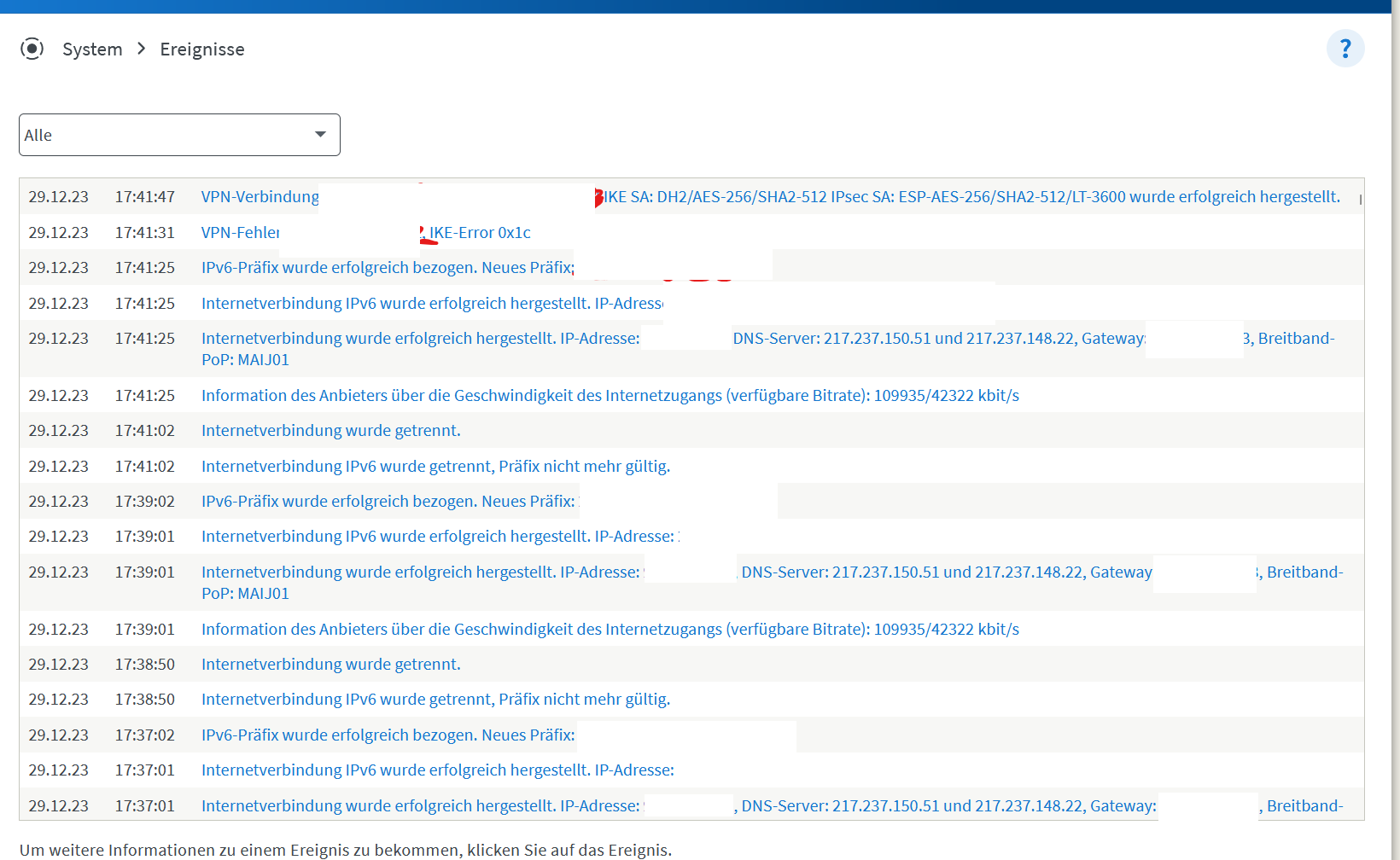

Log der FB A bei der Chose:
Du weißt, dass für den Import einer WG Konfiguration alle (!) IPSec Konfigurationen sauber (!) aus den VPN Routern entfernt werden müssen? Das heißt rein praktisch: Werksreset.

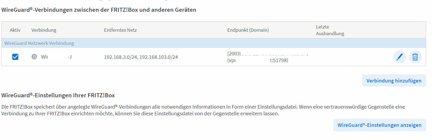

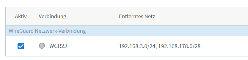

Fernzugriff ist in der Oberfläche mit einem grauen Kreis und keinem grünen Kreis markiert. Gescheites Logging ist ja für den normalen Nutzer nicht verfügbar....
Hast du denn mal aufs entfernte Netz zugegriffen, um einen Verbindungstrigger zu setzen?

Ok.... jetzt verhält sich die Firtte A wieder wie Eingangs beschrieben.... frisst keine Konfig mehr...
Dabei ist sie einfach generiert, ",192.168.103.0/24" in Zeile 11 hinzugefügt (ohne "") und den FQDN in Zeil 11 samt Port eingetragen..... und verliert nach dem Scheitern kurz die Internetverbindung....

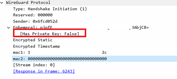

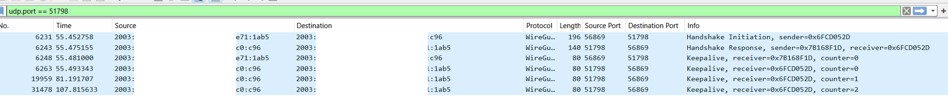

Ich schaue mir gerade den Traffic per Wireshark an
Grundsätzlich reden tun beide Seiten mit einander.....
Dabei bin ich dort im Paket das gestolpert, soll das heißen, dass entgegen des Konfigfiles ein Der Privatekey nicht passt?

Habe mal die PubK PSK und PrivK geprüft. Die generierte Konfig (seit gestern Mehrfach komplett von vorne neu versucht WG aufzusetzen) war bei allem zu den Keys im Webinterface abweichend, außer beim PSK. Und warum unterscheiden sich bei der gleichen Fritzbox der "öffentliche Schlüssel" vom "Public Key"? Ist doch ein Synonym für einander.
Der Beweis, dass nicht ich mit den Konfigfiles durcheinander gekommen bin ist der, dass der Port in dem generierten File korrekt war, nur die Keys nicht. Da hat AVM wohl echt noch Baustellen.
Habe jetzt die Keys aus der Weboberfläche in die Konfig kopiert, und schon klappt das importieren der Konfig bei A. Da ist der "einfache" Assisstent selbst mit den Keys durcheinander gekommen?
Da redet gar nichts miteinander. Die Antworten auf die Keep Alives bleiben aus. Sind die denn jetzt da, nach dem Key Wechsel?

Schau bitte auf Zeile 1 und 2, sowohl die IPv6 als auch die Info-Box sagen was anders. Da ist genau 1 Response Paket (#6243)
#6231 und #6248 sind vom Source Standort A
Und alle anderen sind von Source Standort C.
Mitschnitt war in dem Fall Standort C.

DAs ist richtig, das geht hier um einen Test, dass das klappt, weil ich später von C auf das WAN Netz von Standort B kommen muss.
Nach dem jetzt Standort A mit C reden kann, habe ich den Spaß noch mal mit Standort A mit B und B mit C.
Mit einem NACK. Kein einziges Keep Alive wird beantwortet. Wie gesagt, da redete gar nichts miteinander.
Da ging es doch nur darum, dass sicher gestellt ist, dass die Pakete ihre Ziele erreichen. Als ein Verbindung auf IP Ebene geht, nicht zwingend um Layer 5 und höher.
Man Troubleshootet sich die Layer von unten nach oben.
Was du das siehst in dem Screenshot ist eine UDP-Conversation, auch wenn sie Inhaltlich (auf Applikationsebene (WG) nicht funktioniert). Die UDP Sockets werden in beide Richtungen korrespondieren adressiert und erreicht.

Aber jetzt hast du mich verwirrt. Was ist der genaue Status? Funktioniert das VPN nun? Auch mit Zugriff auf das WAN Netz?
Ja, alles funktioniert in der ersten Iteration (A<-> C) wie ich es wollte.
192.168.0.0 -> 192.168.3.0
192.168.0.0 -> 192.168.103.0
192.168.3.0 -> 192.168.0.0
Tach, wo ist das bei AVM so dokumentiert? Schließen sich IPSec und WG gegenseitig aus? Ich unterhalte momentan ein WG-VPN und drei IPSec-VPNs zu jeweils unterschiedlichen Standorten von meiner Fritzbox 5590 und das funktioniert soweit reibungslos. Die WG-Config wurde über den Assistenten, den es von AVM gibt, importiert. Ich bin kein VPN-Profi, habe aber bis heute noch keine Einschränkungen feststellen können.
Sollte ich lieber komplett auf WG umsteigen? Das hätte zumindest einen Hardwareaustausch zur Folge...
