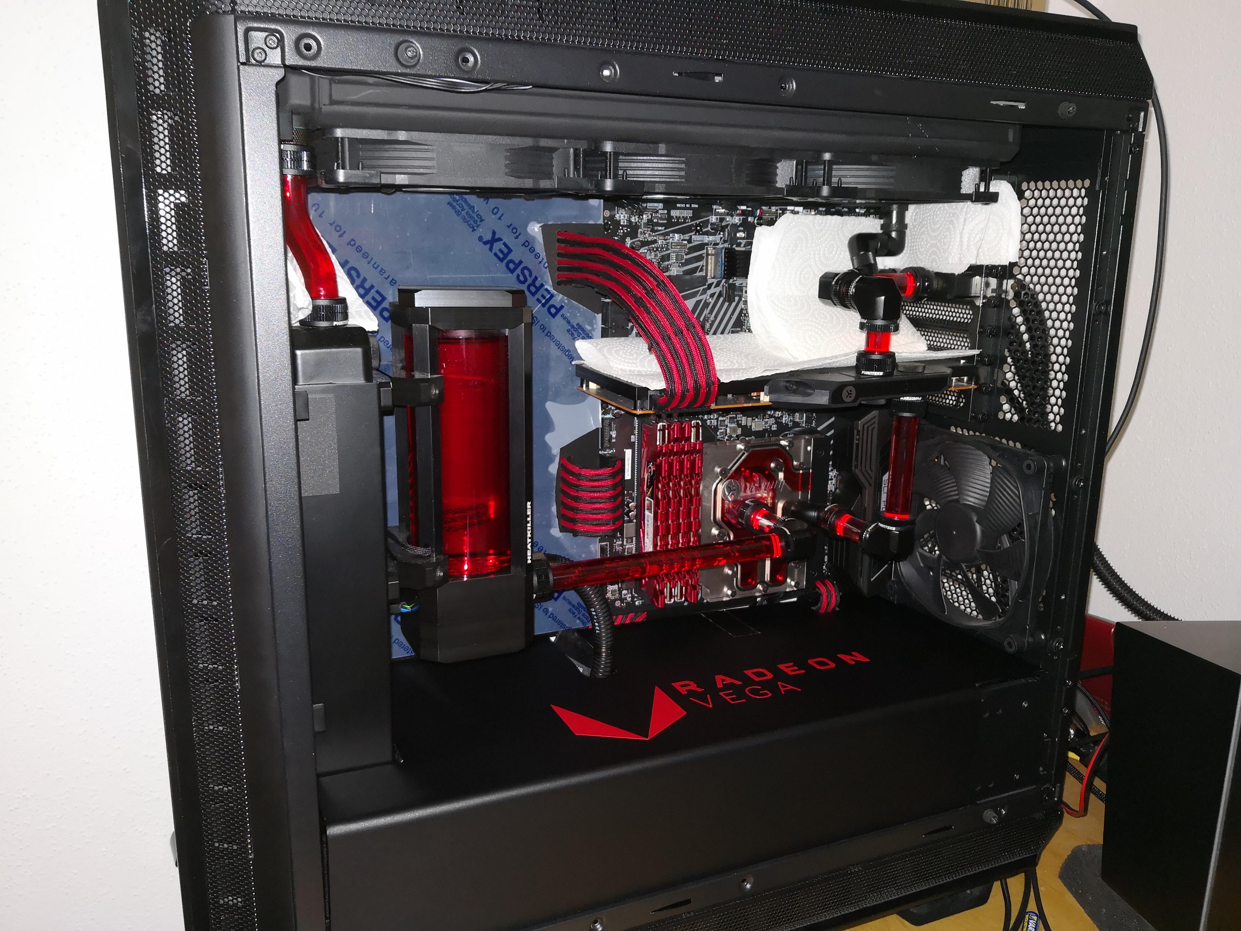

Nach langer Pause mal wieder ein kleines Update.

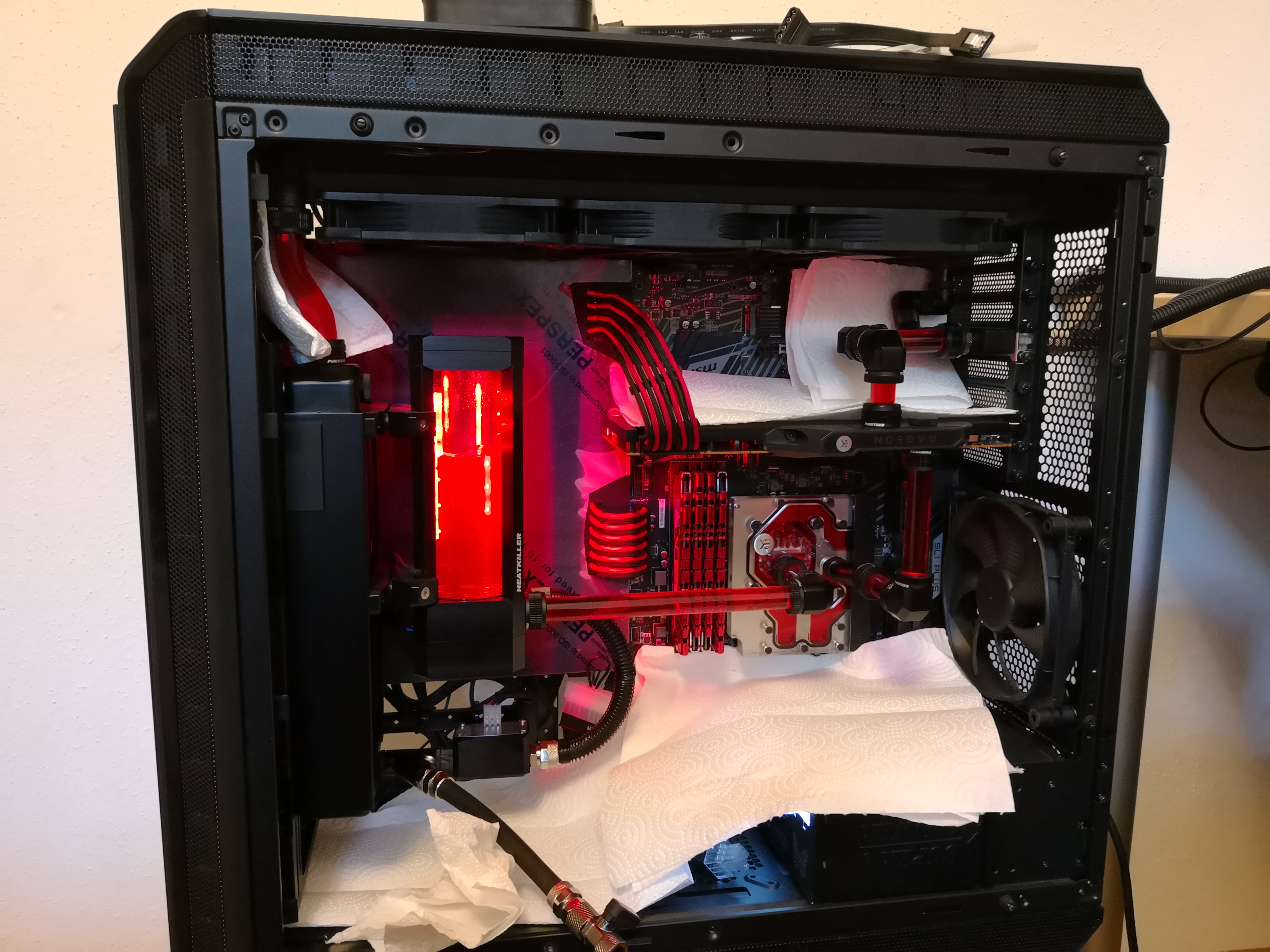

Habe mal den Kreislauf provisorisch mit einem Schlauch geschlossen, um zu sehen in wie weit alles dicht ist und ob ich irgendwelche anderen Probleme habe, die mir bisher nicht aufgefallen sind.
In den ersten zwei Stunden ist kein Tröpfchen rausgekommen. Bin echt froh, sind ja immerhin einige Anschlüsse mit den ganzen 90° Ecken an den Rohren und viele Adapter.
Bin auch positiv überrascht vom Durchfluss. Volle Leistung bringt einen Durchfluss von ca. 190 l/h. (ohne MoRa)
Hätte ich nicht erwartet. Mit dem Einbau des Filters wird es sich aber bestimmt noch ein bischen reduzieren.
Bin gespannt, was ich am Ende mit MoRa und einer zweiten Schnellkupplung erreiche.

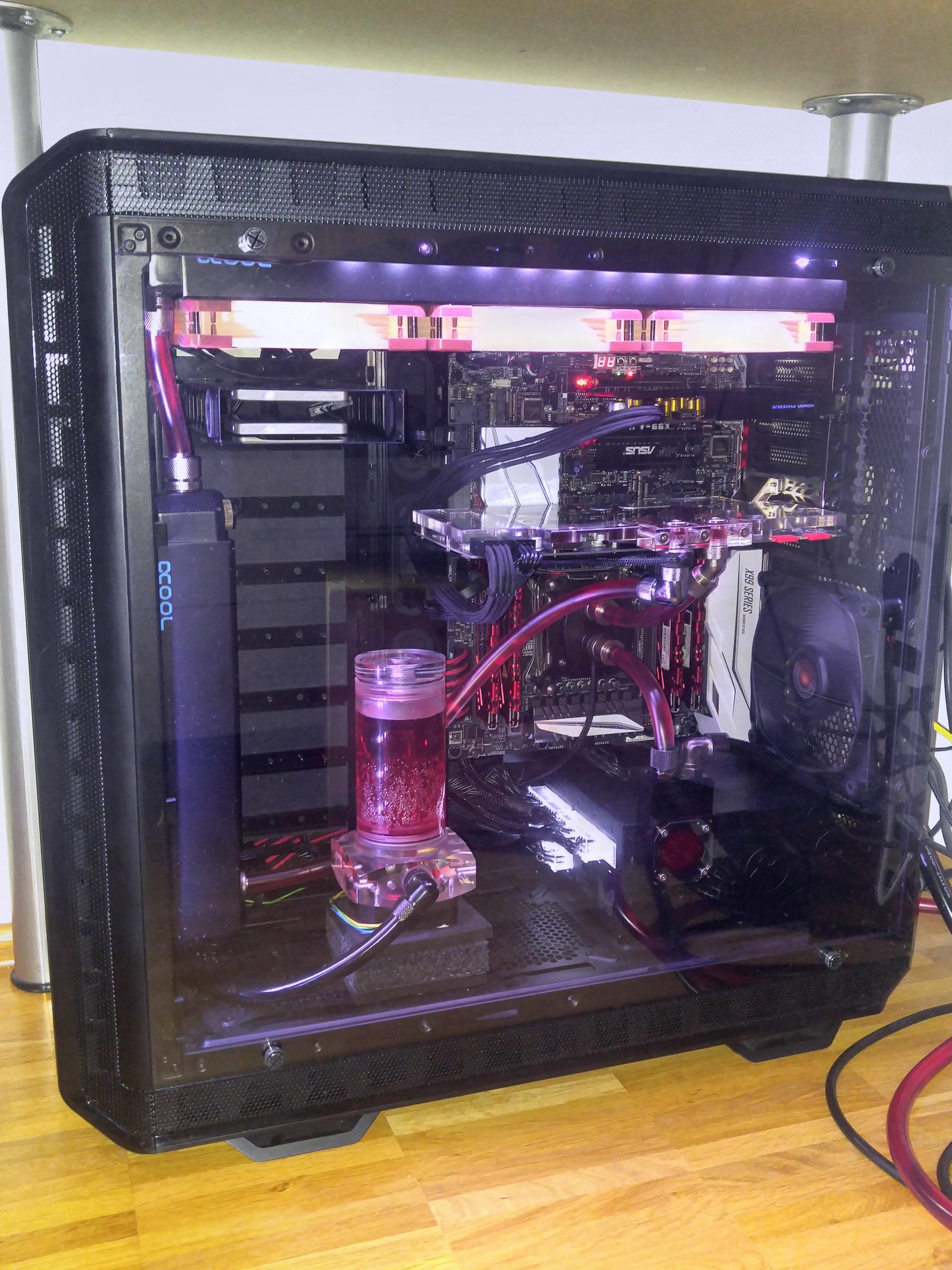

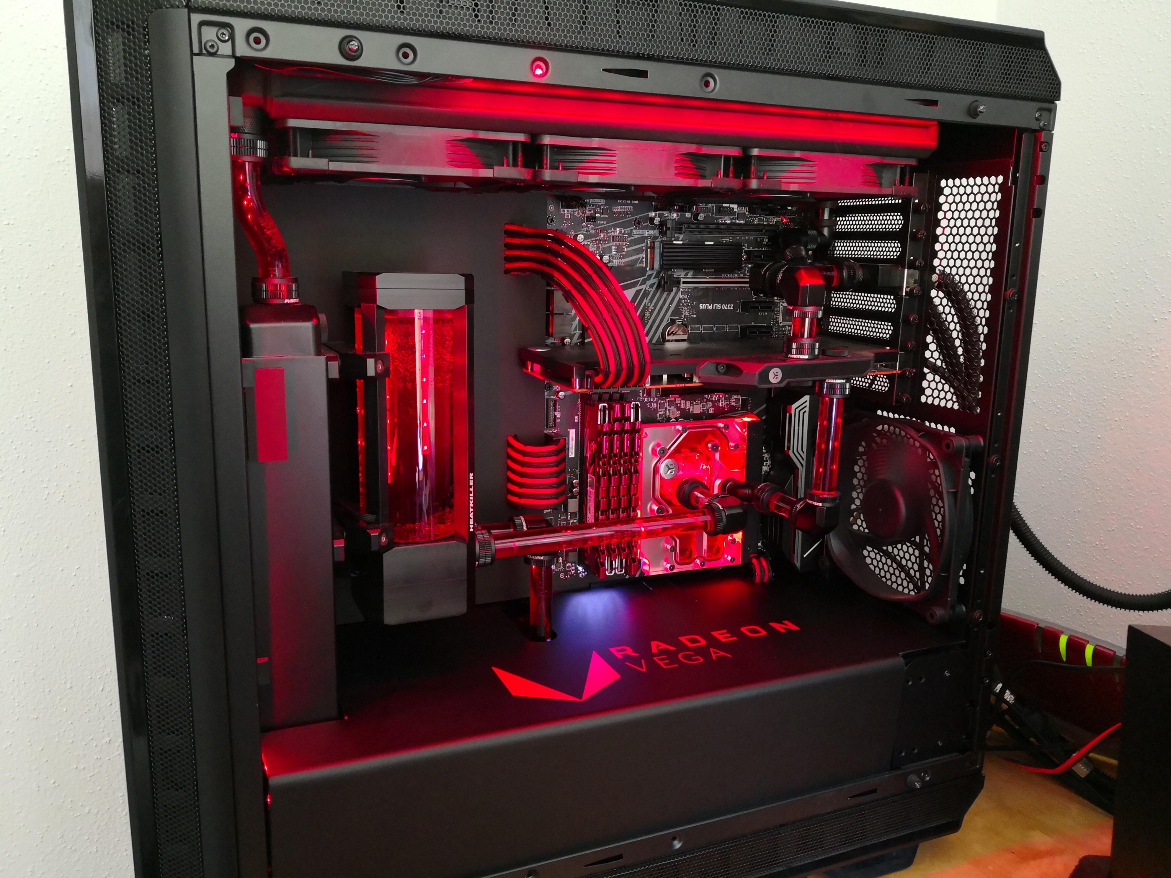

Kleines Update, ein Bild mit Abdeckung.
Die Fertigstellung dann hoffentlich noch diese Woche.
Endlich fertig, also fast. Kleinigkeiten werden wohl immer noch ein paar kommen, man ist ja nie wirklich fertig.
Aktuell will ich nur noch irgendwie herrausfinden wie man die weißen LEDs, bei mir unter den Ram Modulen, ausschalten kann,
die auf dem Bild die bleuliche Reflexion auf der Netzteilabdeckung verursachen.
Die neuen Ram Riegel mit RGB wurden leider auch von amazon storniert, das Angebot war wohl zu schön um wahr zu sein.
Jetzt muss ich erstmal mit den alten leben, werde aber früher oder später auf schwarze mit oder ohne Beleuchtung wechseln, wenn es mal wieder ein gutes Angebot für 32 GB gibt.
Musste am Wochenende noch die Abdeckung von unten auspolstern, da die von irgendwas zum Schwingen angeregt wurde.
Bin jetzt soweit sehr zufrieden. Könnte mich jetzt mal damit beschäftigen, das ganze richtig abzulichten, aber vom Fotographieren habe ich so gar keine Ahnung und auch nur mein Smartphone zur Verfügung.
