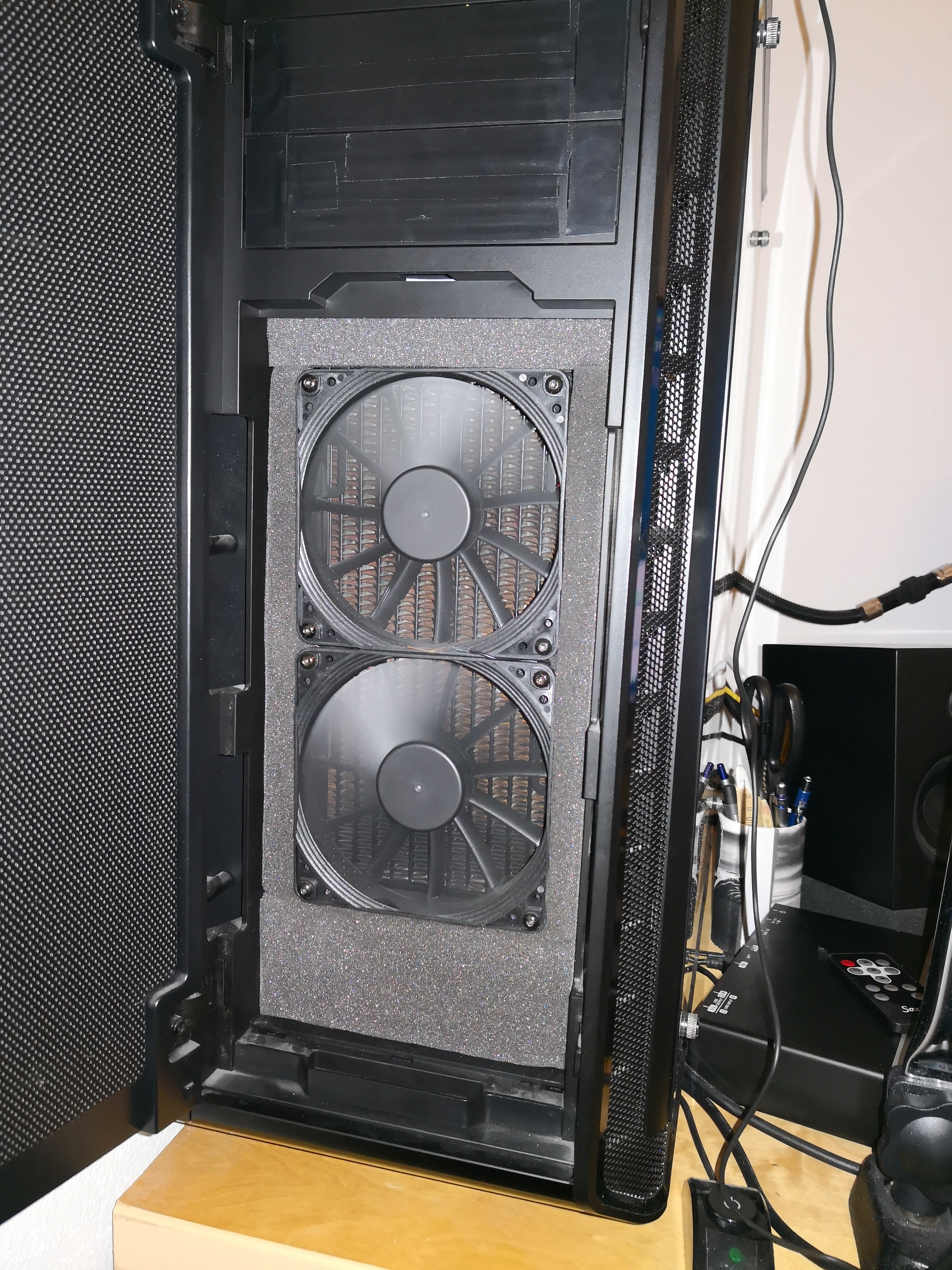

Hab mal wieder was am PC gebastelt, um den Airflow vom Dark Base zu verbessern.
Da ich vorne nur 120mm Lüfter verbaut habe, hatte ich rund herum recht große Spalte.
Drauf gekommen bin ich, da der Temp Sensor in der Front mehr meine Wassertemperatur als die Raumtemperatur hatte.
Nach kurzer Überlegung war mir klar, dass die Lüfter sich Ihre Luft aus dem Innenraum ziehen und nicht durch die Front. Verstärkt dadurch, dass die 3 Lüfter oben auch reinblasen und nur einer hinten raussaugt.
Meine Lösung im Bild zu sehen. 5,25 Zoll Schächte abgedichtet und rund um die Lüfter mit Schaumstoff zu gemacht.
Jetzt habe ich in der Front nur noch 1 Grad über Raumtemp, vorher waren es locker 6 Grad.
Eigentlich müsste ich auch das gleiche im Deckel machen, aber ich bin noch nicht dazu gekommen.
Hat jemand schon mal mir Rauch versucht den Airflow im Gehäuse nachzuvollziehen?
Gibt es diesen Rauch den man von Windkanal Untersuchungen kennt auch so zu kaufen bzw. kan man sowas in geschlossenen Räumen verwenden?
