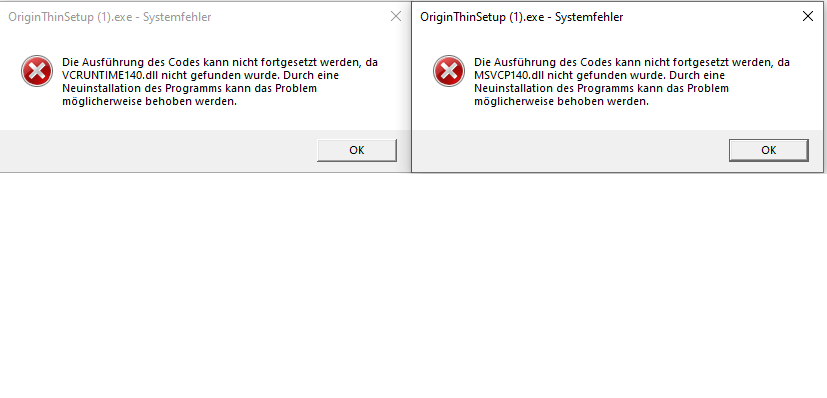

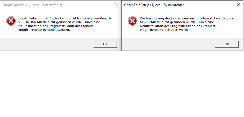

Ich habe auf meiner ssd m.2 windows 10 pro neu installiert da ich ausversehen eine partition gelöscht habe auf der wichtige dateien von windows drauf waren.
alles funzt soweit in ordnung bis auf ein paar komische boot starts mit reperaturen und diagnosen etc das hat sich aber gelegt und es startet mittlerweile normal.
einziges problem gerade ist origin läss sich nicht installieren und diese zwei meldungen poppen auf (siehe bild)
habe schon diverse tipps von chip etc befolgt und folgedendes getan bzw installiert jedoch ohne erfolg :

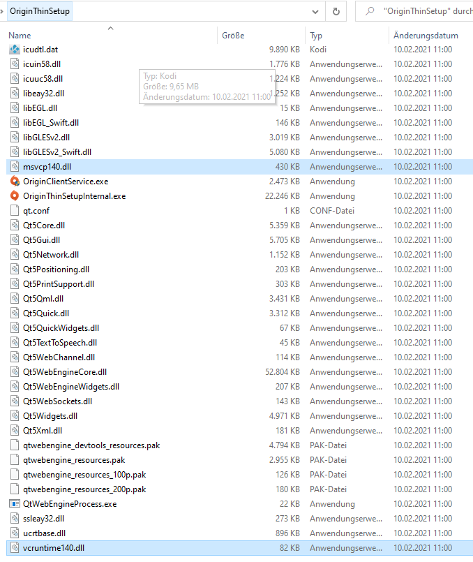

Beide DLLs sind eigentlich Teil des Installers, wenn man ihn entpackt:
Die Meldungen sind arg suspekt.
Reaktionen: Plumbus
Problem gelöst.
Und zwar kann man hier https://www.microsoft.com/de-de/dow...d=_2ujurpmp0wkfqiwtkk0sohz31m2xplecae60ckth00
entweder die 32 bit oder die 64 bit variante auswählen.
Ich dachte ich brauche die 64 bit variante da ich auch ein 64bit system habe tatsäslich muss man aber beide installieren da in dem 32bit pack auch dateien enthalten sind die man braucht steht leider nirgends problem gelöst danke^^

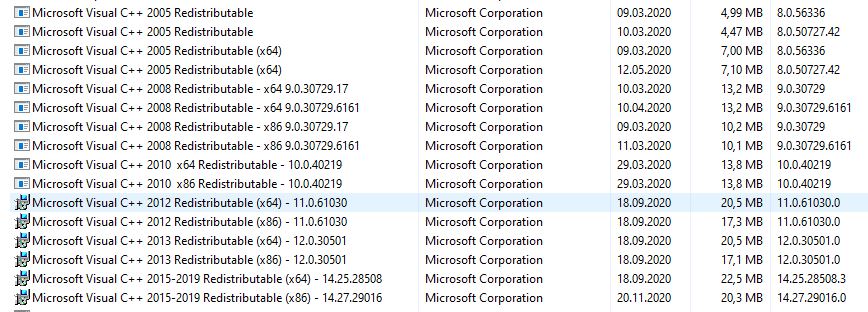

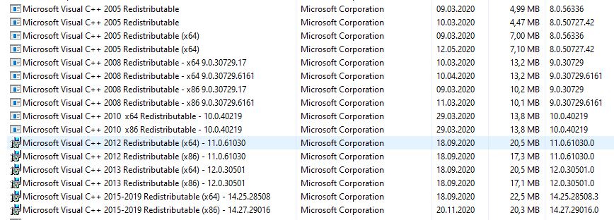

Nein, bitte nicht neu installieren. Aus welchem Grund? Normalerweise bringen die Programme die C++ Libs selbst mit, die sie brauchen. Aber eben nicht immer. Irgendwann wird Deine Liste von installieren C++ Libs groß sein. Jetzt fehlten sie halt noch. Und ja, auf einem 64 Bit System müssen immer beide drauf. Und es gibt auch nicht nur eine Version. Es gibt viele. Die parallel installiert werden.
das problem tritt nur bei origin drauf. dachte bei der windows Installation ist etwas fehlerhaft verlaufen für die zukunft weiß ich ja nun bescheid^^ danke :)
