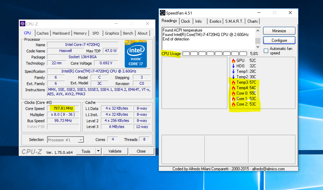

Scheint doch das Throtteln der CPU zu sein. Sobald die Kerne (trotz Idle) die 55C erreichen, geht der Kerntakt auf 800MHz runter. :mad: ...Kann man das deaktivieren, bzw. den Lüfter beschleunigen?
Ich glaub es nicht - hätte ich nie gedacht: Die CPU taktet echt auf 800MHz runter und selbst für Programmstarts, Entpacken, etc. dreht die nicht auf! :Freak ...Wie kann man das bitte abstellen?
Dass so wenige Grade so eine Warnung erzeugen? Na, dann sei es so.
