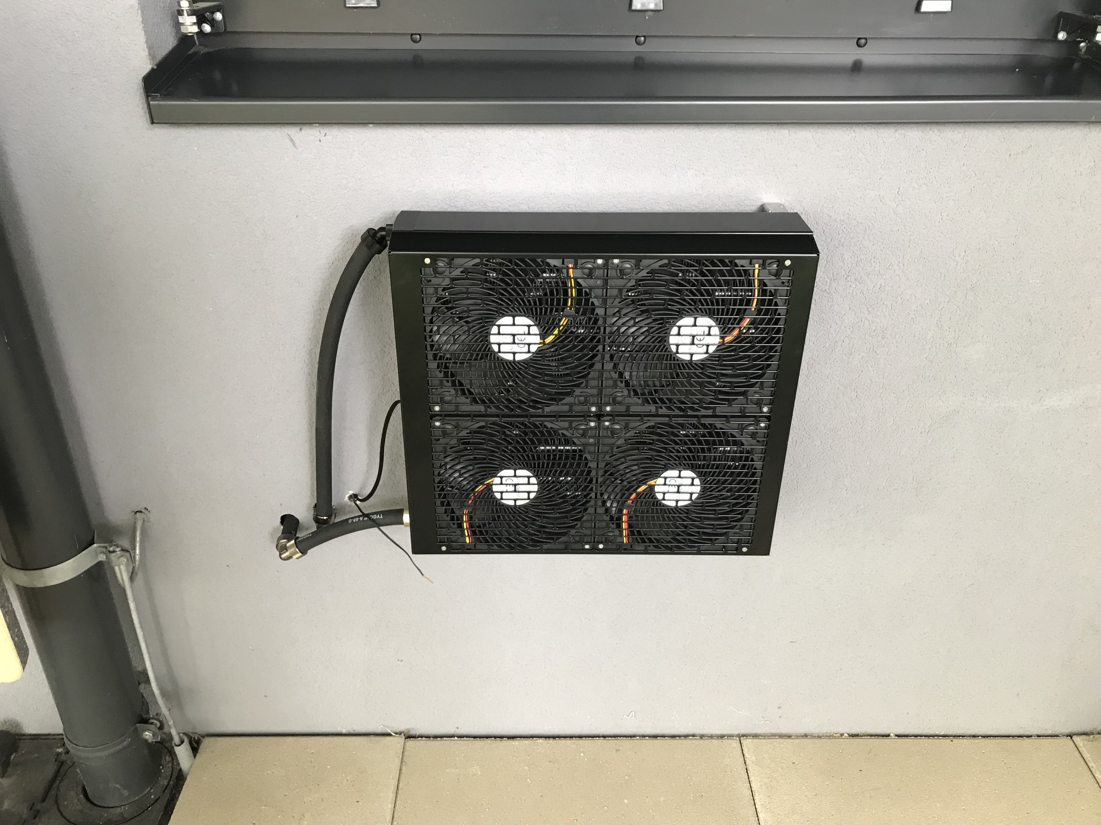

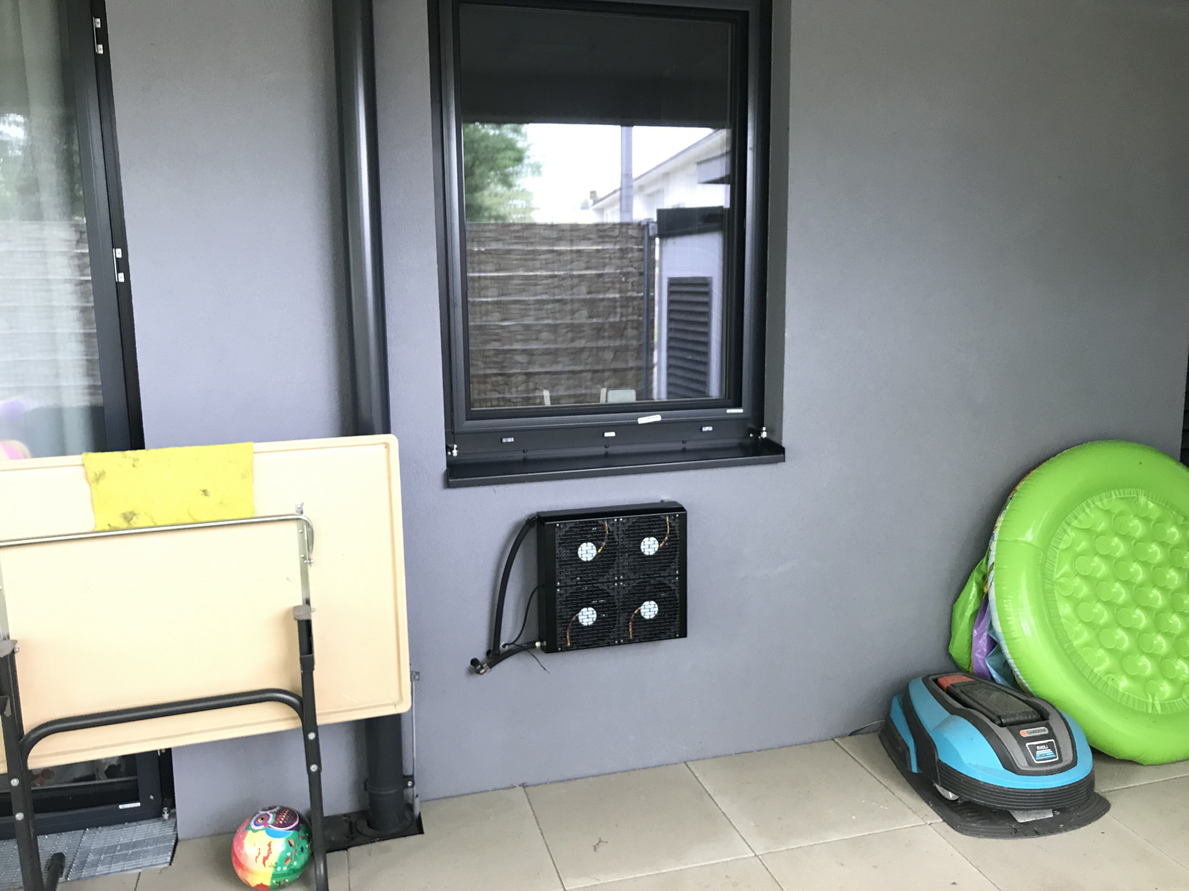

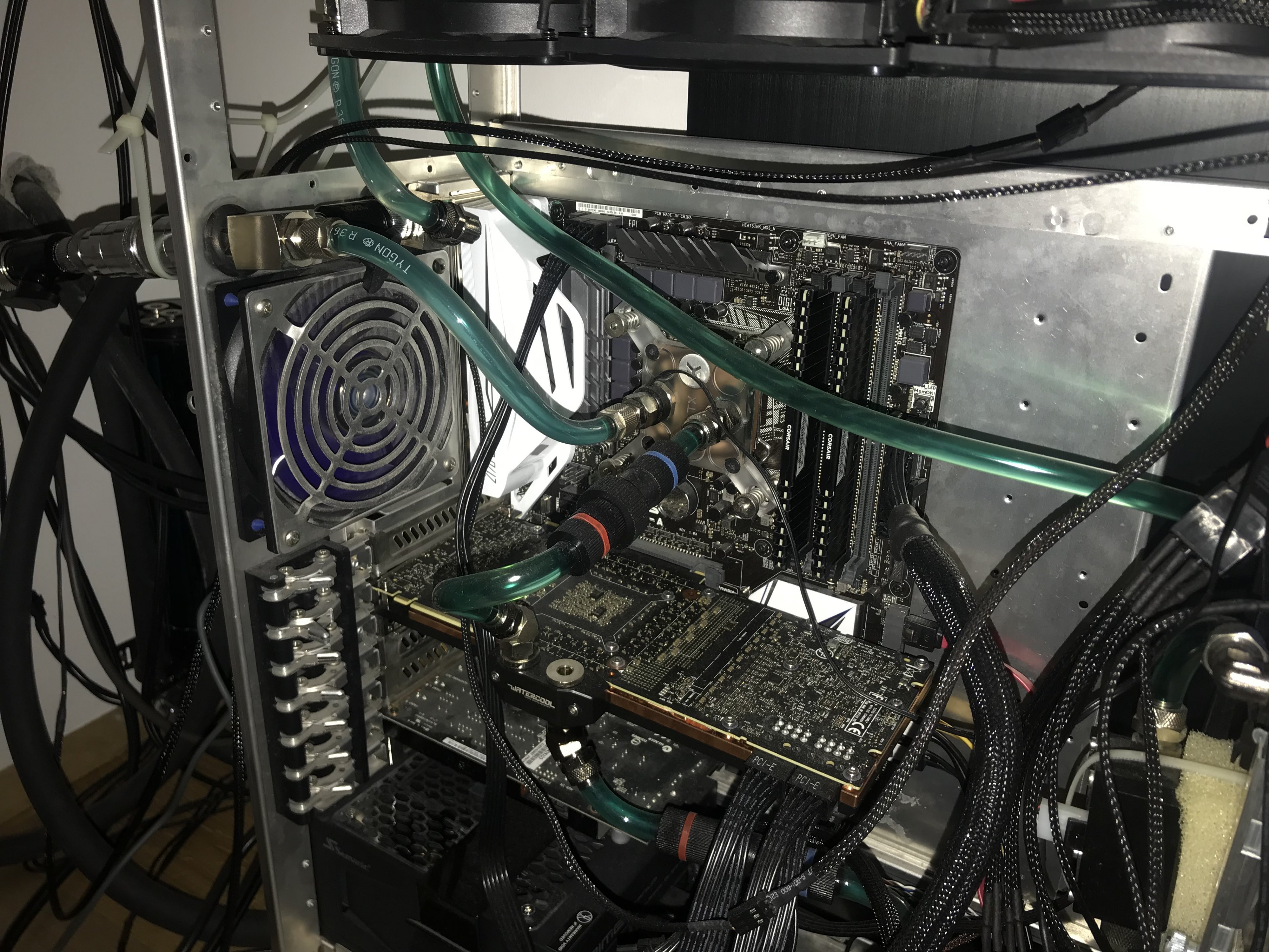

So... ich war euch noch die Fotos schuldig:
Außengerät:
Detail:

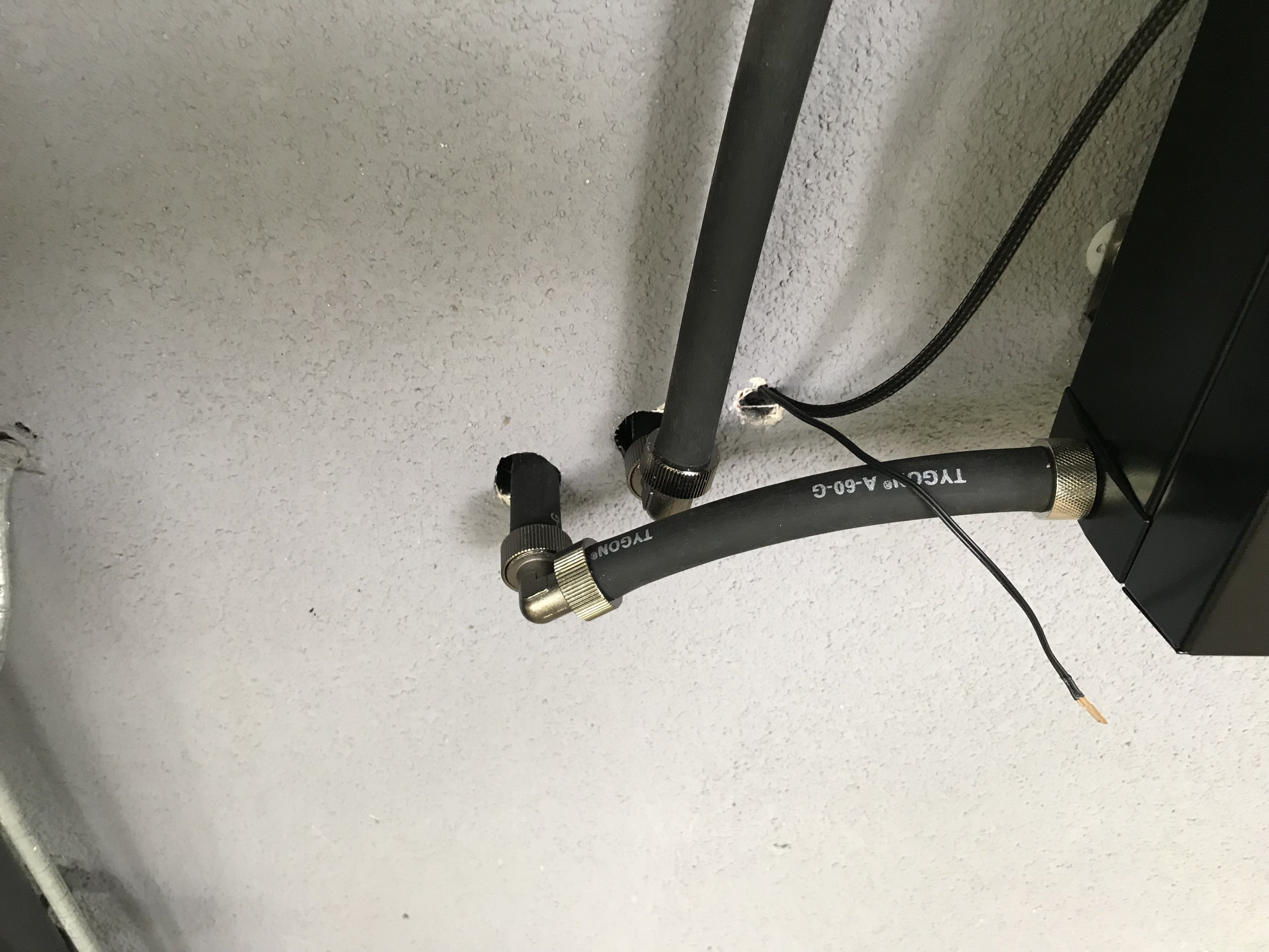

Mauerdurchführung und Außen-Temperatursensor:

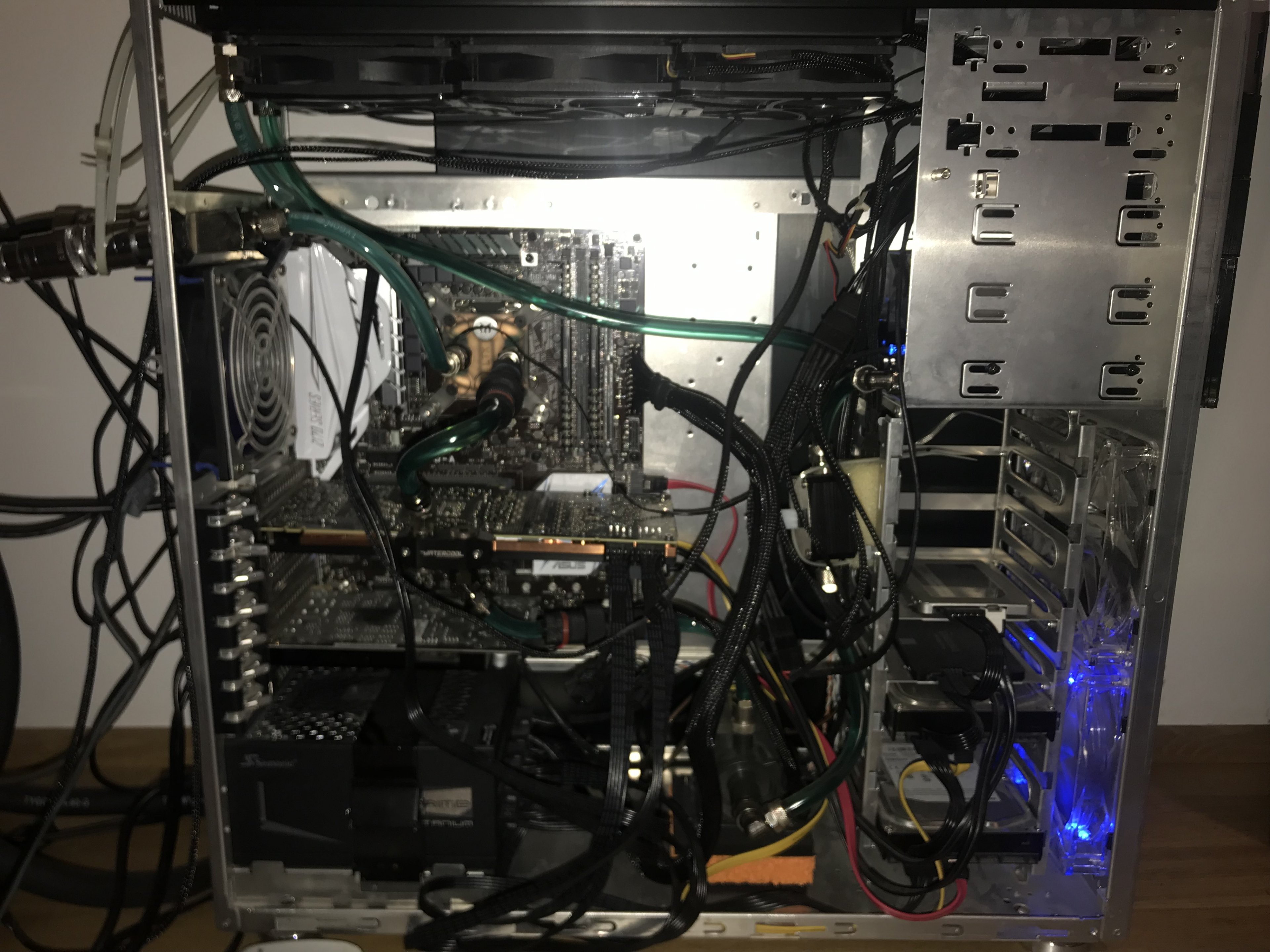

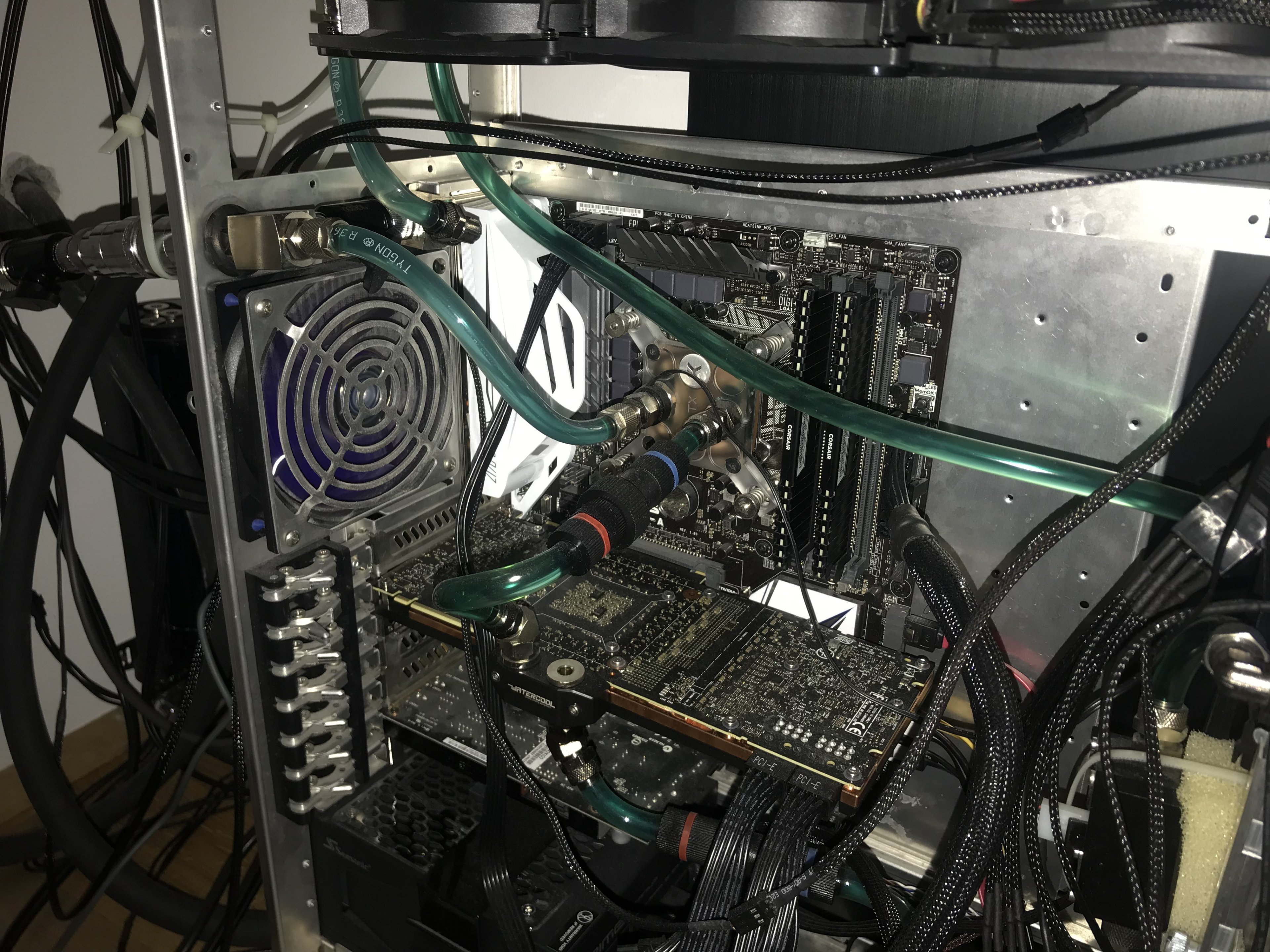

PC-Schlauchführung: ( in 2 5,25" Schächten ist noch ein AGB)

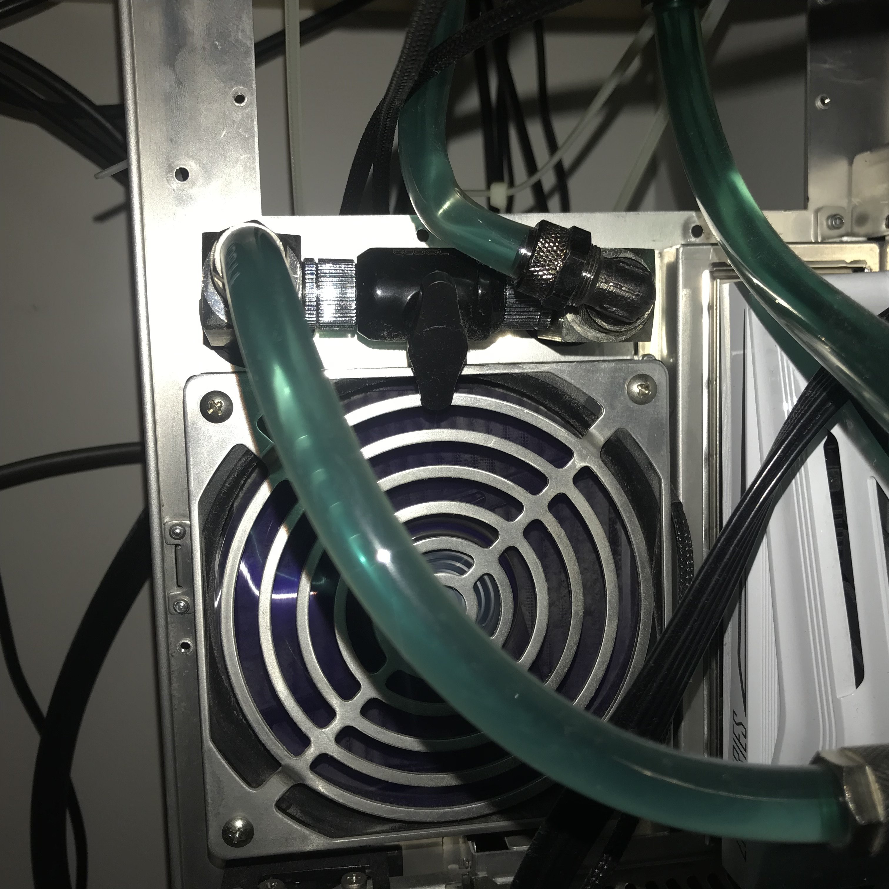

Bypass:
Bypass im Detail:

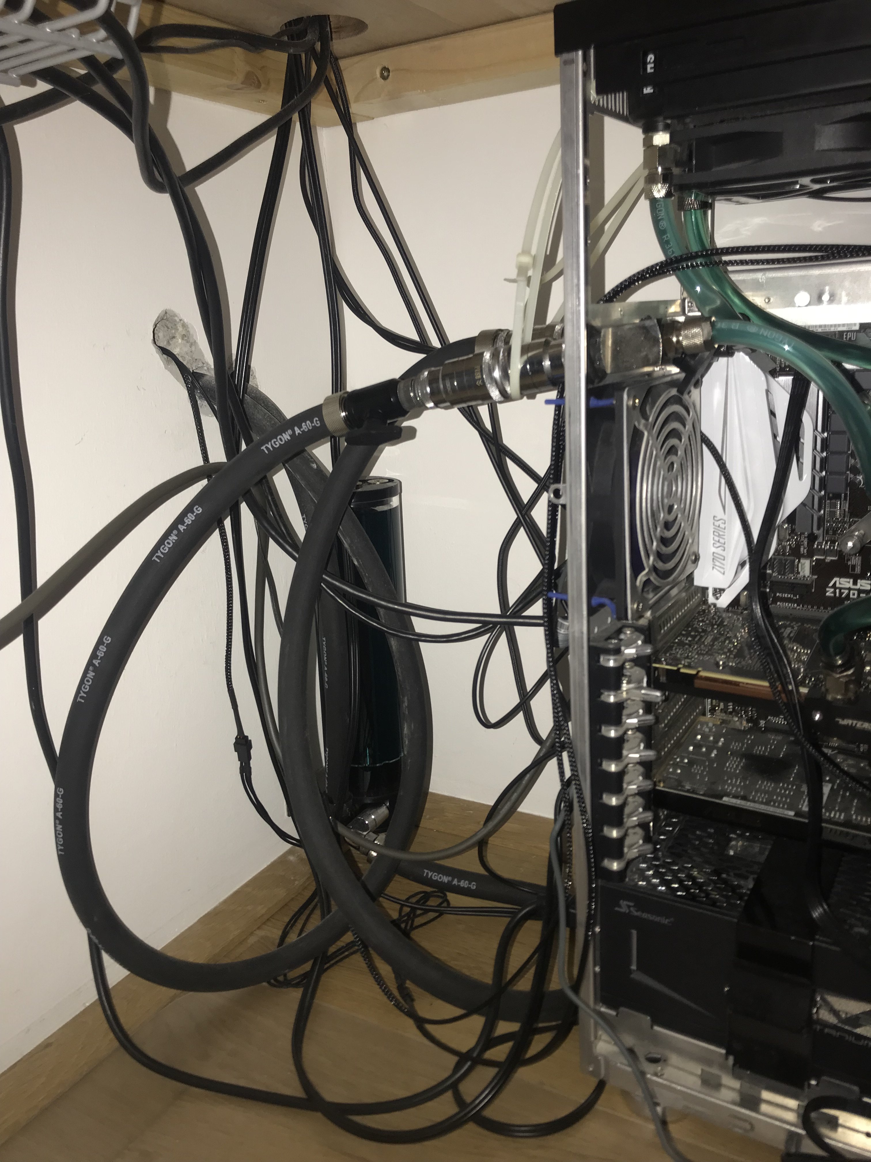

Innen AGB + Schläuche:
Ich glaube man sieht, dass ich auf optik nicht allzuviel Wert lege.
Die Schläuche sind absichtlich zulange um den PC nach vorne ziehen zu können ohne sie abzustecken.
...und das Gewicht der Schläuche hatte ich absolut unterschätzt. Die Durchführung ins Gehäuse (=Bypass gleichzeitig) hält deswegen nur dank der Kabelbinder.

Hast du die Möglichkeit eine Schottverschraubung einzubauen um den Bypass richtig am Gehäuse zu verankern?
Ich habe auch ein älteres Gehäuse mit Schlauchdurchführung wo die marktüblichen Schottverschraubungen nicht passen, aber ich habe dann nachgemessen und rausgefunden das ich mir mit ein paar Unterlegscheiben DIN-125 Größe M16 weiterhelfen kann, siehe hier.
