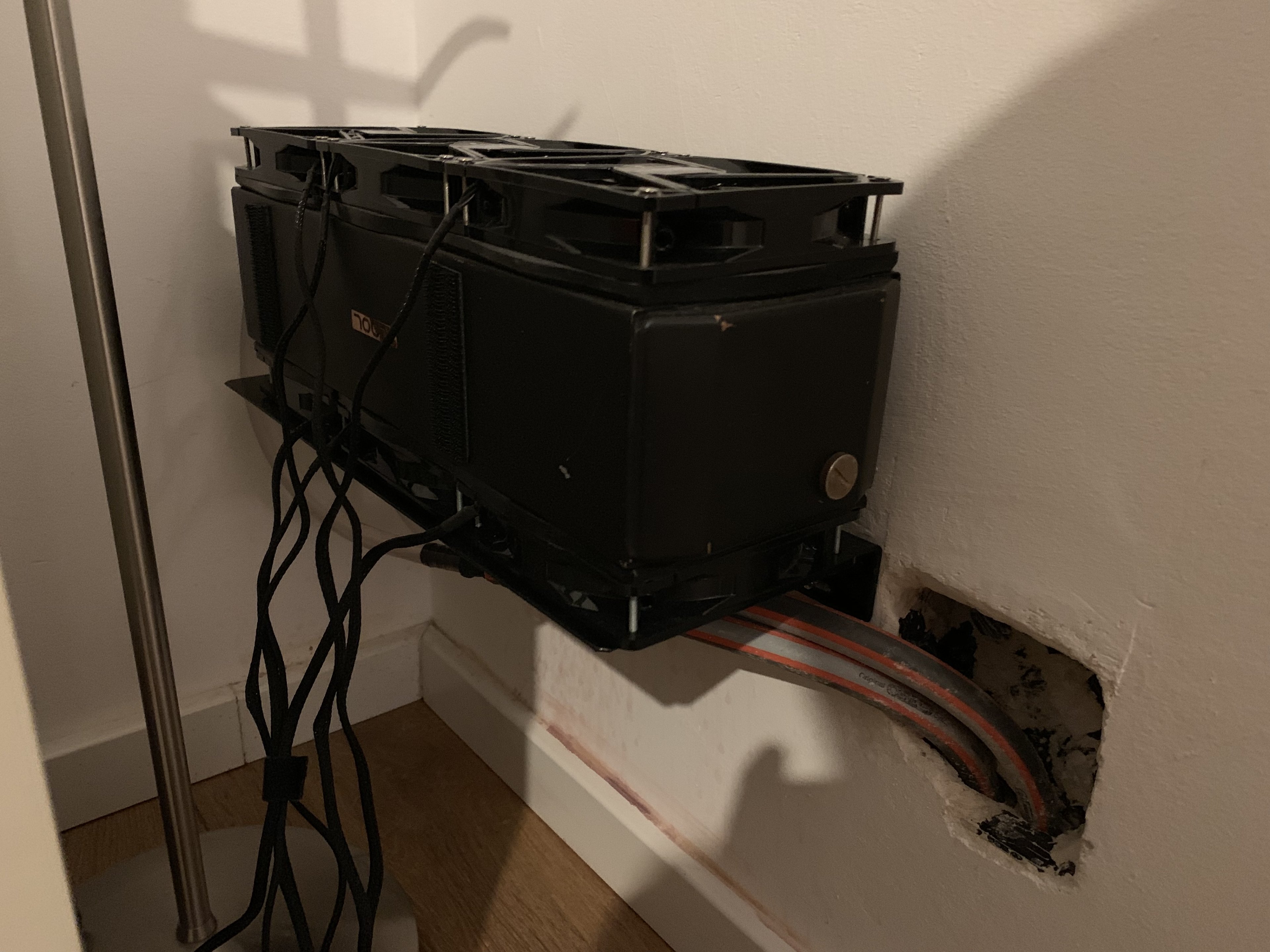

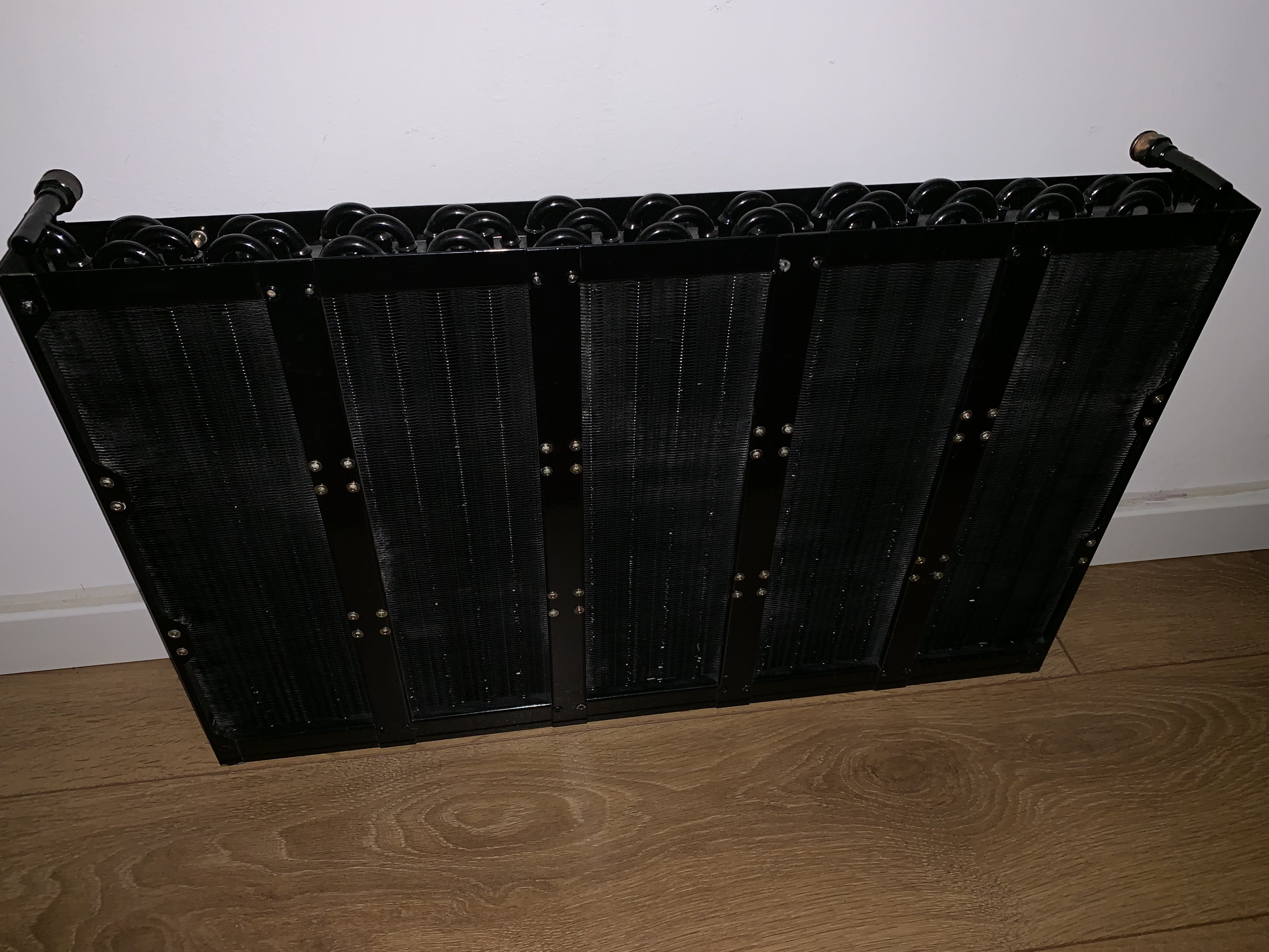

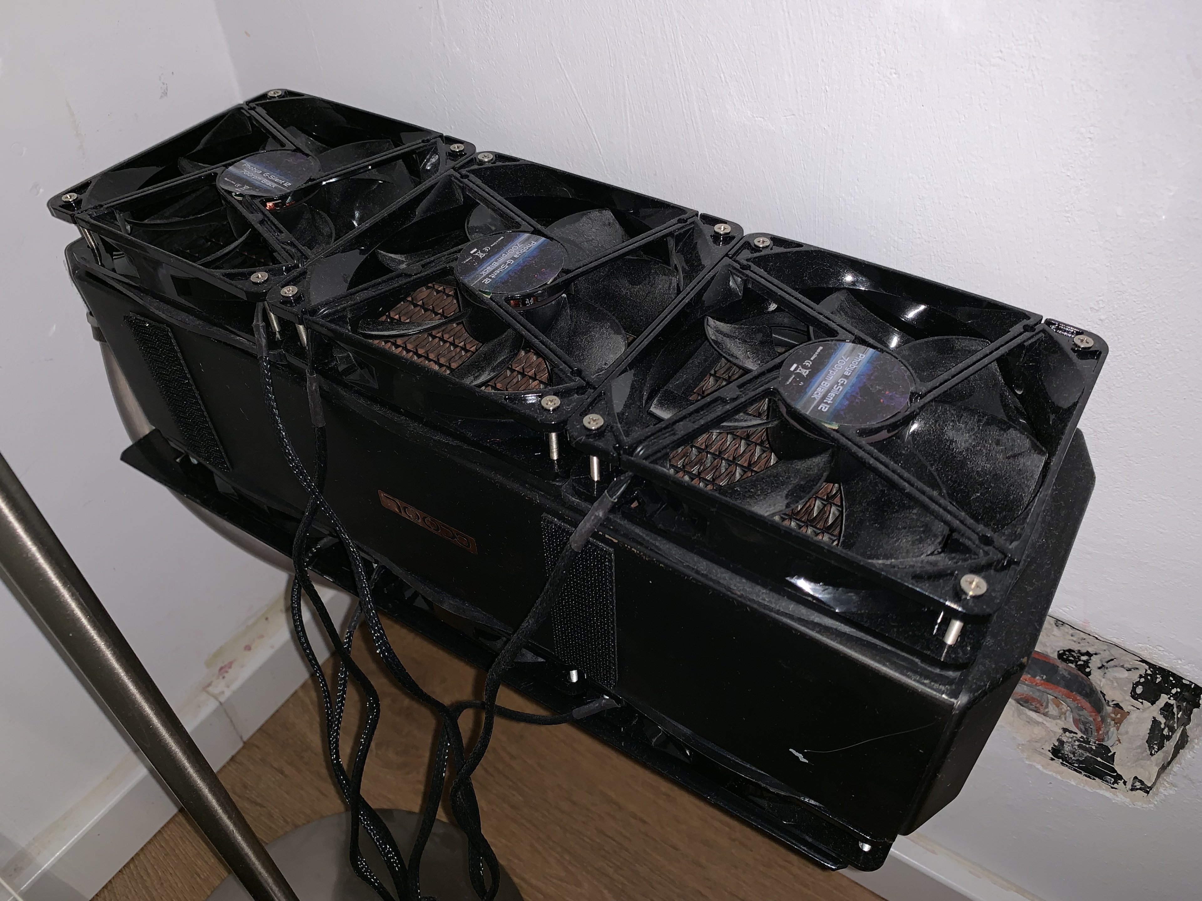

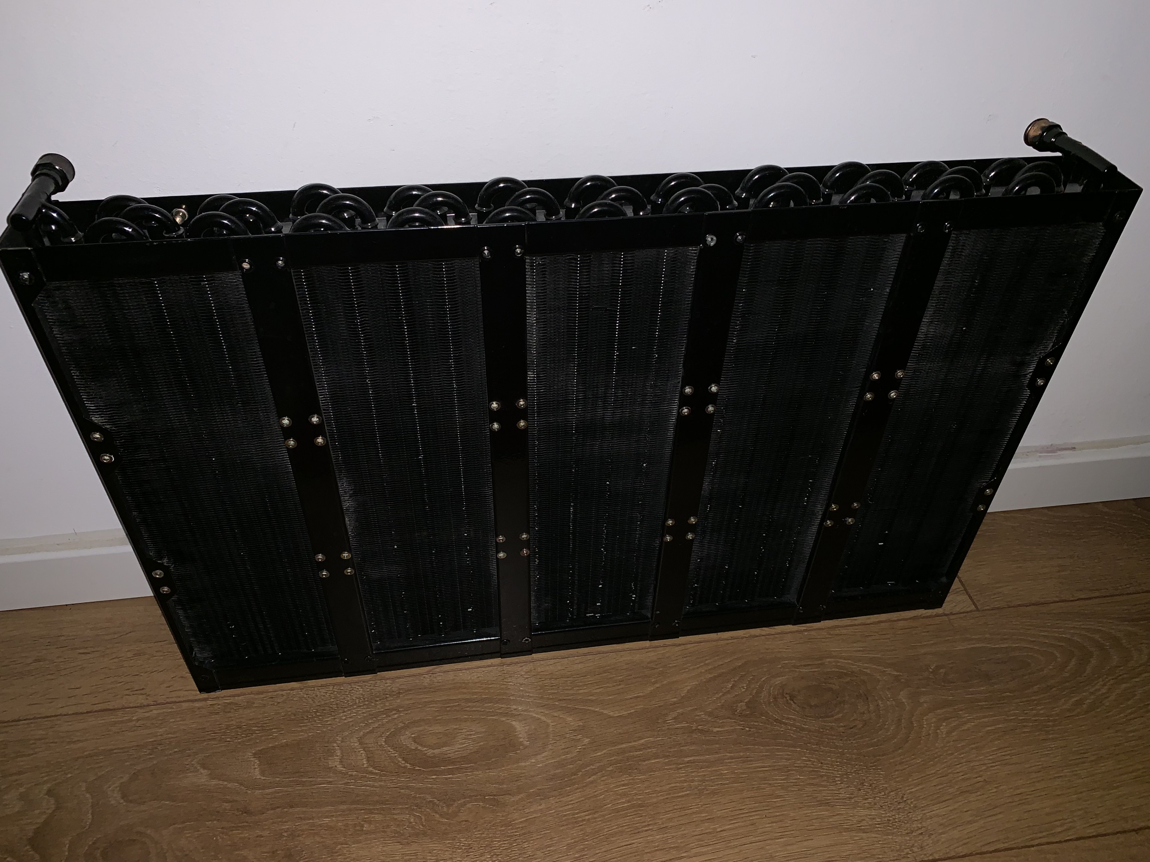

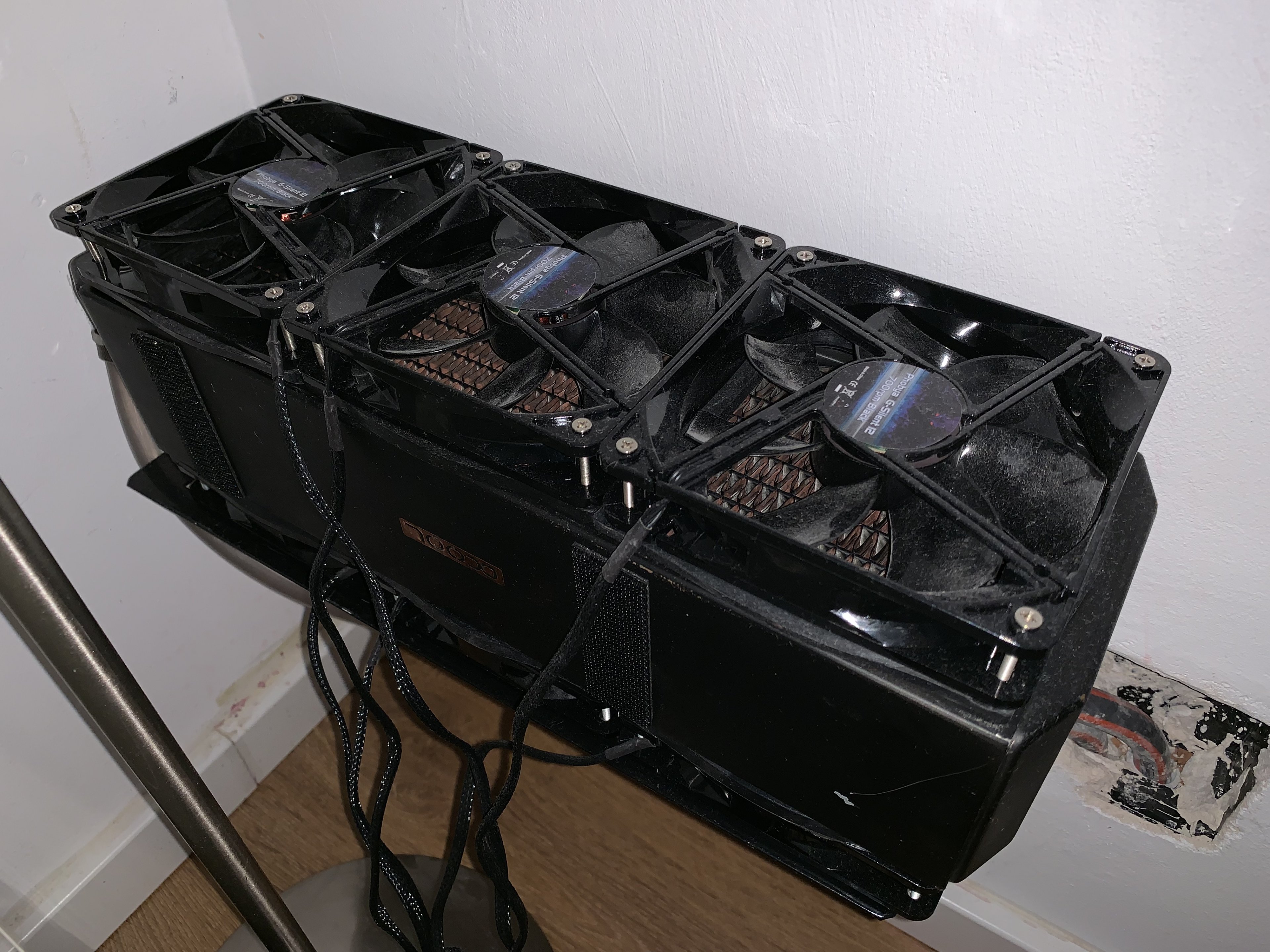

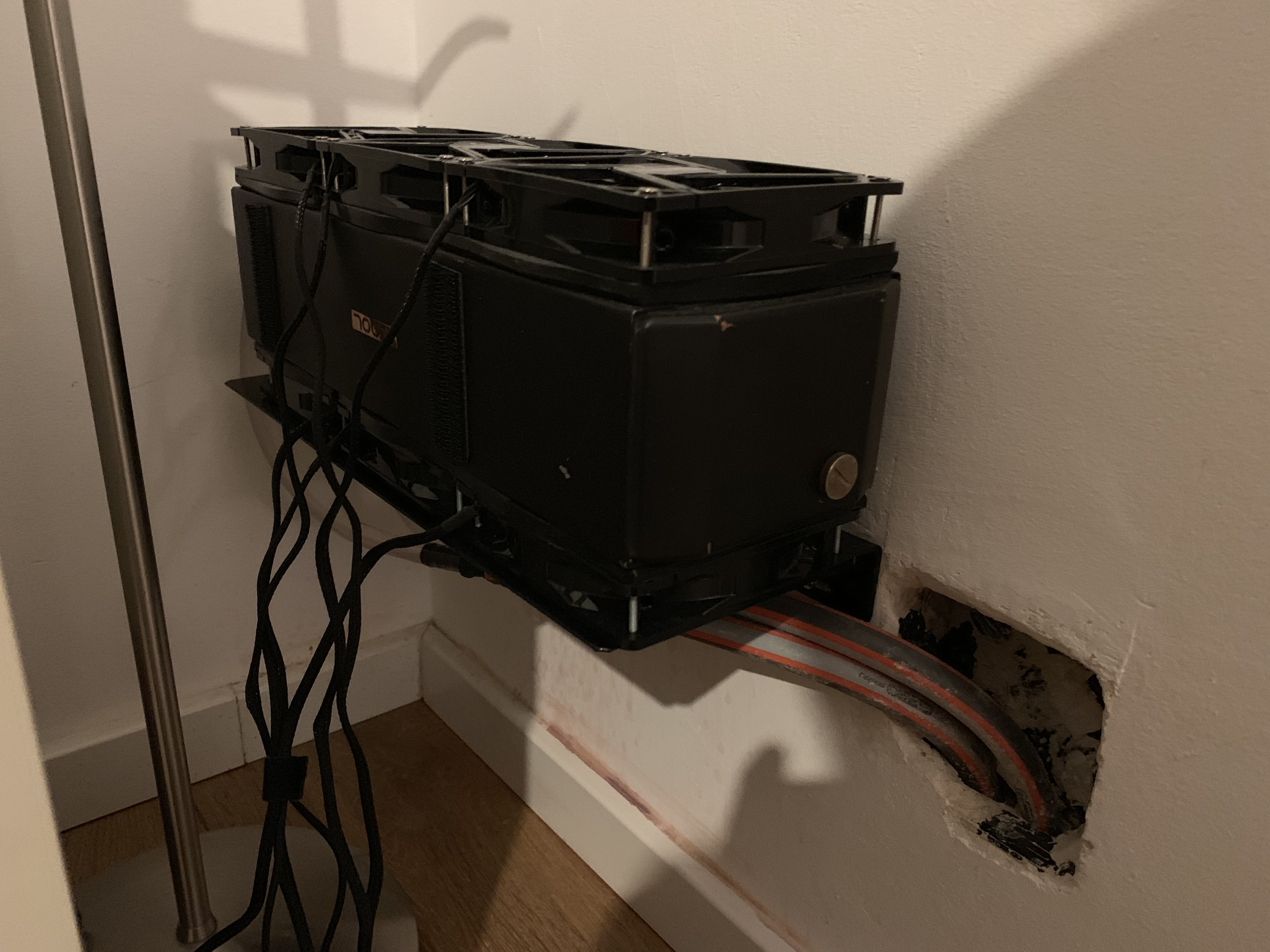

Hey, möchte mal meinen Senf dazugeben.
Da mein 7m2 Büro im Sommer auch sehr schnell warm ist, Spende ich meiner Frau im Wohnzimmer die Wärme.
Dazu ist im Wohnzimmer ein Radiator (Schläuche unterm Estrich verleg)
Derzeit bin ich von meinem Riesen Radiator auf einen 360er Monster im Push pull betrieb und shrounds umgestiegen.
Evtl ist dies ja ein Kompromiss zur Outdoor Kühlung.

"Da mein 7m2 Büro im Sommer auch sehr schnell warm ist, Spende ich meiner Frau im Wohnzimmer die Wärme. "
Also kann die Schwitzen im Sommer wärend du schön die Abwärme wegbekommst^^
Ein großes Wohnzimmer ist eine ganz andere Liga als ein 7m2 Zimmerchen.
Wenn ich hier im Sommer Assetto auf meiner CSW2 am Kurbeln bin, wird es wirklich sehr sehr warm im Zimmer.
Son Körper produziert auch jede Menge Wärme^^
