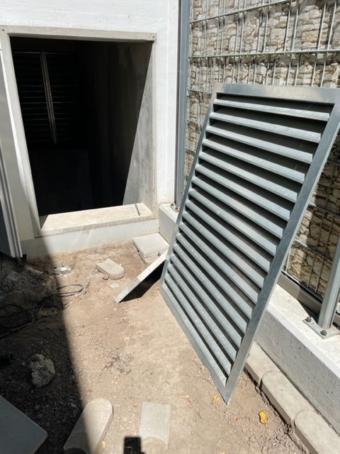

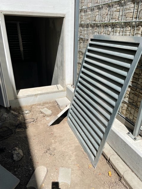

Da hinter das Lüftungsgitter soll der Radiator hin. Ist die Entlüftung der Tiefgarage. Im Winter ist es dort wärmer, und im Sommer kühler als die Außentemperatur.

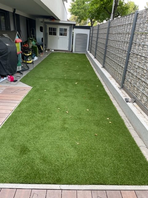

Die Inspiration kam mir hier auf CB wo es mal ein Userprojekt in die News Schaffte der seinen Radiator in den Keller gehängt hatte. War damals aber kein Thema für mich den Rasen umzugraben.

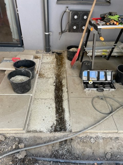

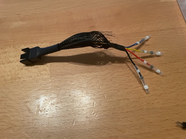

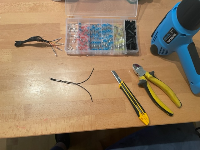

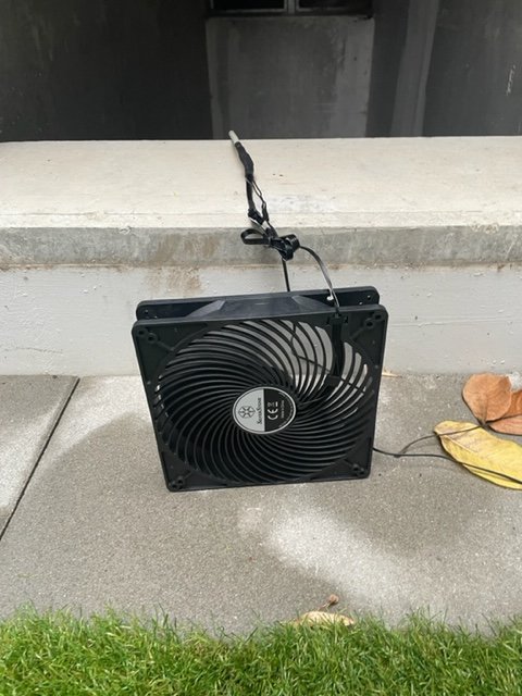

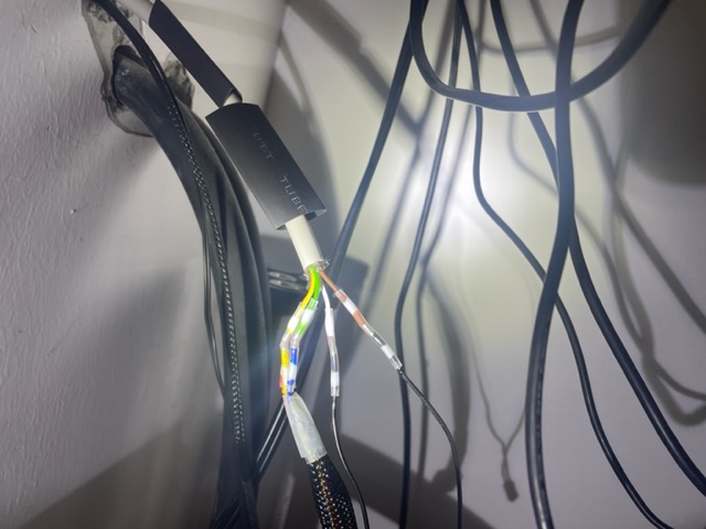

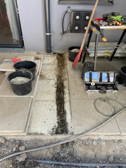

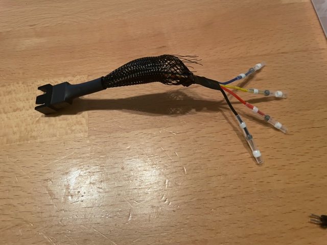

Es funktioniert! Hatte ehrlich gesagt nicht damit gerechnet dass das auf Anhieb klappt:

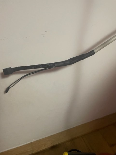

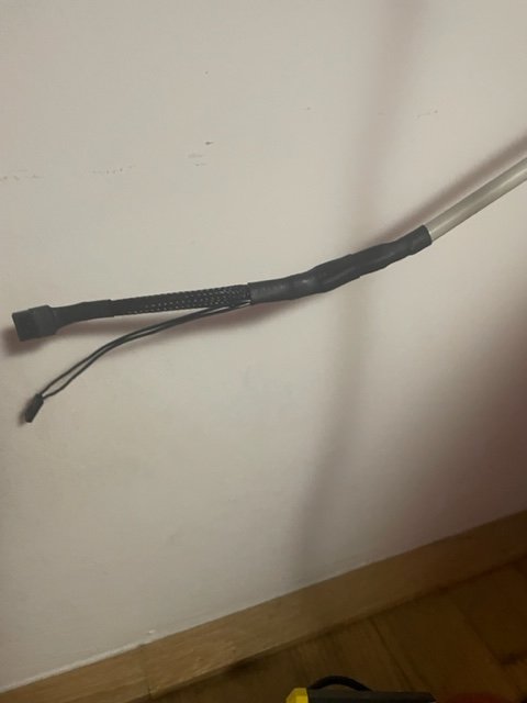

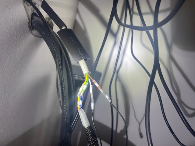

Die Kabel selber crimpen war leider unmöglich, da mein Werkzeug nur für ATX Pins funktioniert. DIe Lüfterkabel sind aber so viel kleiner und filigraner das ich folgendes gemacht habe:
Ich hab ein Lüfter- und ein Temperatursensor-Verlängerungskabel gekauft und einfach in der Mitte auseinander gezwickt. Dazu ein sechspoligs Datenkabel mit dem gleichen Querschnitt (22AWG).
Da ich vom Acrylglasbiegen sowieso den Heißluftföhn habe, habe ich mich zum Verbinden für "Lötverbinder" entschieden. Das ist quasi ein Schrumpfschlauch mit integriertem Lötzinn. Da drüber habe ich noch zusätzliche Schrumpfschläuche getan. Lüfter und Temperatursensor haben auf anhieb funktioniert. Hatte nicht damit gerechnet, weil ich noch nie Lötverbinder benutzt hatte und die Lüfterleitung nun etwas mehr als 8 Meter Lang ist.

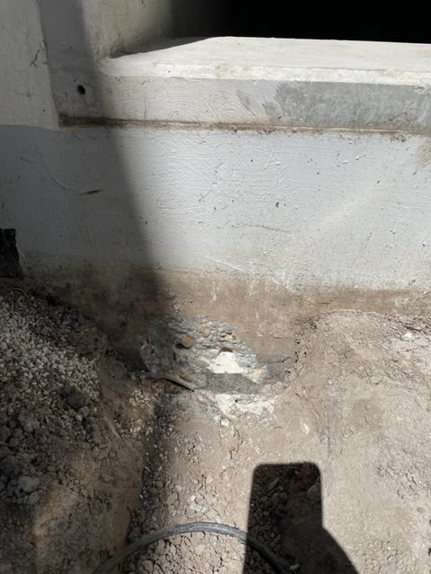

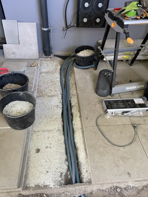

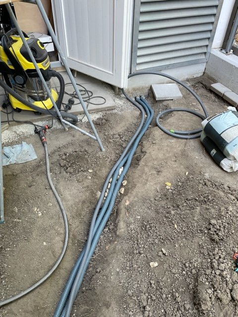

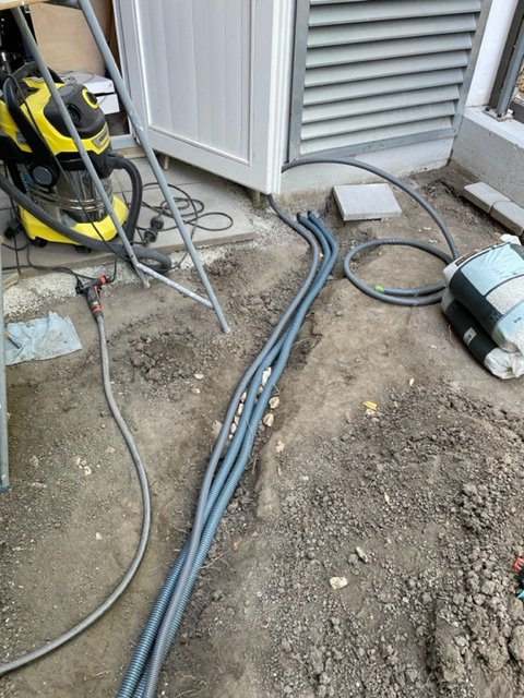

Die Leitungen sind alle Verlegt ich habe noch nen Panzerschlauch drüber getan als Schutz, den Radiator habe ich noch nicht versetzt... soll aber diese Woche folgen.
IMG_0956.jpgIMG_0957.jpgIMG_0955.jpgIMG_0960.jpgIMG_0961.jpgIMG_1025.jpgIMG_1039.jpgIMG_1040.jpgIMG_1043.jpgIMG_1046.jpgIMG_1045.jpg

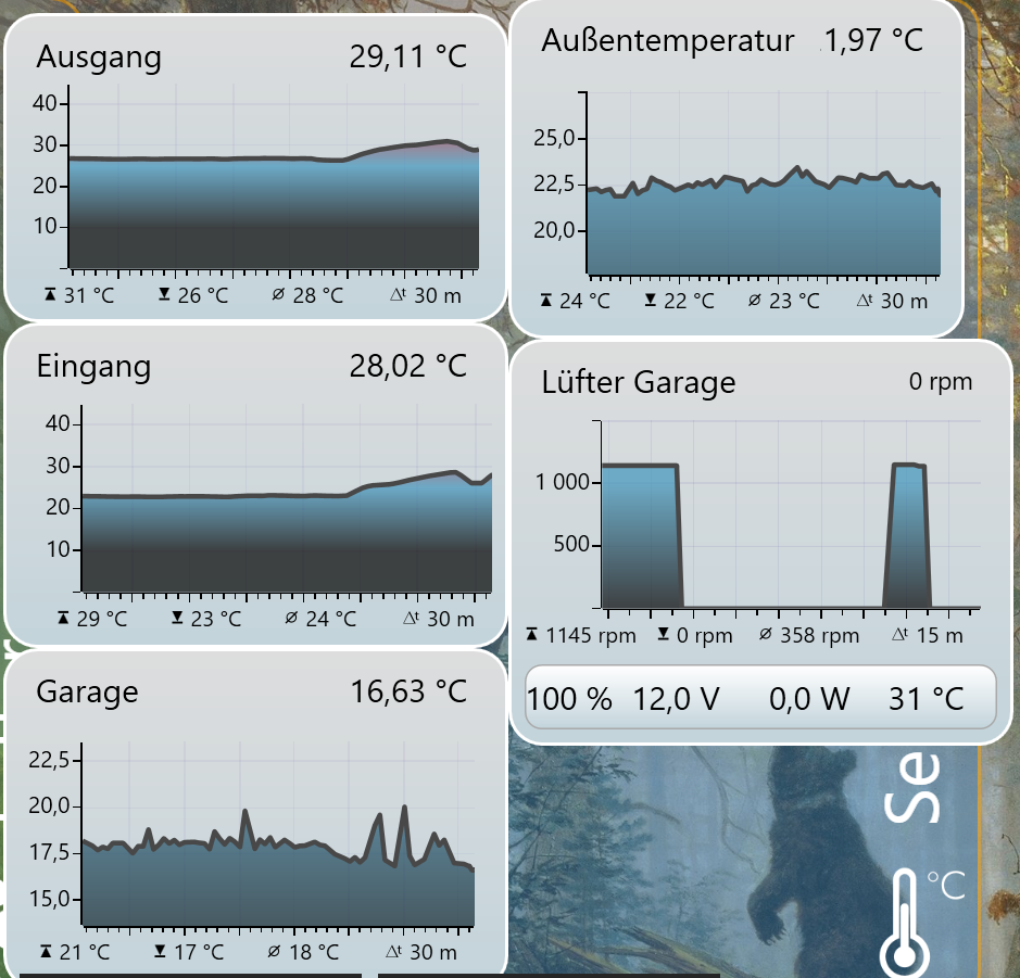

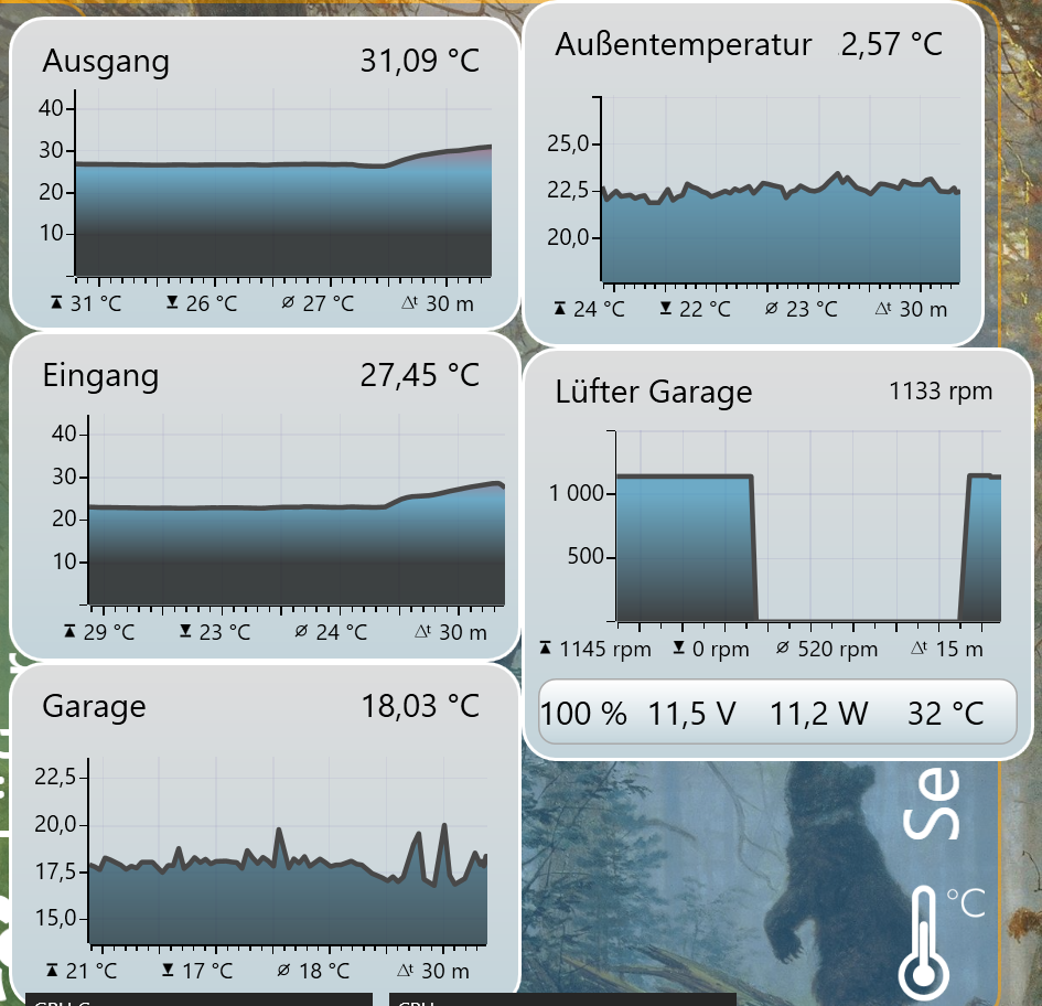

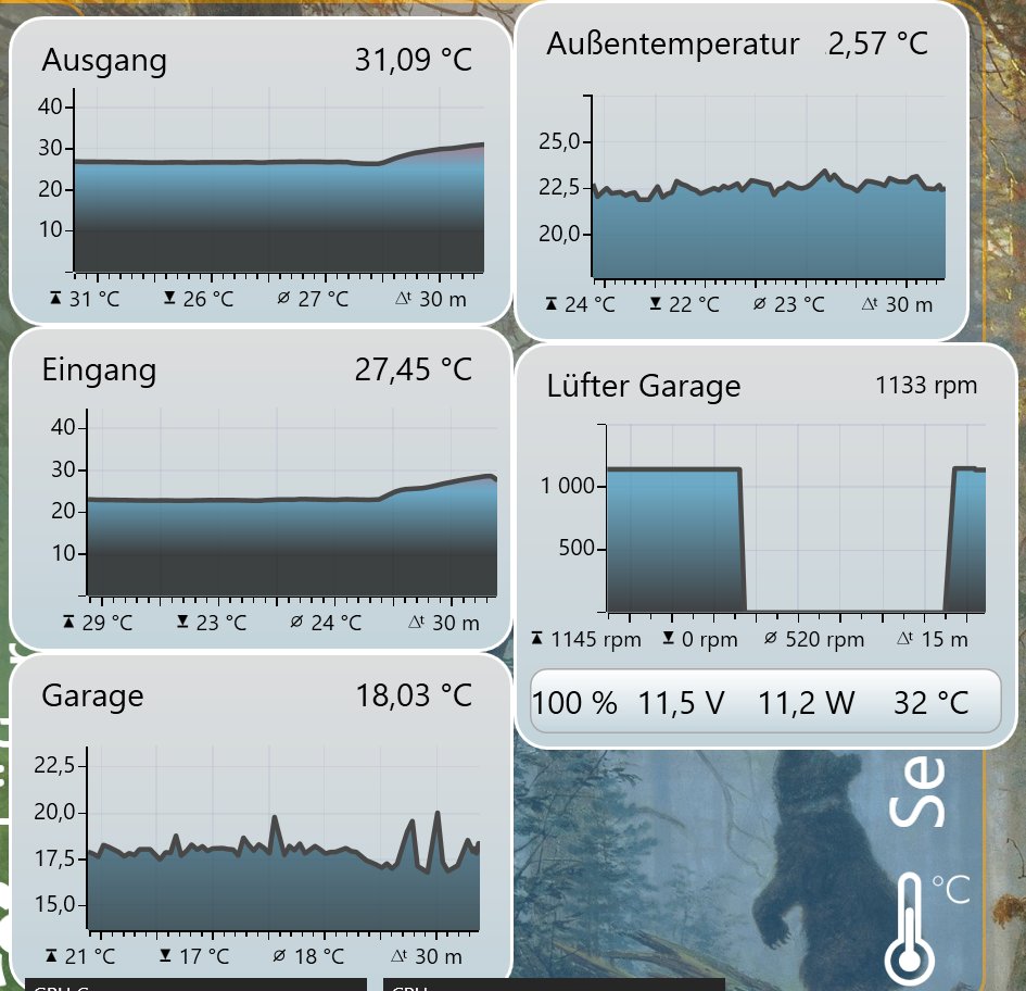

Auch bei 7 Grad Außentemperatur habe ich aktuelle keine Probleme. Eine Einheitstemperatur bekomm ich aber nicht zusammen. Der Temperaturverlauf ist Wellenförmig. (Ich sag jetzt absichtlich nicht Sinusförmig weils nicht durch 0 geht :D)
Ich poste euch am Abend mal nen neuen Screenshot.

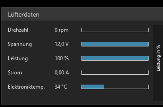

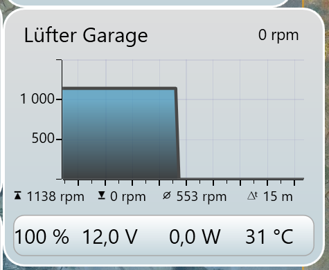

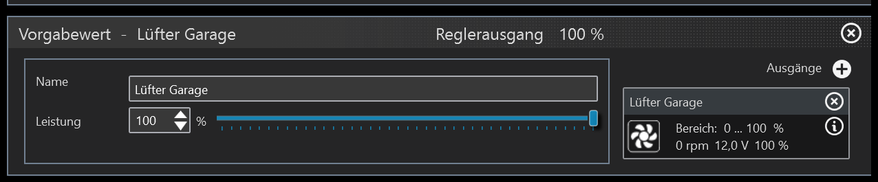

Seit gestern fallen meine Lüfter in der Garage regelmäßig aus und ich weiß nicht warum.
Kann der Aquaero Überlastet sein? Ein Wackelkontakt? Das Kabel wird ja nie bewegt.
Hatte einen Temperaturabhängigen Regler zuvor drinnen und dachte die Aquaero Software spinnt... habs auf 100% Vorgabewertregler umgestellt... aber das Problem ist gleich geblieben.
Stell ich auf 0% und wieder auf 100% drehen die Lüfter wieder... von selber starten sie ab und an und dann ist es wieder aus völlig willkürlich.
Hat wer eine Idee?
Reaktionen: Kazuja
Alle Lüfter (visuell kontrolliert)? Oder nur der, von dem das Tachosignal kommt?
Hängen alle an einem Ausgang?
Was passiert, wenn du den Kanal tauscht?
Hängen weitere Lüfter am Aquaero? Wiw verhalten die sich?
X47
Ich hab die Lüfter mal auf 50% gestellt... derzeit läuft es. Im Sommer brauche ich aber mehr Leistung ^^
Visuell sehe ich sie nicht ^^ Aber ich höre sie... und sehe sofort ob die Temperatur steigt oder nicht.
Alle 4 Lüfter hängen zusammen an einem Aquaero ausgang.
Bin ja nur drauf gekommen weil es so heiß im Zimmer war und die 3 Lüfter vom Interne 360-er Radiator angesprungen sind.
Reaktionen: Kazuja

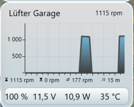

Mittlerweile wieder das Problem mit den Lüftern. Ob das an der Temperatur liegt?
Mittlerweile hab ich sie auf Dauerhaft 100% gestellt, dachte dass sie evtl. Ausfallen falls die Drehzahl zu niedrig wird, aber daran liegt es auch nicht.
Ich muss sie so 1-2 Minuten ausschalten 0%, dann wieder auf 100% damit sie wieder anlaufen. Nur kurz den Wert verändern bringt nichts.
Im Sommer sollte der Strom doch besser leiten als im Winter? Ich verstehe auch nicht warum der Sensor 12V aber 0A anzeigt. Würde doch bedeuten: Spannung liegt an, aber kein Verbraucher.
Hat noch wer neue Ideen?
Die meisten Metalle leiten bei kälte besser aber ich glaube kaum das es einen ausreichen großen Einfluss hat.
Dann eher das irgendein defekt bei der Aquaero bei höheren Temperaturen eher zum tragen kommt.
0A sollte da ja auch nicht stehen, sofern nicht noch ein zusätzlicher PWM Controller mit eigener Spannungsversorgung dazwischen hängt, wie bei mir ein Noctua NA-FC1 zwischen der D5 Next und 4x200mm Lüftern.
Sind die 1A eigentlich pro Lüfter oder alle Zusammen? Aquaero schreibt max 2,5A bzw 3A mit Wakü pro Ausgang.
Bei 4x1A wäre ich drüber. Sinds zusammen 1A nicht.
1 Lüfter hat lt. Datenblatt 3,6Watt also 0,3A jeweils... Zusammen sollten sie 1,2A eigentlich verbrauchen.
Ich probier sie mal mit 80% zu fahren und beobachte mal weiter.
Es ist wenn der Anlaufstrom der Probleme machen könnte. Deswegen habe ich damals auch den extra PWM Controller geholt weil spätestens bei 8x200 Lüftern (wurden bis heute aber nur 4) hätte es den Anschluss überlastet.
Vieleicht einfach mal nur 3 Lüfter probieren.

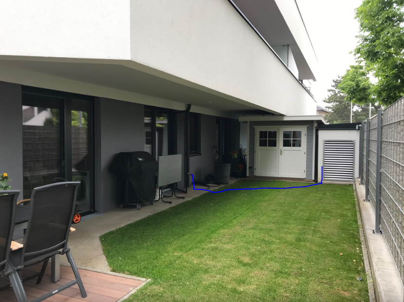

Moin, die Idee ist super.
Ich hätte einige Fragen zur Beschaffenheit der Mora im Außenbereich:
Wird das Material von der Witterung angegriffen? Plastik von der Sonne + Metall von Feuchtigkeit etc.
Beinhaltet dein System Frostschutz oder wie schützt du es vor der Kälte?
Nisten sich nicht immer Spinnen/Insekten ein?
Ich könnte mir schon vorstellen dass alles irgendwann äußerst dreckig ist.
Da du äußerst viel bastelst und auch durch die Außenwand gegangen bist, hätte ich eine andere Idee für dich die vielleicht einige Probleme lösen könnte:
Du könntest ja eine PE- Rohrschleife 80cm tief in die Erde verlegen. Im Sommer ist die Erde kühler als die Außenluft und im Winter ist es im frostfreien Bereich. In der gleichen Tiefe sind auch Schmutzwasserleitungen verlegt und die frieren auch nie zu.
Außerdem wird nur Strom für die Pumpe benötigt und du musst dir nie wieder sorgen um Reinigung machen und es ist draußen unsichtbar.
