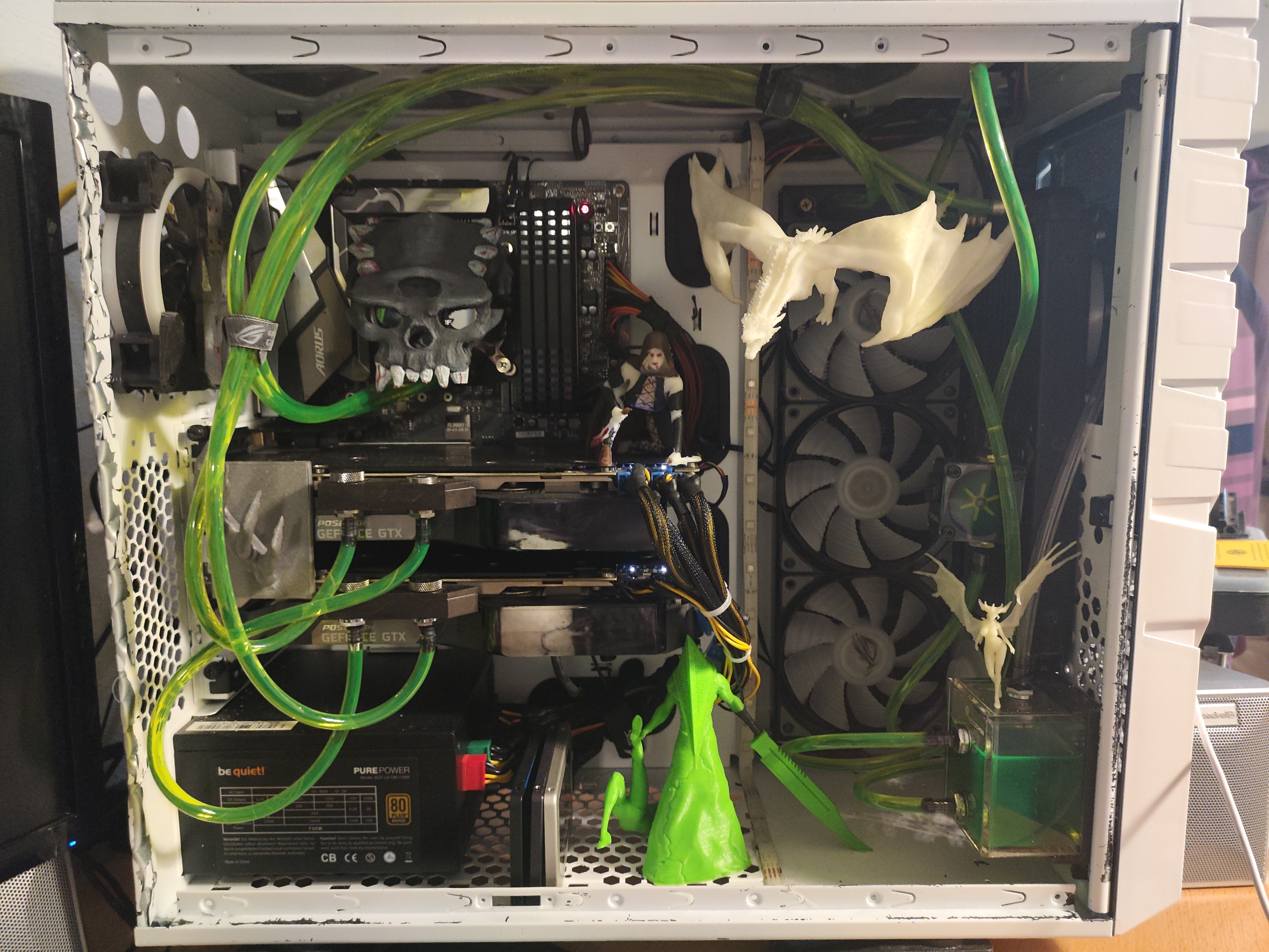

Ich sehe da ein BQ Pure Power L8 730W mit 30A für jeweils 12V1 und 12V2. Wie sind die Grafikkarten angeschlossen? Evtl. liegt es schlicht am NT?
Parallel zueinander jede eine Strippe
Auch mit abwechselnd eine Karte im gleichen PCI Slot und mit beiden Strippen für eine Karte (also nur eine im System)erreicht keine mehr wie 100mhz im ersten und zweiten PCI slot

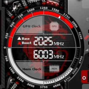

Rickmer schrieb:
Guck nochmal genauer hin
Der hat 'nur' 2025 MHz erreicht.
Ja, habe das Problem erkannt. Es ist eine Founders Edition stock. Ich habe Asus Poseidon welche stock ja schon geboostet ist und klar kann ich nicht das gleiche an + erwarten was auf die founders gesetzt wird da ich weniger Spielraum habe nach oben um das limit der chip architecture zu erreichen wie bei der founders ohne hier mit bios flash usw rumzufummeln wird nicht mehr wie 2100 aus beiden meiner karten kommen

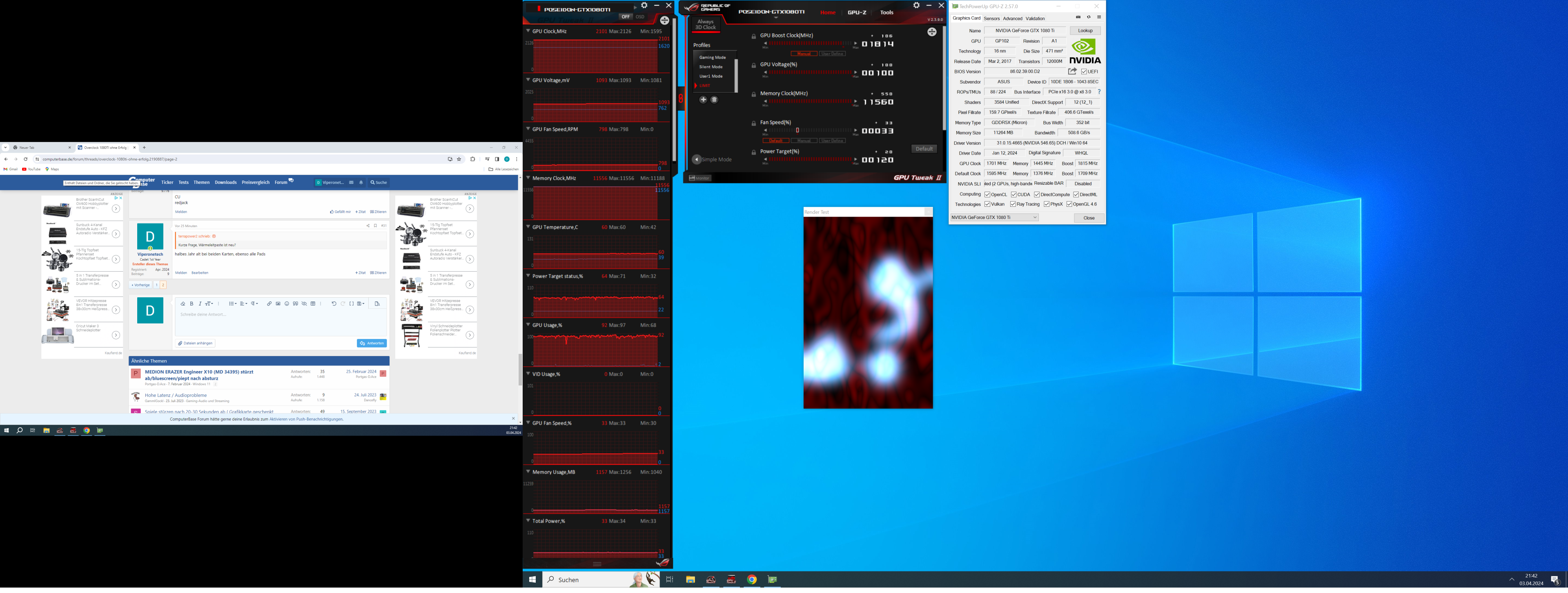

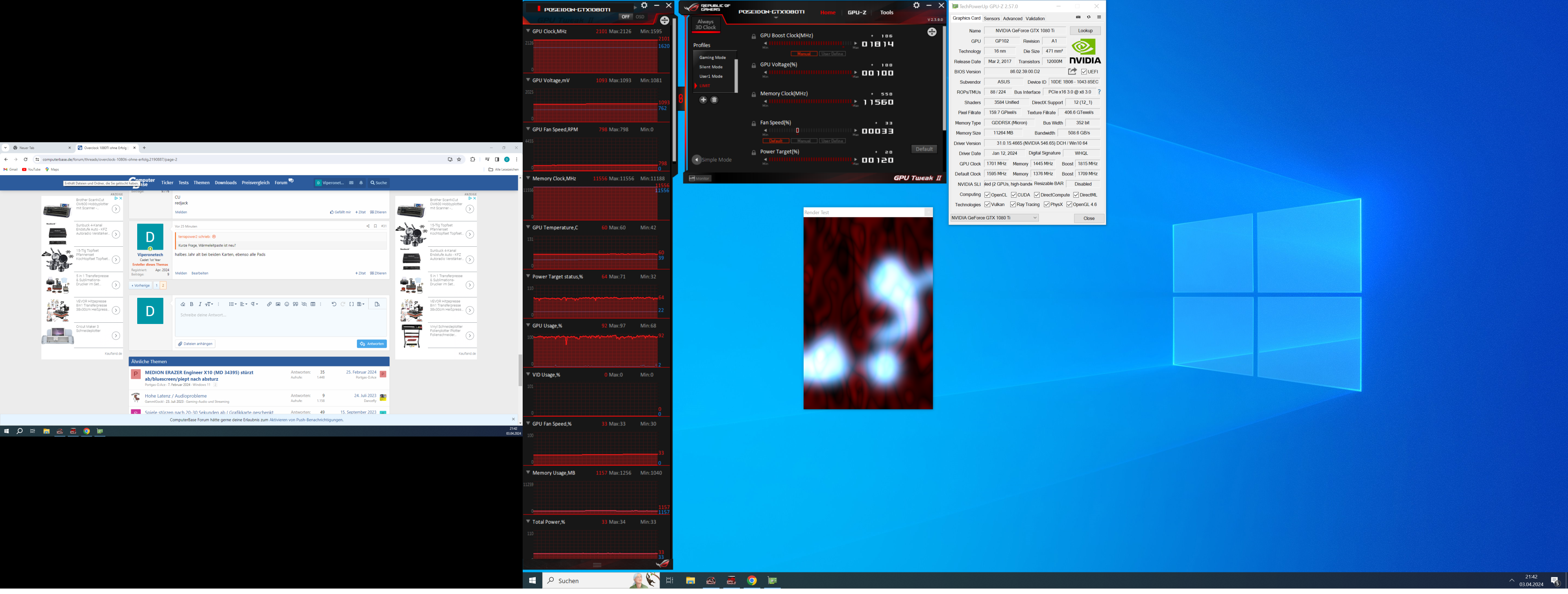

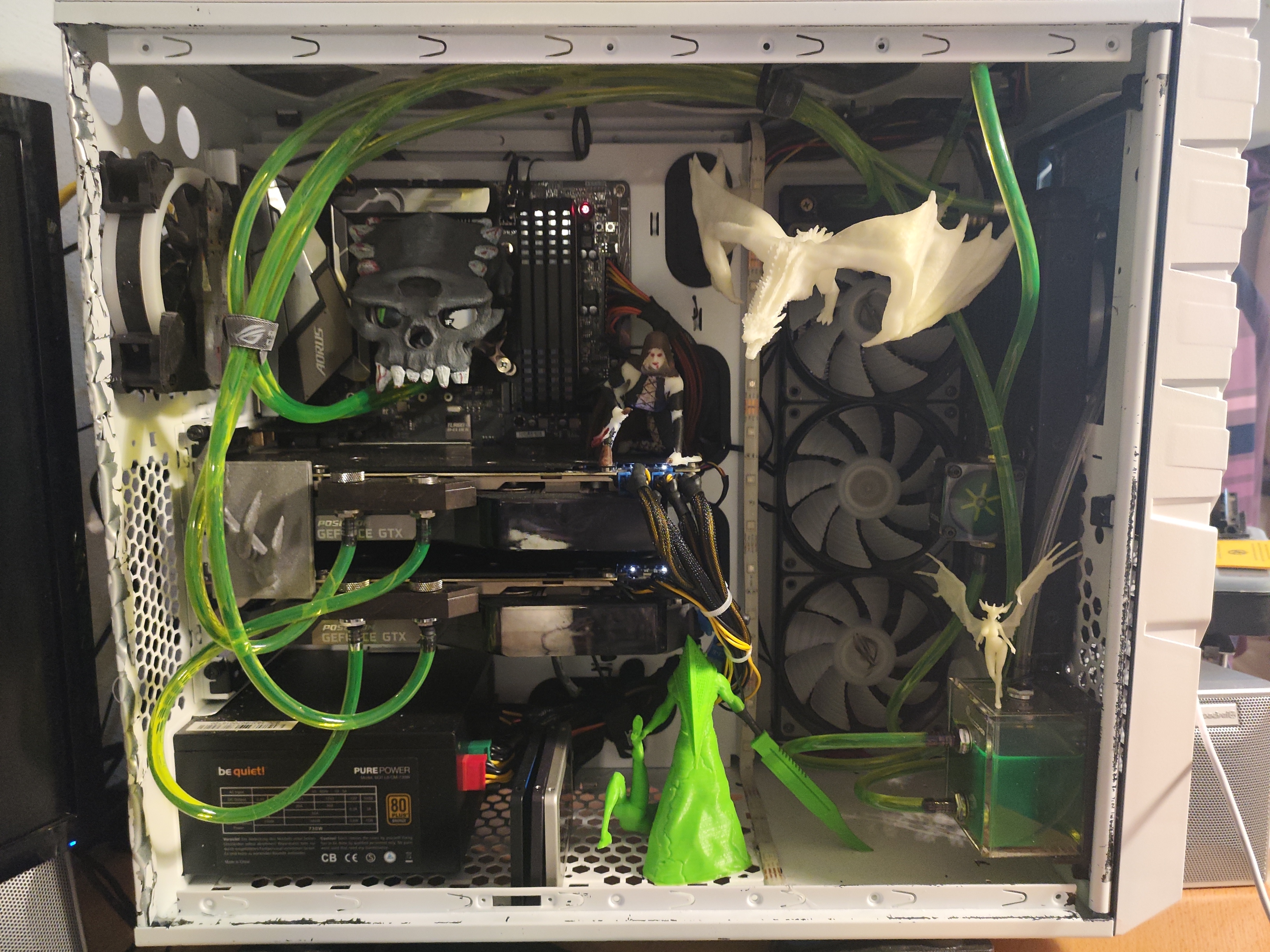

Also, nach viel nachträglicher Tüftelei nun ein 30min Test gemacht und dieser lief ohne ruckeln stottern oder sonnst was. 2101Mhz Gpu Clock ist maximal erreichbar auf diesen Karten.
+550Mhz Memory Clock ist leider alles was Asus Gpu Tweak 2 aus meinen Asus Poseidons raus holen kann.
hier die Ergebnisse zum Test.
