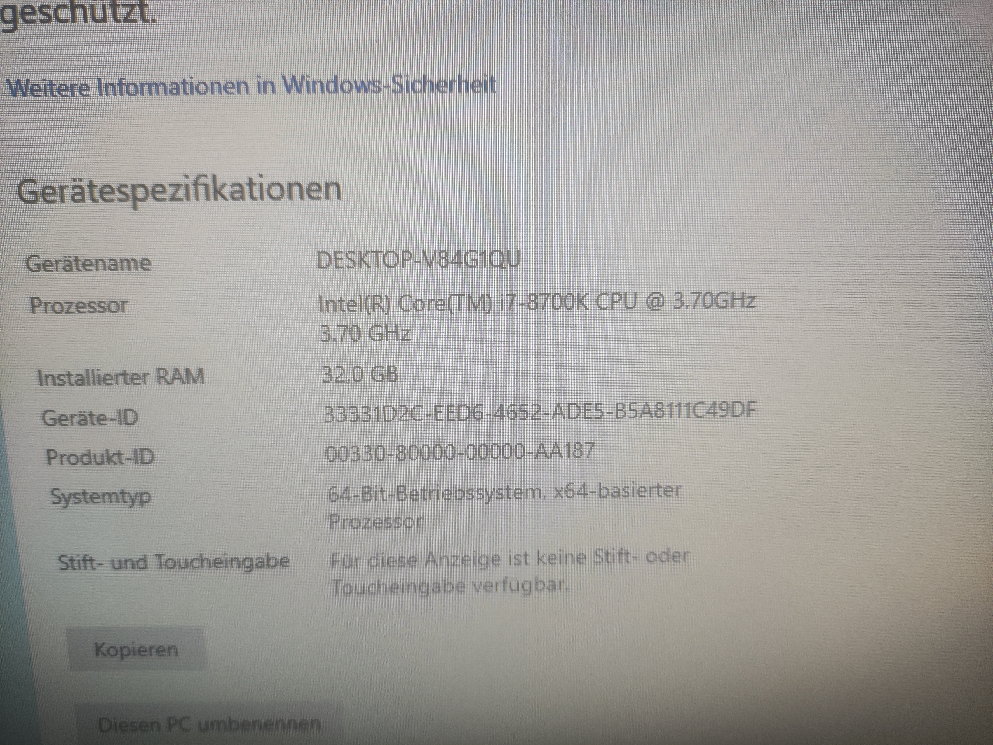

Im Endeffekt ist es Spielerei an einem altem System. 8800K von Der Bauer 32GB ram, 800 watt Netzteil, costume wassercooling, gigabyte gaming 7 Mainboard und halt die 2 ASUS GPUs

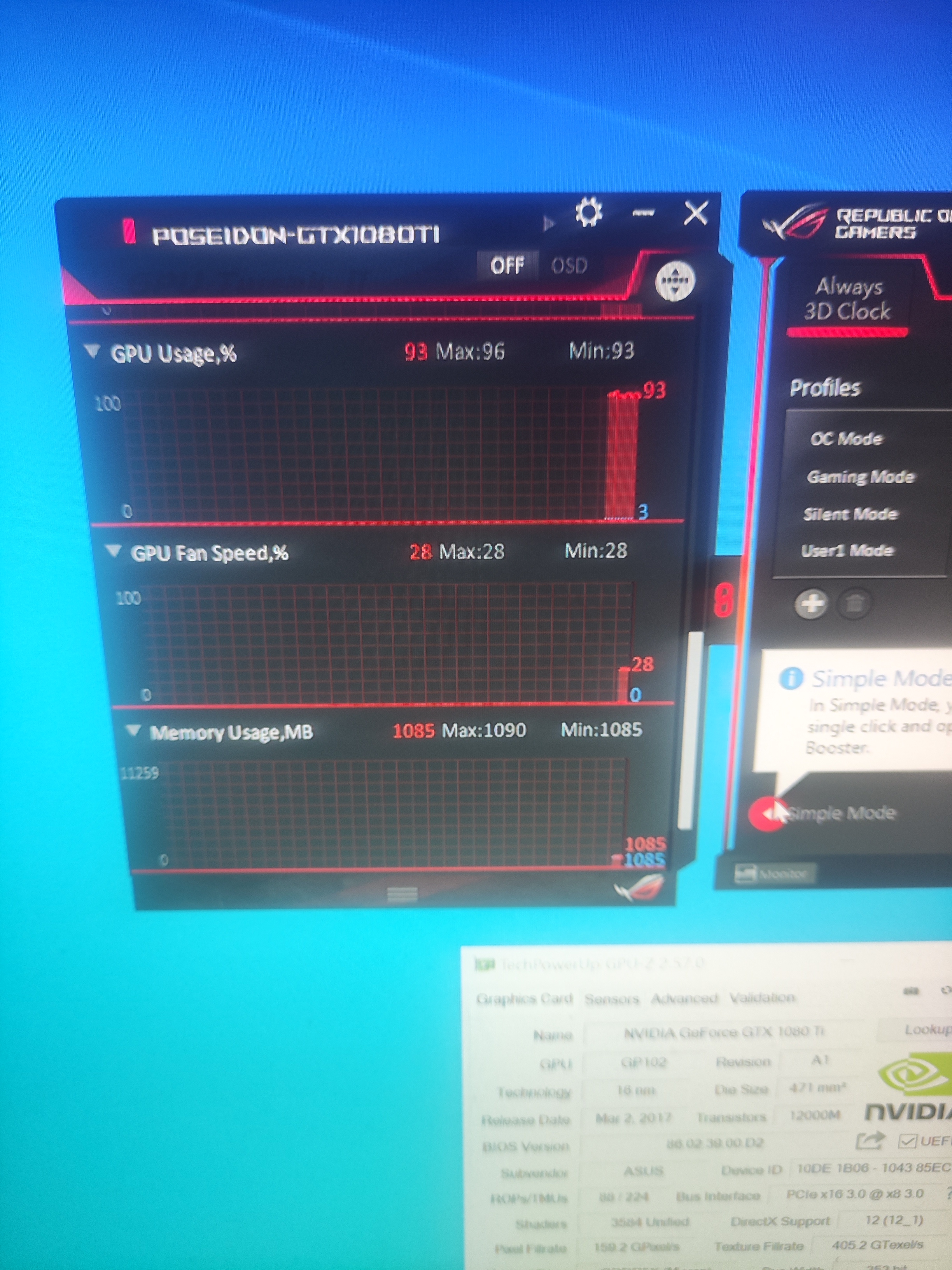

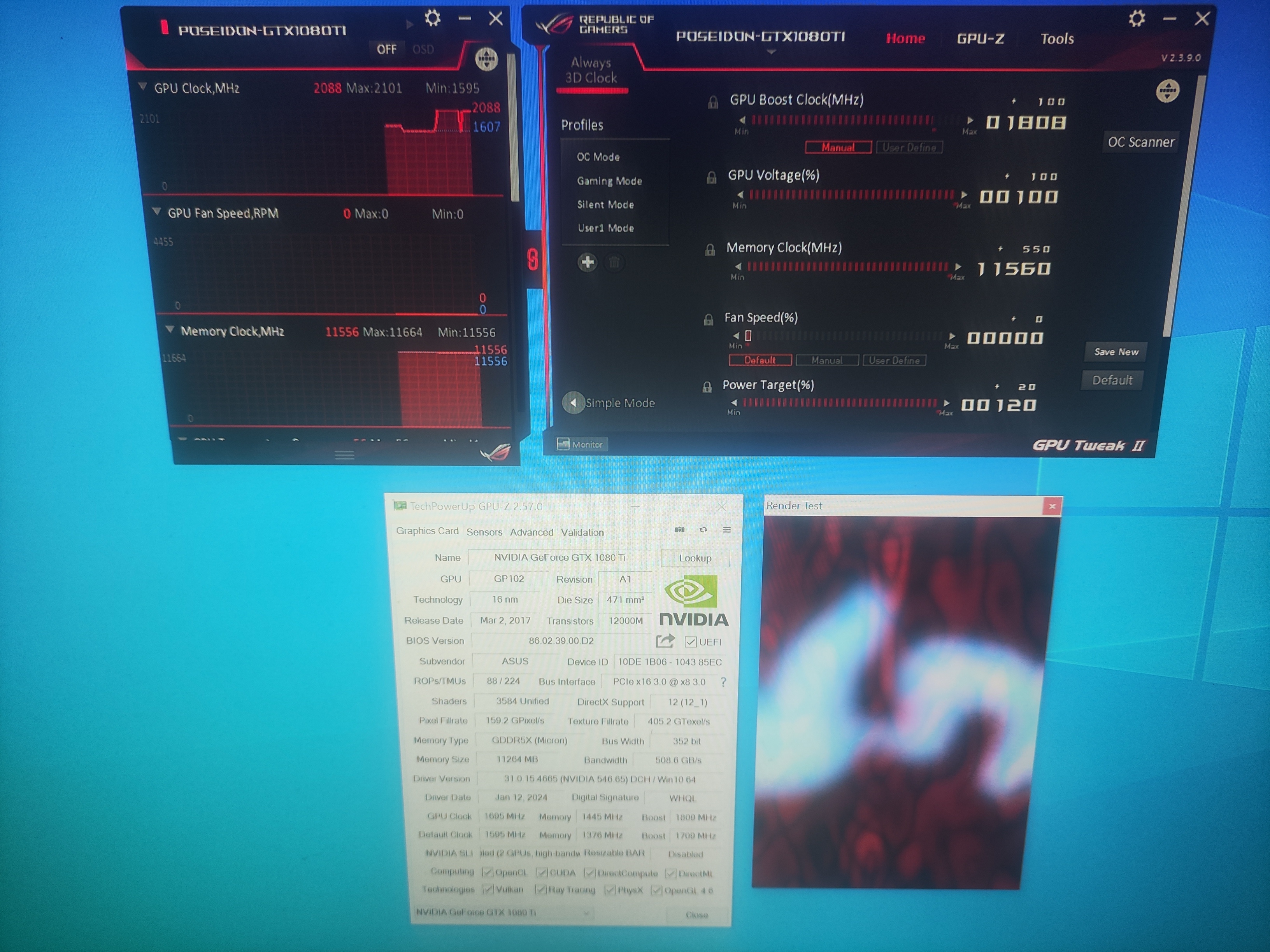

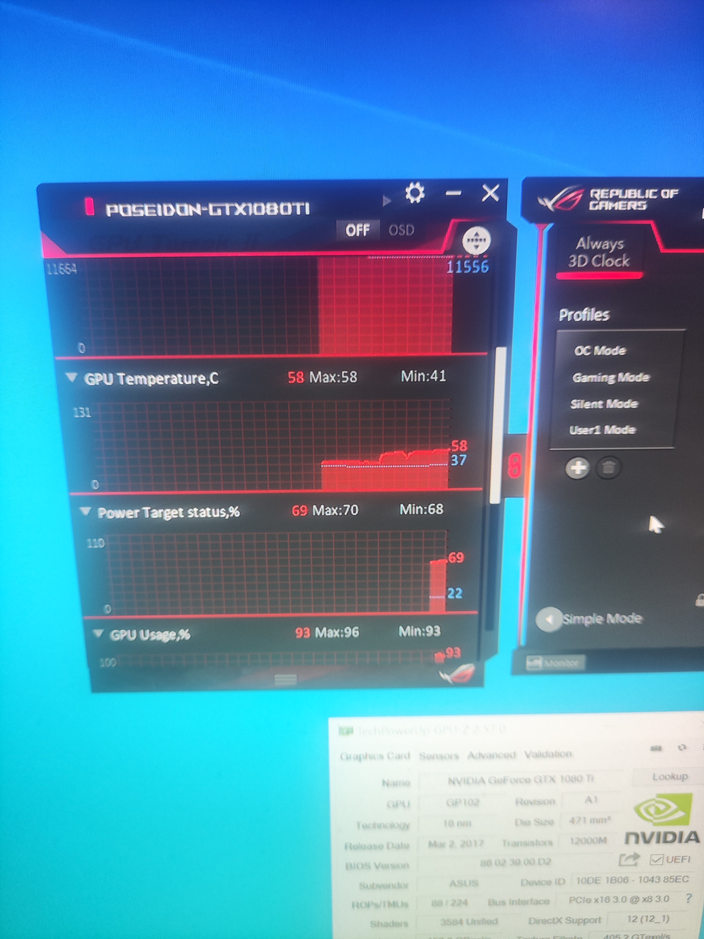

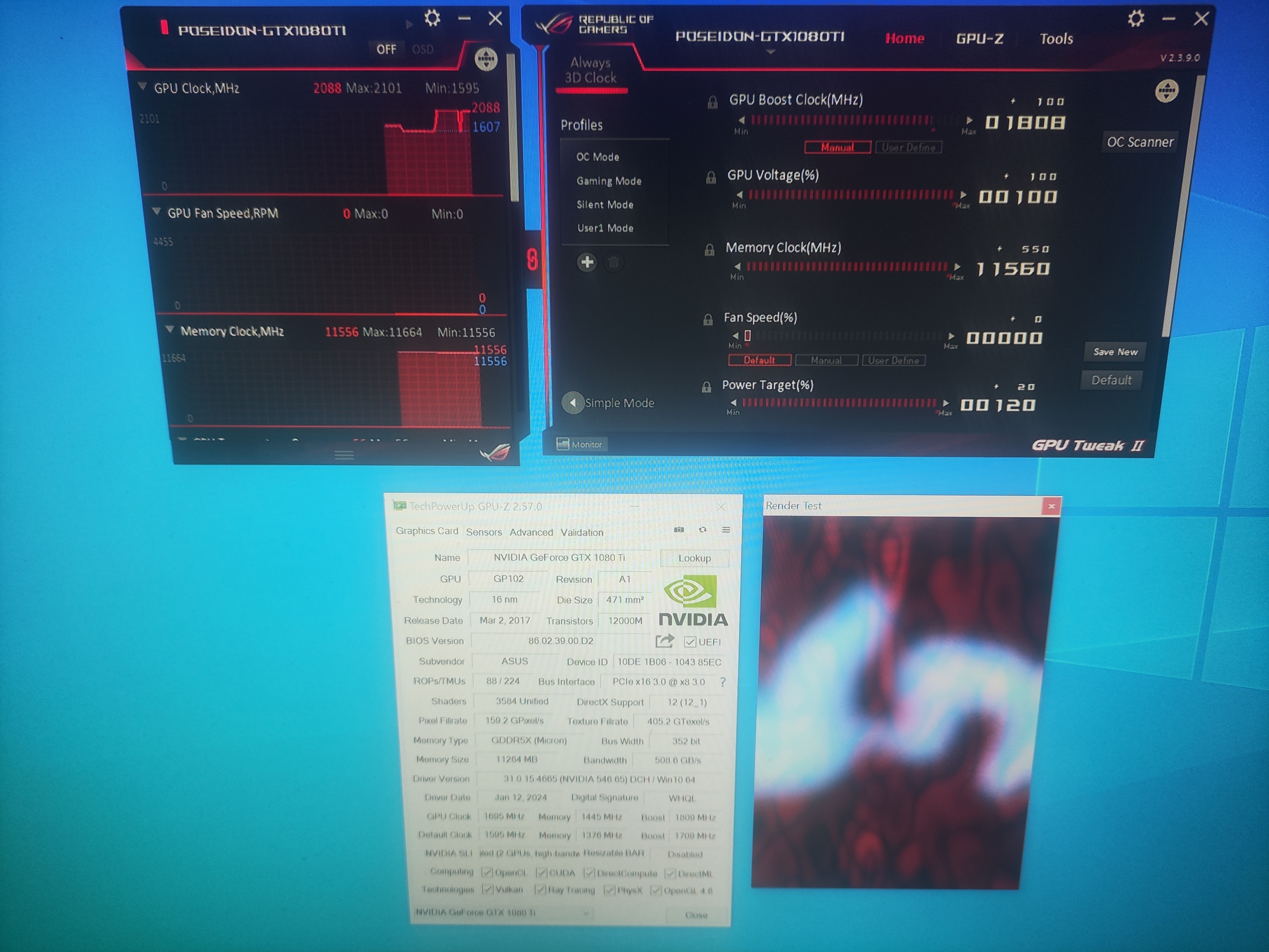

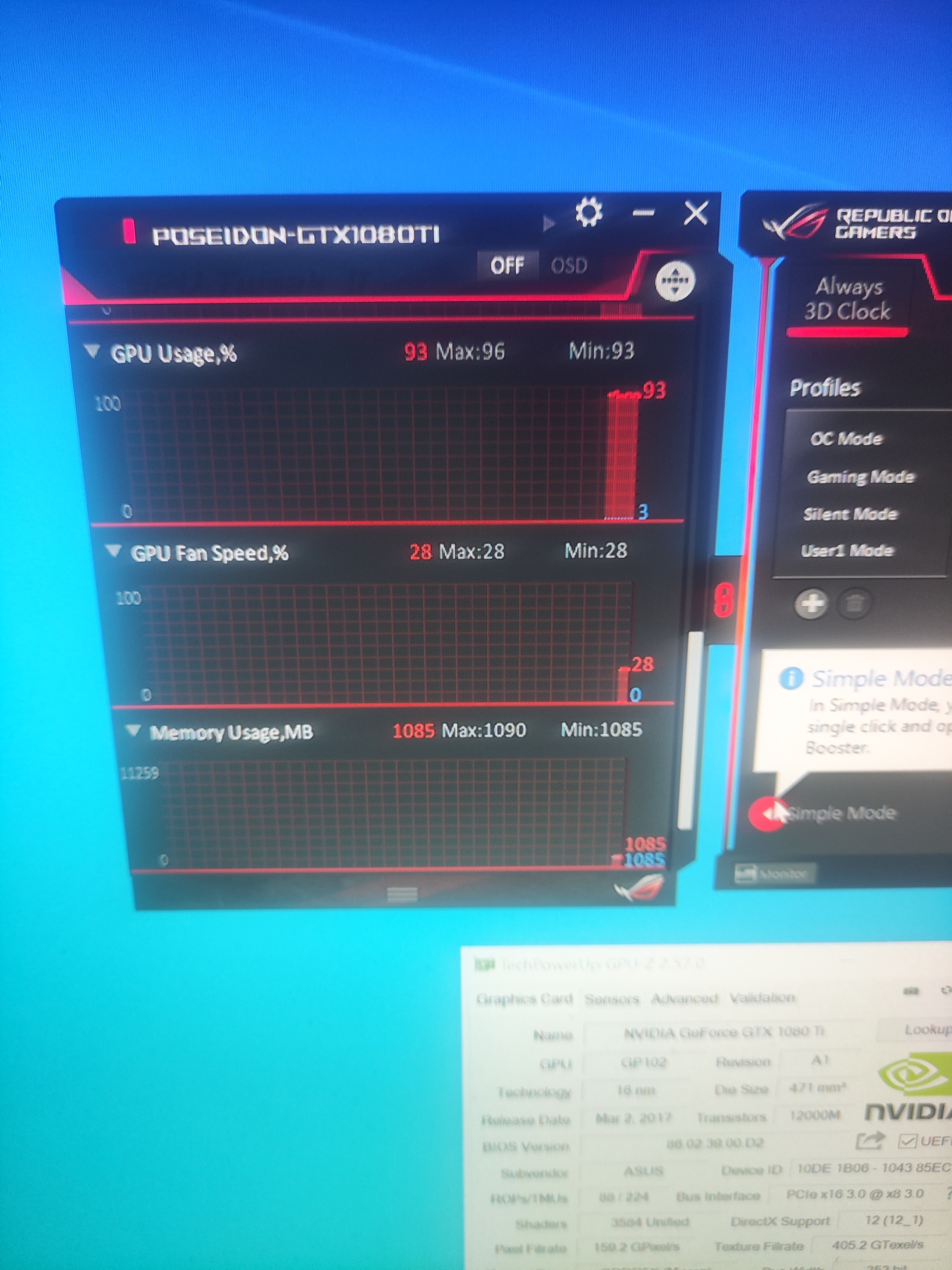

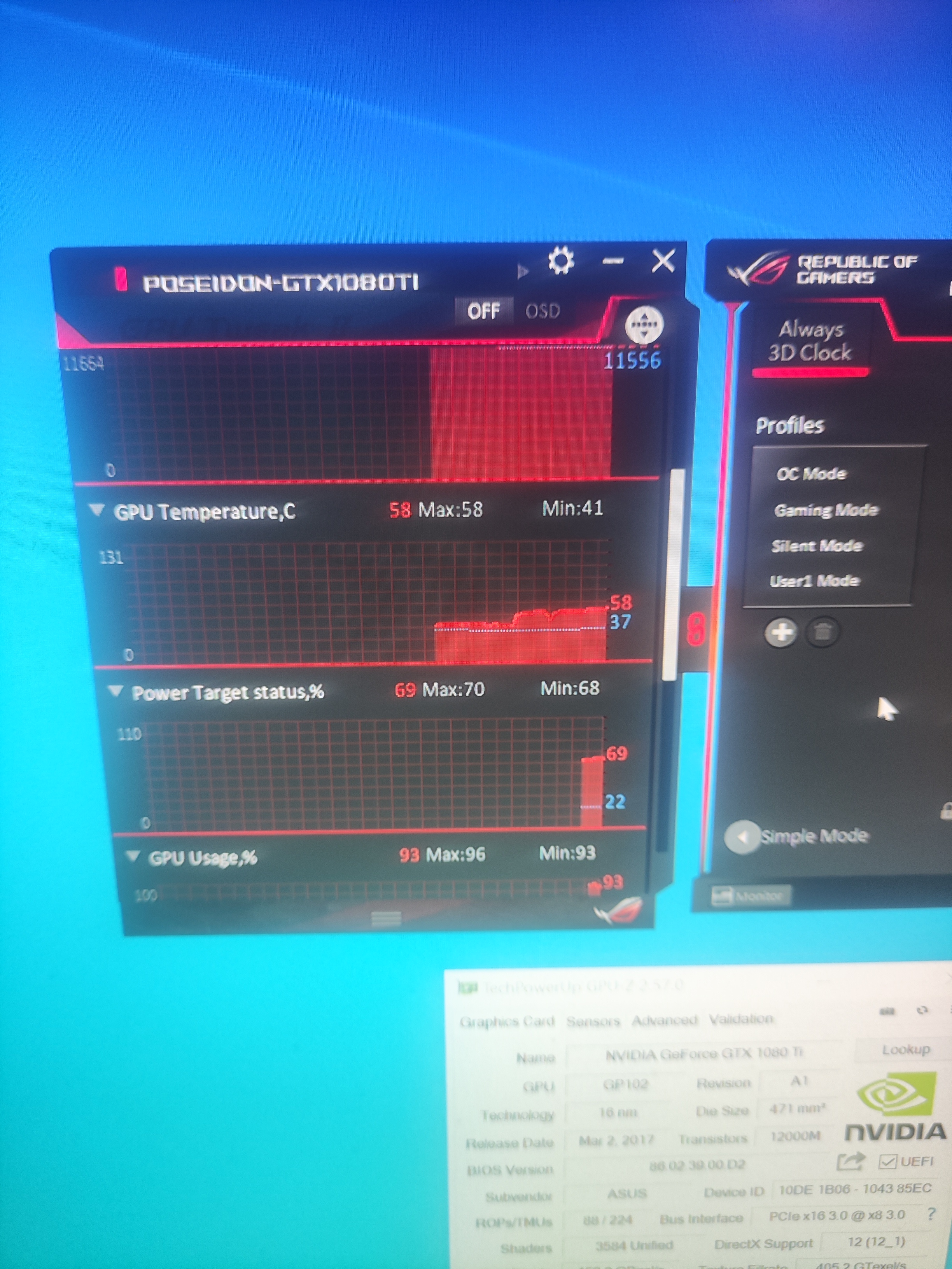

Welche tatsächlichen Taktraten erreichst du denn bei den Einstellungen?
Mit 65~75°C und 120% Power würde ich irgendwas im Bereich von bis zu 2000 MHz erwarten.

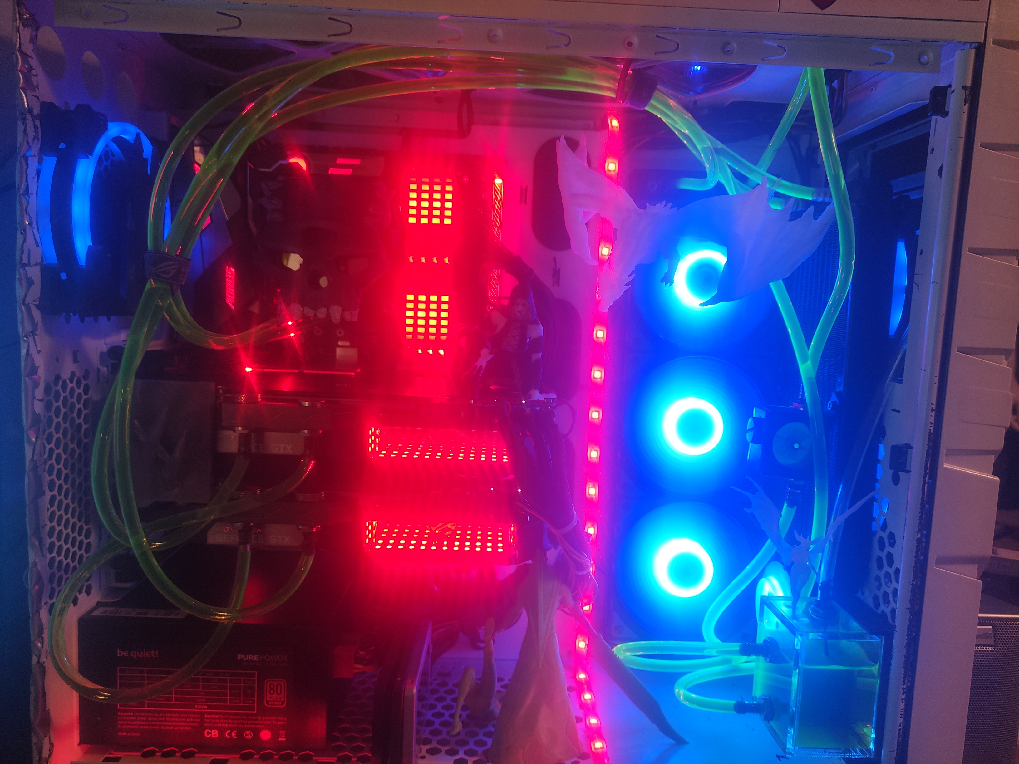

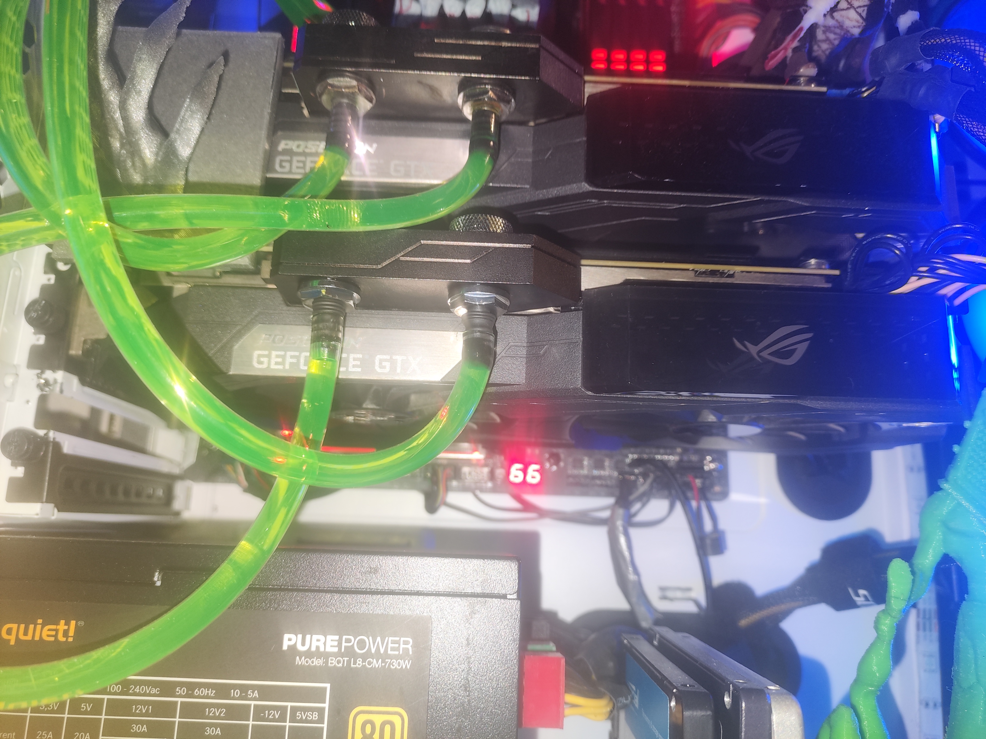

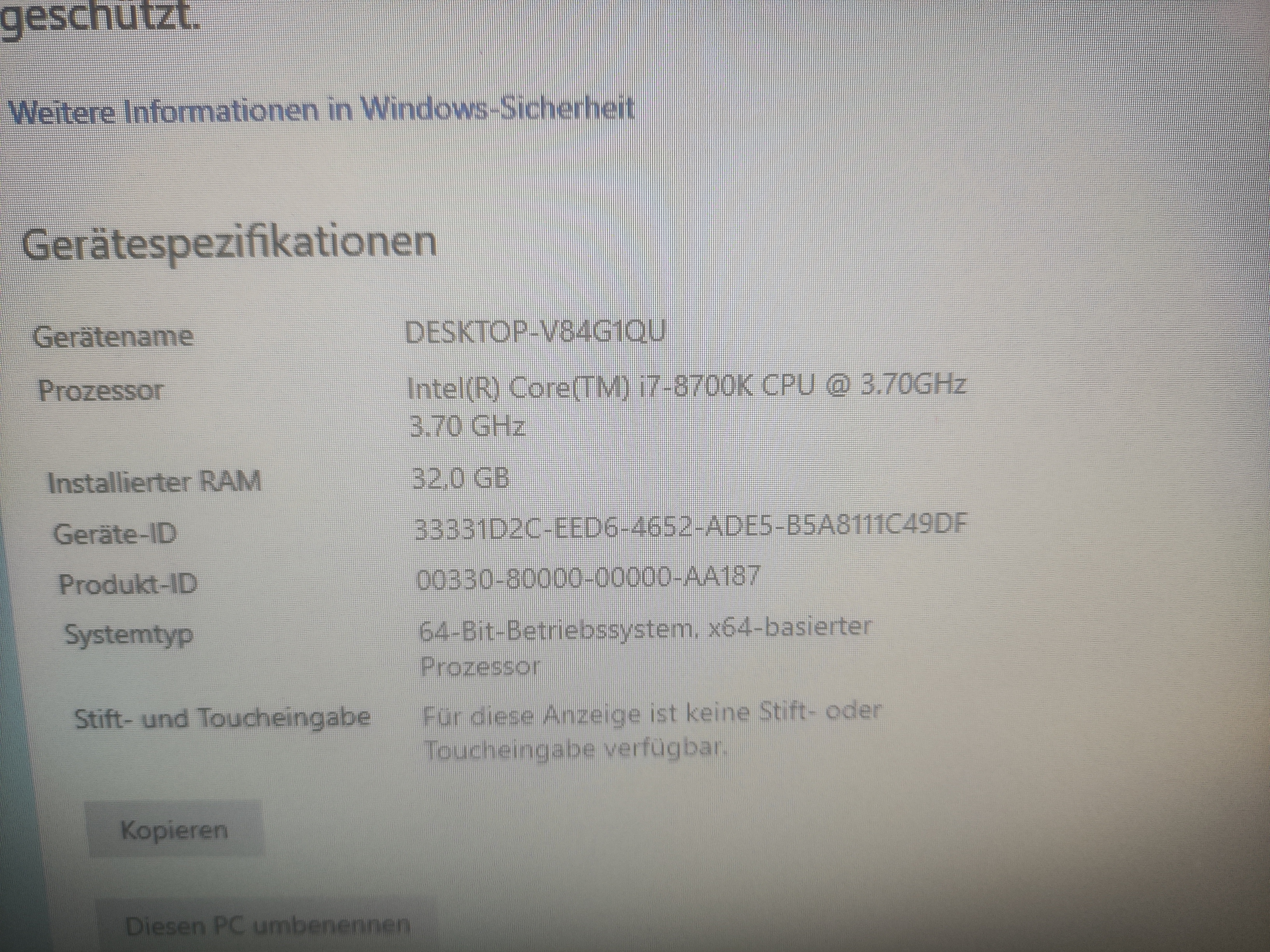

Hier mal ein paar Infos zum ganzen

2088Mhz ist doch ordentlich. Die nächste Boost Taktstufe ist ja nicht 2089Mhz sondern vermutlich 2100Mhz
und das schaffen die Chips (oder zumindest Einer) eben nicht. Vielleicht geht per MSI AB mehr Spannung ?
Das scheint absolut normal zu sein. In diesem Video ist bei +95 MHz Schluss.

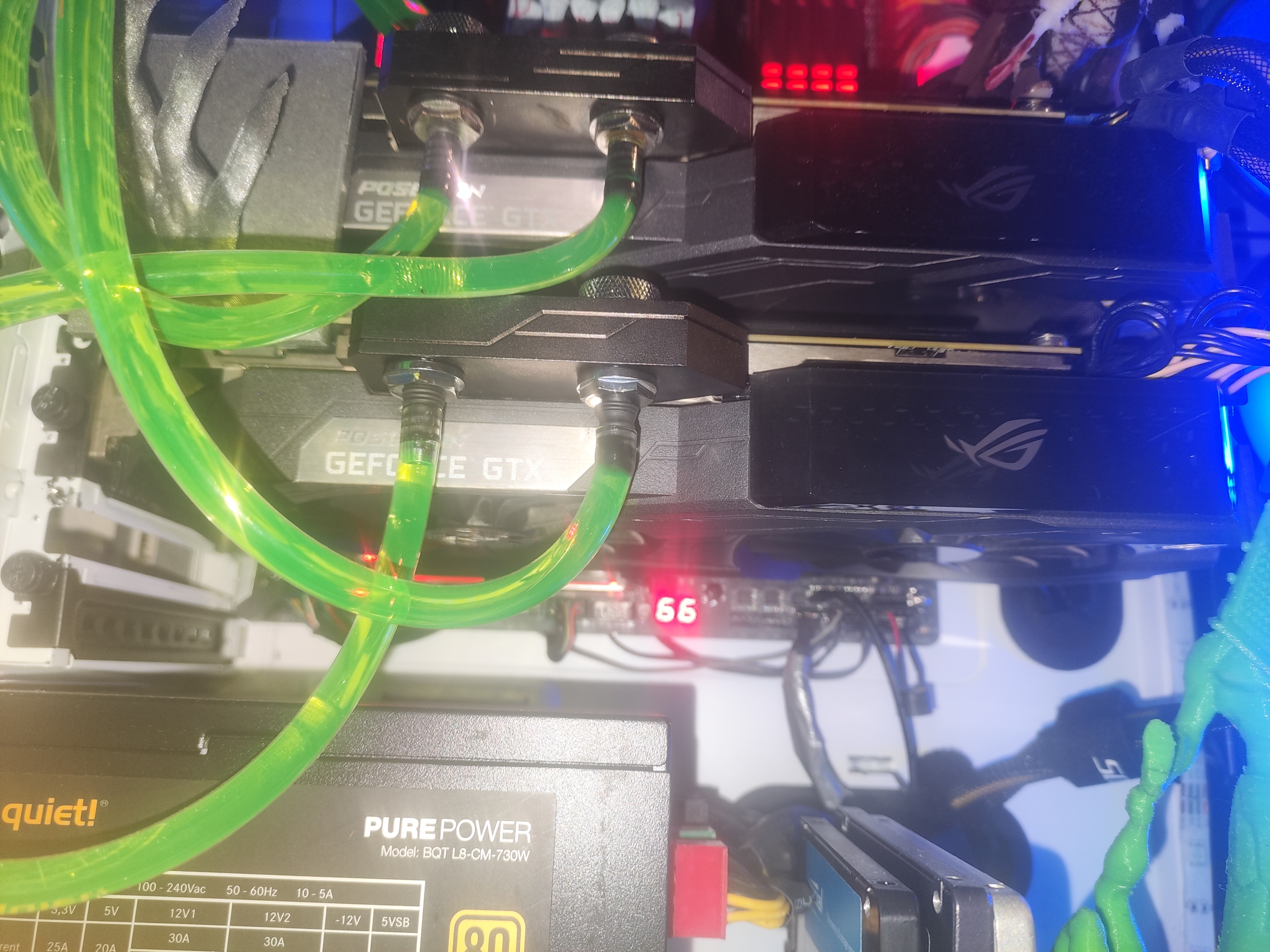

800 watt Netzteil
Ich sehe da ein BQ Pure Power L8 730W mit 30A für jeweils 12V1 und 12V2. Wie sind die Grafikkarten angeschlossen? Evtl. liegt es schlicht am NT?
