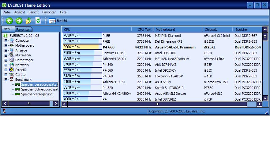

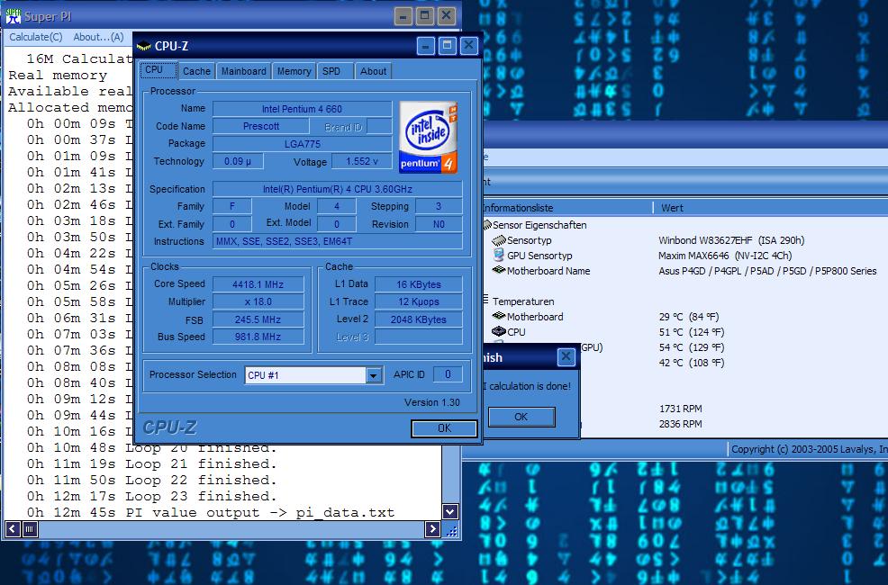

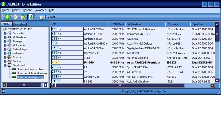

Hey..
Hier hast du deine Screens..für die Temps unter last konnte ich im moment leider nur super PI laufen lasen..Zeitmangel..werde dir abr noch ein Screen nachschicken wenn ich mal mer zeit habe!!abr zuerst geh ich jetzt mal in die ferien!!
My Sys..
CPU: Intel Pentium 4 660 3.6Ghz @ 4.415 Ghz
Board: Asus P5AD2-E Premium
Speicher: Corsair CM2X512-5400C4 2x im Dualchannel
333Mhz@4.0.-5-5-15 bei mir 327Mhz@4.0-4-4-5
Grafikk: AsusN6800GT Takt: 375/1100
Leider kann ich nur 5 Screens hochladen..
SuperPi 1M lief in 30Sec druch!!
Den rest siehst du in den screens!!
Gruss maik
My Sys..
Gruss maik
