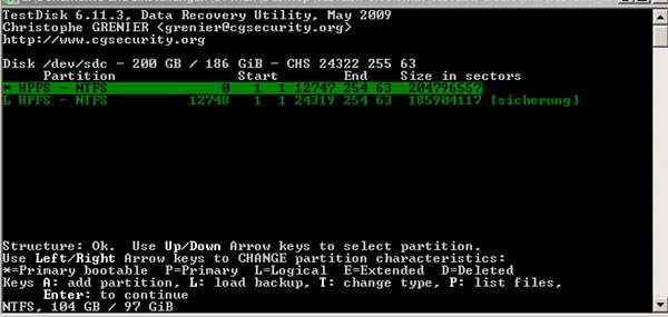

Habe ein Problem, bei dem ich mir bzgl. der weiteren Vorgehensweise unsicher bin.
Ich habe das gestern schonmal gepostet - aber mich wohl dumm angestellt im Forum. Nun probiere ich es mal eben mit nem neuen Thema - habt Geduld mit mir. Bin zwar schon versierter, habe mich aber noch nie grossartig in Foren getummelt, von da her fehlt die Erfahrung :)
Problembeschreibung:
Mein Bruder hat einen XP Home-PC, 1 HDD, unterteilt in 2 Partitionen (C,D). Irgendwie hat er es geschafft, dass die C-Partition "weg" ist - ich vermute, er hat sie formatiert.
Folgende Schritte wurden von mir vorab schon unternommen:
1. HDD-Klon angelegt und verifiziert: OK
2. Daten von "D" kopiert (manuell): OK
3. "C" mittels getdataback ausgelesen und Daten kopiert (scheinbar alle da): OK
4. TestDisk ausgeführt, incl. DEEPSCAN: KEINE FEHLERMELDUNGEN soweit
5. mittels Befehl "p" kann ich die Daten einsehen
Soweit so gut. Ich bin mir nun nicht sicher, wie ich weiter vorgehen soll. Ich gehöre eher zu der Fraktion "Datenretten und dann plattmachen und neu installieren". Leider ist dies in diesem Fall doof, da da einige Progs drauf sind, die weiter laufen sollten, zumindest um Daten auszulesen. Wie bekomme ich das hin?
Anbei das Bildchen, welches mich irritiert. Von hier an herrscht Unsicherheit mangels Erfahrung
Ach ja: habe ich vergessen zu erwähnen: das ursprüngliche System (HDD im PC) startet und kommt bis Bootmenü (Abgesicherter Modus, etc.). Dann Cursor - ist ja klar und logisch.
Ich sag jetzt schon mal DANKE!!

NEIN - System bootet nicht. Die Partition ist nicht vorhanden sozusagen. Nach Bootmenü kommt "weisser Cursor auf schwarzem Hintergrund", hehe.
Die Daten kann ich so auch nicht einfach einsehen, wenn ich die HDD irgendwo reinhänge bzw. in ein externes Gehäuse packe. Erst via Datenrettungstool komme ich an die Daten. Sind wie bereits erwähnt ALLE da (Windoof-Ordner, Programmordner, Dokumente und Einstellungen, etc.).
Da keine Daten überschrieben worden sind (HDD sofort ausgebaut), gehe ich davon aus, dass es hier keine Probs geben sollte, zumal ich sie bereits alle mal sicherheitshalber mit getdataback kopiert habe. Ich habe auch mal stichprobenartig getestet, inwiefern die OK sind....keine Probleme soweit.
Ich weiss nur nicht, was nach dem beschriebenen Schritt (siehe Bildchen) am Besten zu tun ist (Abfolge).

Wenn ich mir den Screenshot von TestDisk anschaue hast du also einen Partitions-Scan gemacht. Wenn eine der angezeigten Partitionen in der vorherigen Partitionsliste fehlt (welche aus der Partitionstabelle ausgelesen wurde), kannst du dann mit ENTER die beim Suchlauf gefundene Partition auswählen und danach mit WRITE die Partitionstabelle samt der Partition neu schreiben lassen.
Genauere Details hierzu: http://www.cgsecurity.org/wiki/TestDisk_Step_By_Step
Mit Hilfe diesem Step-by-Step-Guide habe ich auch schon einmal eine Partition wiederherstellen können.
Allerdings sagst du, dass das System bis in den abgesicherten Modus starten kann? Wenn dem so ist, liegt weder ein Problem mit der Partition bzw. Partitionsstabelle noch mit dem MBR vor. Wäre eines davon die Ursache, würde beim Booten kein Boot-Medium gefunden werden.
Da scheint irgendwas anderes schief zu hängen.

Ich komme NICHT bis in den abgesicherten Modus - nur zu der berühmten Menüauswahl "Abgesicherter Modus, Abgesicherter Modus mit Netzwerktreibern, Normal starten, etc.". Danach geht nix mehr. Is lustig. Eigentlich dürfte der mir das bei ner abgeschossenen Partition C gar nicht anzeigen, oder?
Mal ne grundsätzliche Frage zu Testdisk: ist das evtl. ein Problem, wenn ich die HDD in ein externes Gehäuse gepackt habe? Werden die Änderungen bei einem Neustart dabei übernommen oder ist es besser, die HDD direkt ins System einzubauen? Ist das evtl. ein No-Go, welches ich übersehen habe?
Ah, ok, habe das mit dem Boot-Menü falsch interpretiert.
Allerdings kommt dieses Boot-Menü ja eigtl. nur, wenn das System zuvor unsachgemäß heruntergefahren wurde bzw. beim letzten Booten Probleme hatte - sprich: irgendwo muss ein Flag gesetzt sein, das dem System beim Booten vorgibt dieses Boot-Menü zu öffnen.
Das müsste eigtl in der boot.ini oder in irgendeiner der *.sys-Dateien im Root-Verzeichnis der Boot-Partition festgehalten sein, sprich im Normalfall der Windows-Partition. Mal ganz abgesehen davon, dass das Boot-Menü im Grunde ja auch erstmal gestartet werden muss - und von wo außer von der Windows-/Boot-Partition sollte dies geschehen?
Beides würde dafür sprechen, dass die Partition vom System erkannt und gelesen wird. Bin mir aber nicht sicher, da ich den genauen Ablauf des Bootens an dieser Stelle nicht wirklich kenne... Evtl. weiß hier ja jemand genauer Bescheid.
@HDD im externen Gehäuse:
Grundlegend sollte es keinen Unterschied machen, ob die HDD an einem internen oder externen, per USB/whatever angebundenen, Controller hängt.
Sobald der Datenträger als solches identifiziert wird, sollte es TestDisk egal sein wo der Datenträger herkommt.

Beruhigend zu sehen, dass meine Gedankengänge in etwa richtig waren. Mich nervt eben ungemein der Fakt, dass ich eigentlich immer gerufen werde, wenn es um DASI geht und nun da stehe und scheinbar wie bei einer Schulprüfung mit nem Nullplan-Blackout dastehe. Ich wäre sonst niemals auf die Idee mit nem Forum gekommen, um hier mal in die Runde ganz banal zu fragen. Ausgerechnet in der Familie bekomme ich so nen Fall rein. Das gräbt am Selbstvertrauen und dann verrennt man sich schon mal.
ABER: ich habe da noch einen anderen Verdacht. Das ist so ne mistige Samsung-HDD mit nem Board ohne Namen aus der billiger-gehts-nicht Abteilung. Ich meine mich erinnern zu können, dass mich so eine HDD schonmal gefoppt hat. Ich bekomme keine Fehlermeldungen bzgl Hardware, aber - dat Zeugs wird ja warm und somit könnte so ne Leiterbahn zwecks dehnen und zusammenziehen... Denken beim Tippsen - nu gehts los. Ich melde mich, probiere noch was aus und geb bescheid. Jetzt geb ich dem Dingens mal richtig Feuer.

Hier die Lösung:
Die HDD ist ein verf... Miststück. Erst nach Einbau im System bei geschlossenem Gehäuse kam sie naturgemäß auf höhere Temperatur, da - wie bei Billigbauweise üblich - ausschliesslich das Netzteil für Abluft sorgt. Und siehe da: E/A und CRC-Fehler bis zum Systemabsturz und Bluescreen. Dann ausgebaut, in USB-Dock eingesetzt....keine Fehlermeldung. Wieder rein ins Gehäuse... nach einiger Zeit selber FEHLER. Das Board habe ich nochmals geprüft (Gehäuse zu, WD-HDD, 2 Lüfter dazu) und alles scheint OK zu sein.
Also: Hardwareproblem. Das beruhigt mich, denn ich habe bisher immer ne TOP Trefferquote gehabt.:D
Immerhin kann ich da nen Haken hinter (im Kopf) setzen (sowas kann ich sonst nicht stehenlassen) und hab auch kein Problem mehr, jemandem den Kopf zu waschen :)
Die Daten habe ich wie gesagt. Das gefrickel kriege ich auch noch irgendwie hin. Und für den Rest (dieses tolle Programm) sag ich mal: bei Geiz-ist-Geil eben SELBER SCHULD.
