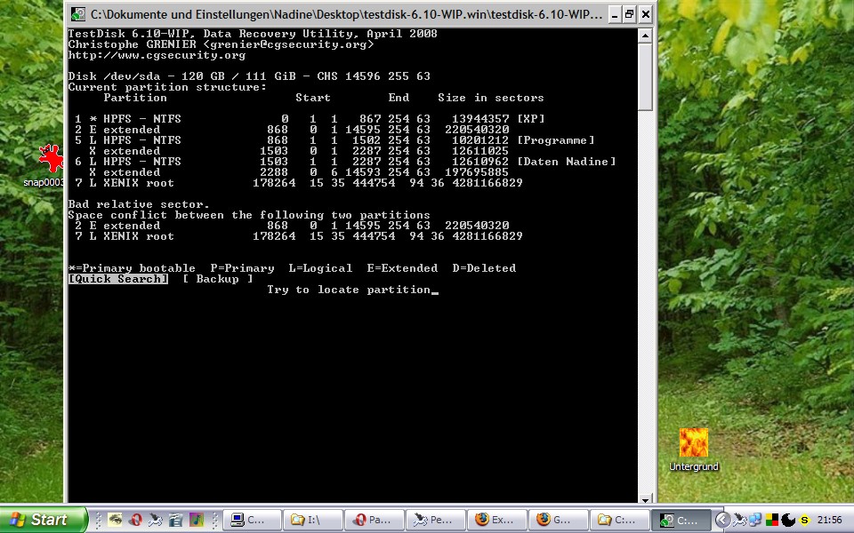

Folgendes ist passiert - ich hatte irgendsoeine vollkommen nutzlose Mini-Partition Z die ich löschen wollte um den freien Speicherplatz einer anderen Partition zuzuschlagen.
Ich klickte also in der Datenträgerverwaltung "Partition löschen" an & aus unerfindlichen Gründen war nicht nur Partition Z weg sondern auch Partition F mit an die 100 GB glaub ich.
In der Datenträgerverwaltung hab ich jetzt nur die Möglichkeit, eine neue Partiton anzulegen & dann wird wohl formatiert. OB die paar MB von Z da jetzt im unzugeordeneten Bereich mit rumhängen überblicke ich gerade nicht so ganz & überhaupt...

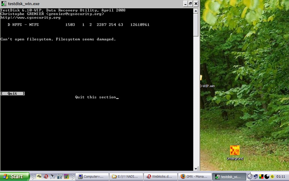

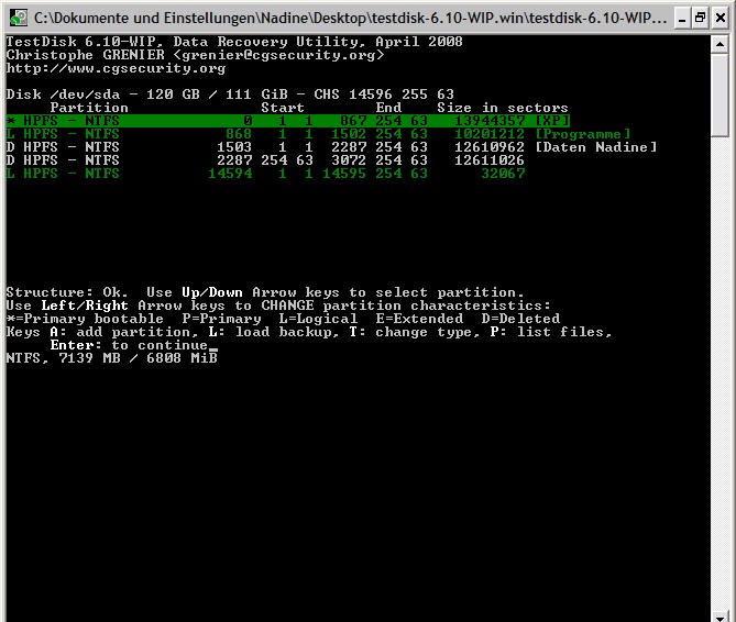

Die Edith: Hänge mal die ersten Screenshot von Testdisk an

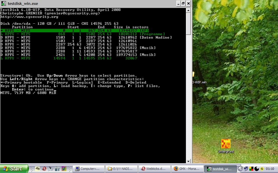

Führe auch mal den Quickscan und danach den Deeper Scan aus und poste das Ergebnis, die Partitionen solltest Du wieder mittels p (list Files) überprüfen!
Hallo Mueli,
hab mit p überprüft & es sieht so aus, als ob noch alles da sei.

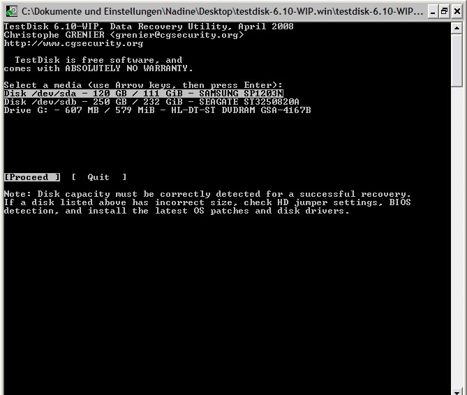

In wieviele Partitionen war die Disk ursprünglich eingeteilt?
Es waren im ganzen 5, wobei die fünfte klein & leer & unwichtig war. Die wollte ich dann der vierten (F) zuschlagen & dabei scheint mir F hopps gegangen zu sein (wobei ich immer noch nicht verstehe wie das passiert ist).

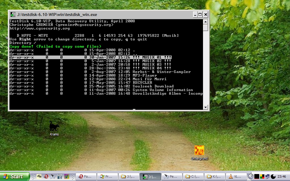

So, ich hab jetzt erstmal kopiert, bekam aber die Anzeige, daß nicht alle Files kopiert werden konnten & hab natürlich keinen Überblick, ob da was Wichtiges fehlt.
Wie also weiter vorgehen mit Testdisk?
Bei welchen Zeilen im vorletzten Screen hast Du mit p den Inhalt listen lassen und dann auch kopiert? Der letzte Screen ist ja nur von einer kleinen Partition.
Oh, das is ne gute Frage :freak:
Ich glaube, ich habe alles durchprobiert bis ich bei meiner Musikpartition landete die futsch war. Ich hatte die ganze Partition listen lassen & kopiert, aber da es hie & da wohl kleinere Kopieprobleme gab, hab ich das jetzt nochmal gemacht & alle Ordner einzeln kopiert. In einem gab es wieder Kopierfehler, aber ich weiß leider nicht, was fehlt (kann nicht allzuviel sein).

Wenn Du Dir den ersten Screen in Post #3 und # 4 ansiehst, wirst Du sehen, dass die Werte für Partition-Start und -Ende nicht Intel-Standard sind. Wenn Du das so belassen würdest, wäre in Zukunft immer wieder mit Problemen zu rechnen. Du solltest also stichprobenartig die gesicherten Files testen, ob die nun gesicherten Files i.O. sind, sonst wäre der Einsatz von Datenrettungssoftware nötig.
