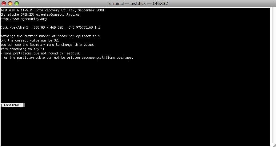

Intel-Partitionstabelle (MBR) sollte nicht verwendet werden.
Das Problem ist öfters, das Testdisk Partitionen nach Apple Partition Map anzeigt welches unter EFI-GPT nicht mehr gültig ist.
In einigen Fällen hatte Testdisk eine Geomtrie vorgeschlagen, so das die EFI-GPT oder NTFS etc. gefunden wurden.
Diese waren dann nach schreiben in Testdisk auch wieder vorhanden.
Hier schlägt Testdisk bei Heads den Wertb 32 vor;
https://www.computerbase.de/forum/attachments/bild-3-png.111963/
Aus diesem Thema;
https://www.computerbase.de/forum/t...ieg-ich-sie-wieder.72110/page-20#post-4880866

Beim gegenwärtigen Standpunkt kommst du nicht an die Daten.
Wäre zu überlegen, mit der Funktion Backup BS das Backup vom Superblock über den Superblock zu kopieren.
Damit könnte vielleicht der Zustand wiederhergestellt sein.
Ist schwierig zu beurteilen, da du es aber nicht prüfen kannst, ob deine Daten angezeigt werden, da bei HFS+ keine Daten gelistet werden können.
Solltest du entscheiden in Betracht zu ziehen, wenn du mit fsck Fehlermeldung wegem Superblock erhältst.
Viele Grüße
Fiona
