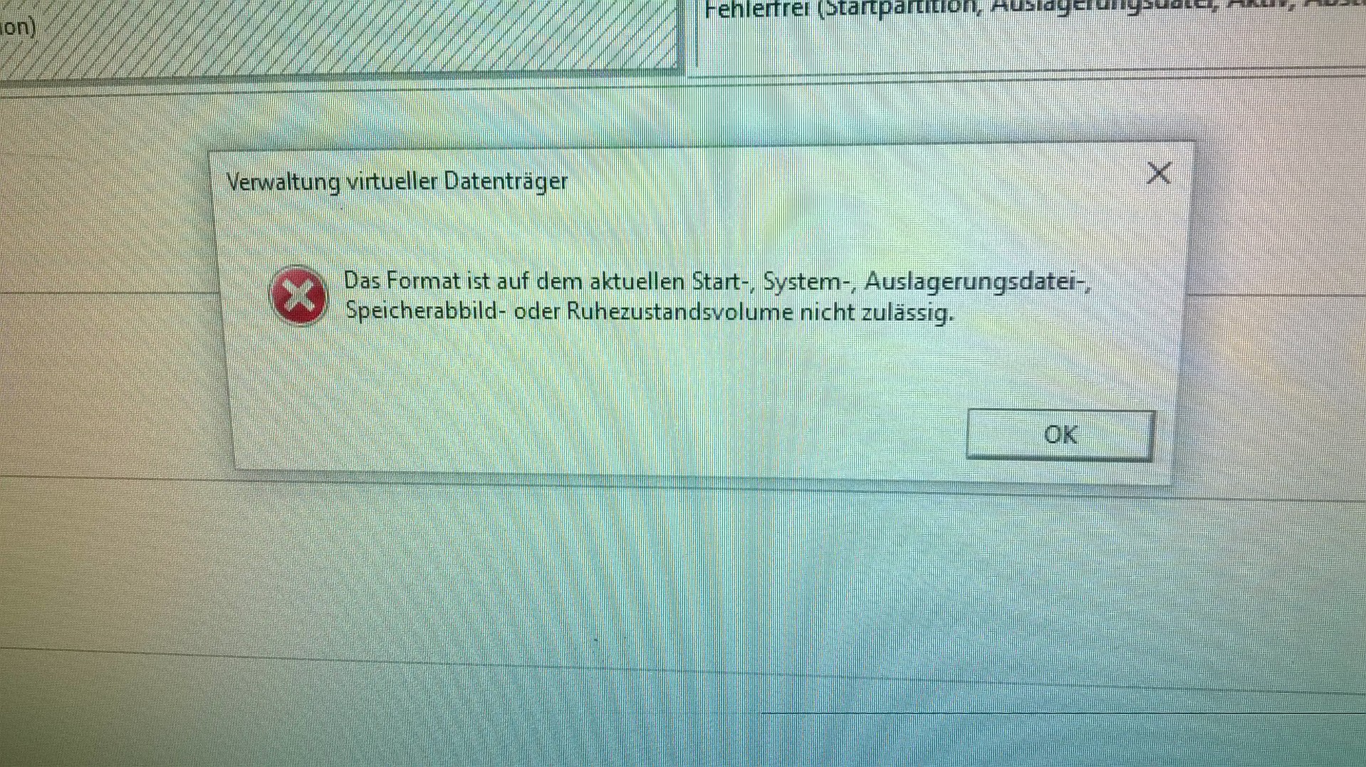

ja da kommt direkt ein Fehler, kann mal ein Bild hochladen

bcdboot öffnet das System erst garnicht. Das Fenster blinkt kurz auf und verschwindet dann wieder.

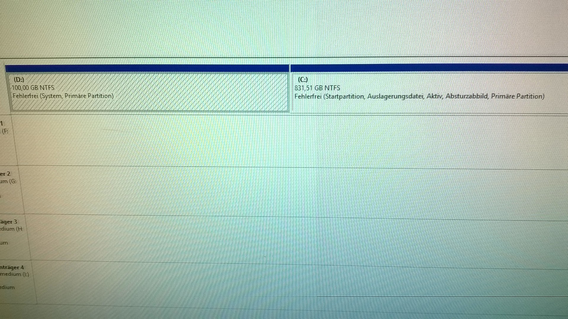

Die Datenträgerverwaltung sagt mir auch, dass D: meine Systemplatte wäre ?!
Genau, deswegen kannst Du D im Augenblick nicht löschen. Die Kommandozeile (cmd.exe) als Administrator öffnen,
bcdboot C:\Windows /l de-de /s C:
eingeben, bestätigen, (erst!) dann Laufwerk C auf "aktiv" setzen und neu starten. ;)
"Systempartition" bedeutet "Dort, wo sich die Startdateien des gerade laufenden Systems befinden". Nach Durchführung der Aktion wird das Laufwerk C sein. :)
Edit: So, noch mal genau hingeschaut. Laufwerk C war bereits auf "aktiv" gesetzt. Das hätte ich vorhin schon sehen müssen. Mit Glück wurde vermieden, dass das System in diesem Zustand heruntergefahren wird, nicht mehr startet und darüber hinaus keine Rettungs-DVD vorhanden ist. Wenn bei einem Screenshot der Datenträgerverwaltung die Attribute "System" und "Aktiv" auf verschiedenen Partitionen liegen und/oder die Fehlermeldung "Das Format ist auf dem aktuellen Start- etc. etc. Volume nicht möglich" auftaucht, müssen die Alarmglocken schrillen, sonst endet es wie hier:
