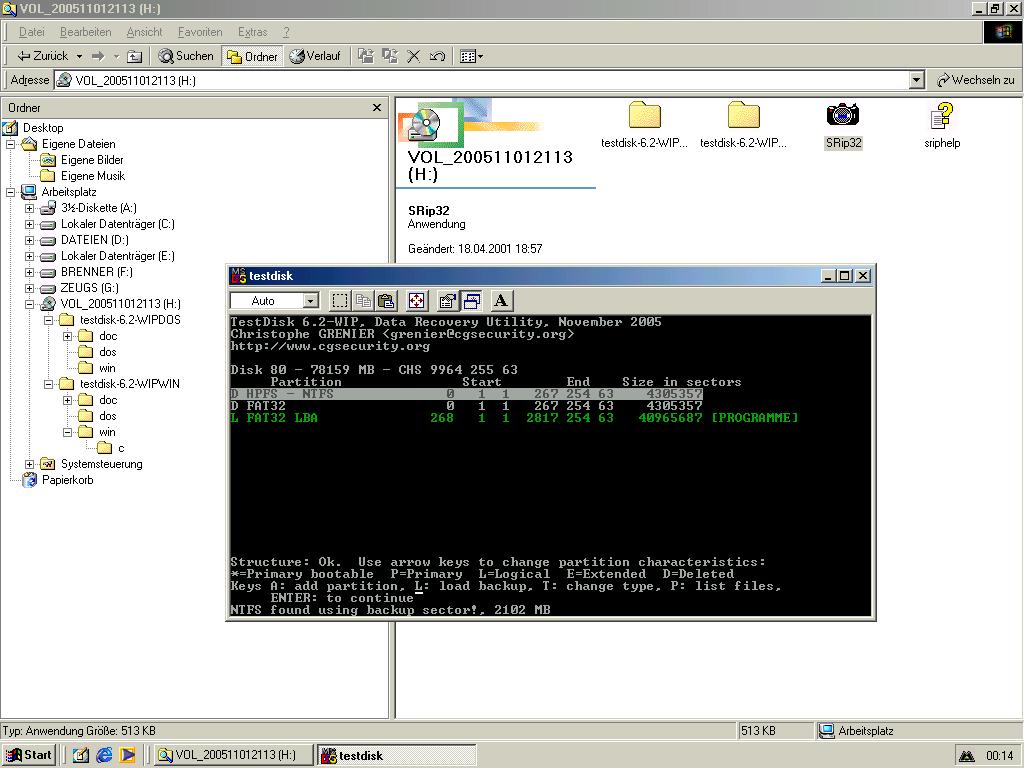

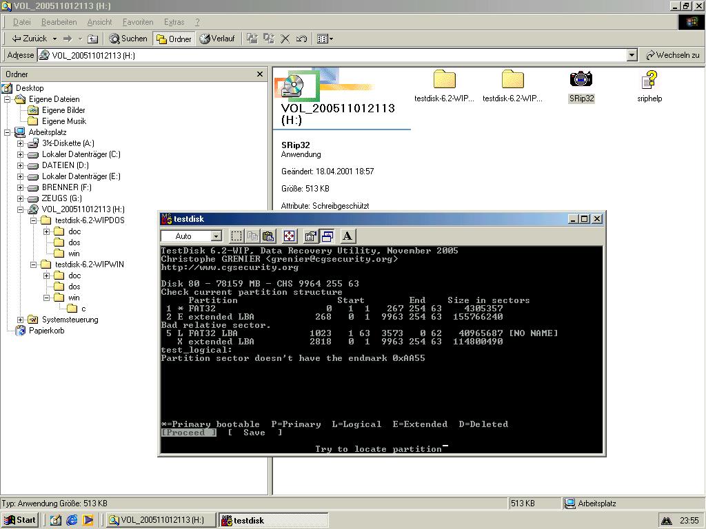

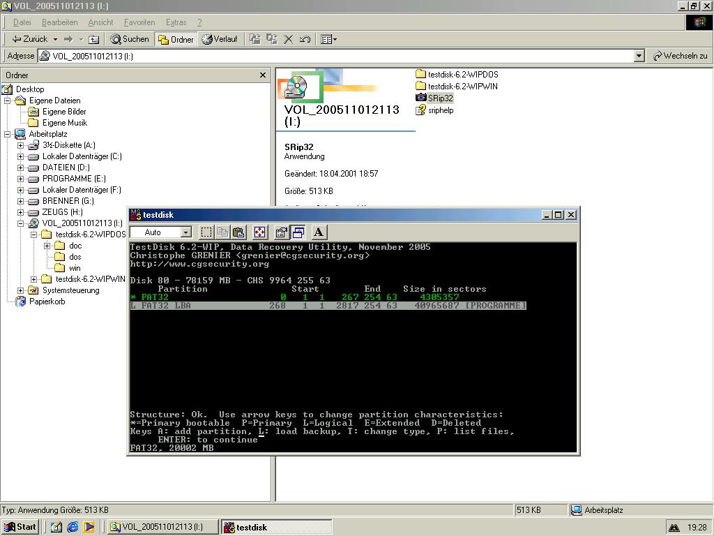

Hallo Fiona,

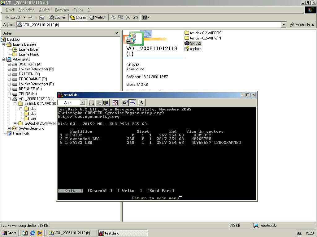

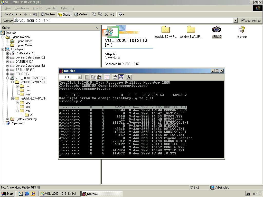

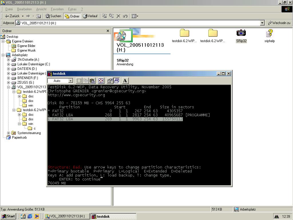

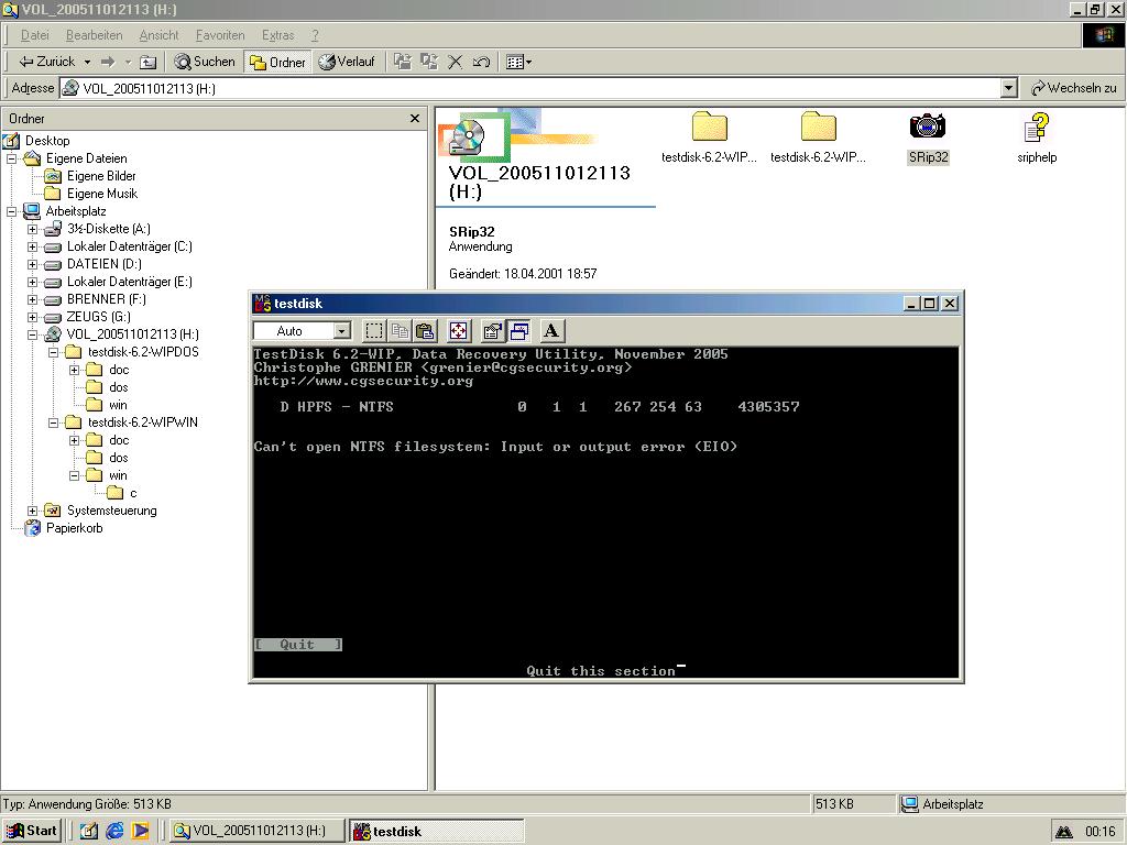

vielen lieben Dank für deine Antwort. Ich habs soweit gemacht wie du gesagt hast und die Screenshots angehängt. Beim ansehen der Partitionen bzw der beinhalteten Dateien ist mir nichts bekannt vorgekommen :-(
Danke schon mal fürs ansehen der Screenshots.
Christian

Deine letzte Partition wurde nicht gefunden.
Der Speicherbereich ist auch leer.
Möglichkeit ist es die mal manuell einzugeben.
Wenn das nicht hilft benötigst du Datenrettungssoftware.
Beachte bitte alle Hinweise bei der Bootsektorwiederherstellung.
Ist nicht ungefährlich!
Dazu folgende Anleitung;
Teile mir dazu unbedingt mit was die für ein Dateisystem gehabt hat.
Ich habe es erstmal auf Fat32 LBA gesetzt.
Wenn es NTFS war teile es mir dringend mit dann ändere ich es.
Ansonsten kannst du weiter machen.

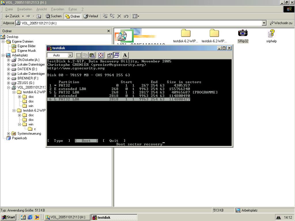

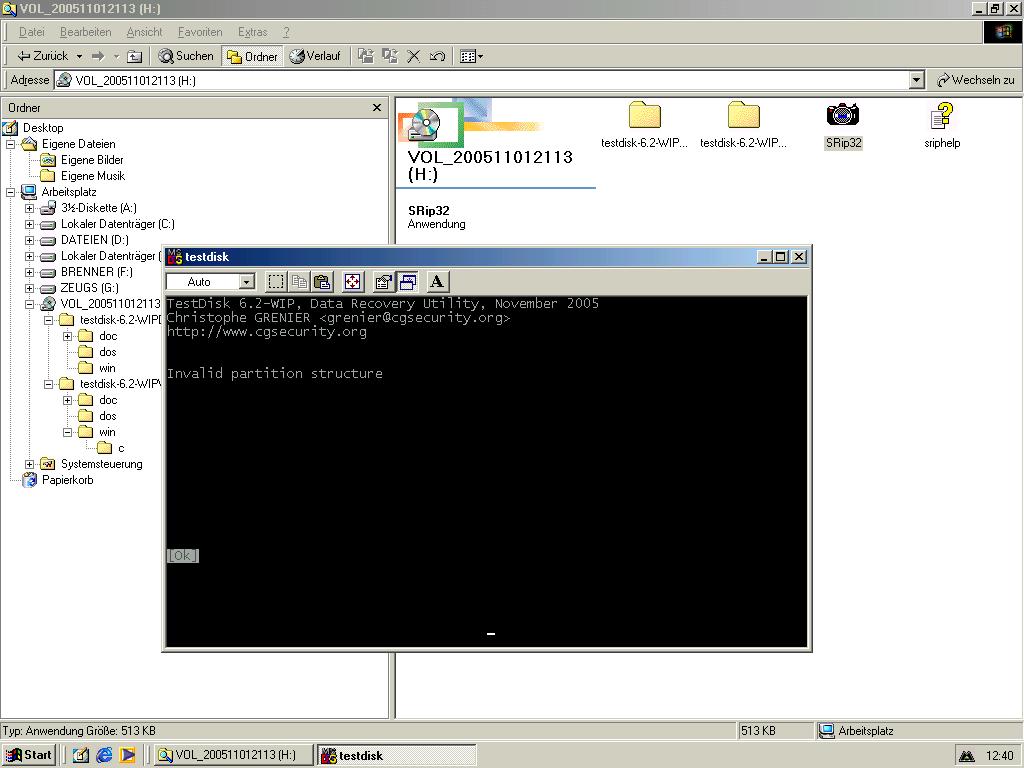

Hallo Fiona,
ich habs versucht komme aber leider nur bis zum Punkt an dem ich die manuell angelegte Partition mit L versehen kann. Danach wenn ich bestätige kommt nicht mehr viel und ich kann nicht mit write bestätigen. Hab dir die Screenshots angehängt
Wenn ich bei Ok bestätige komme ich wieder zum Ausgangspunkt wo ich die Festplatte auswählen kann und Analyse usw
LG
Christian

Ich hatte was übersehen.
Hätte den Endcylinder nehmen müssen.
Wird sofort korrigiert.
Gib die dann nochmal ein.
Ist oben in dem Post bereits korrigiert!
Starte dazu Testdisk neu.
Gruß Fiona

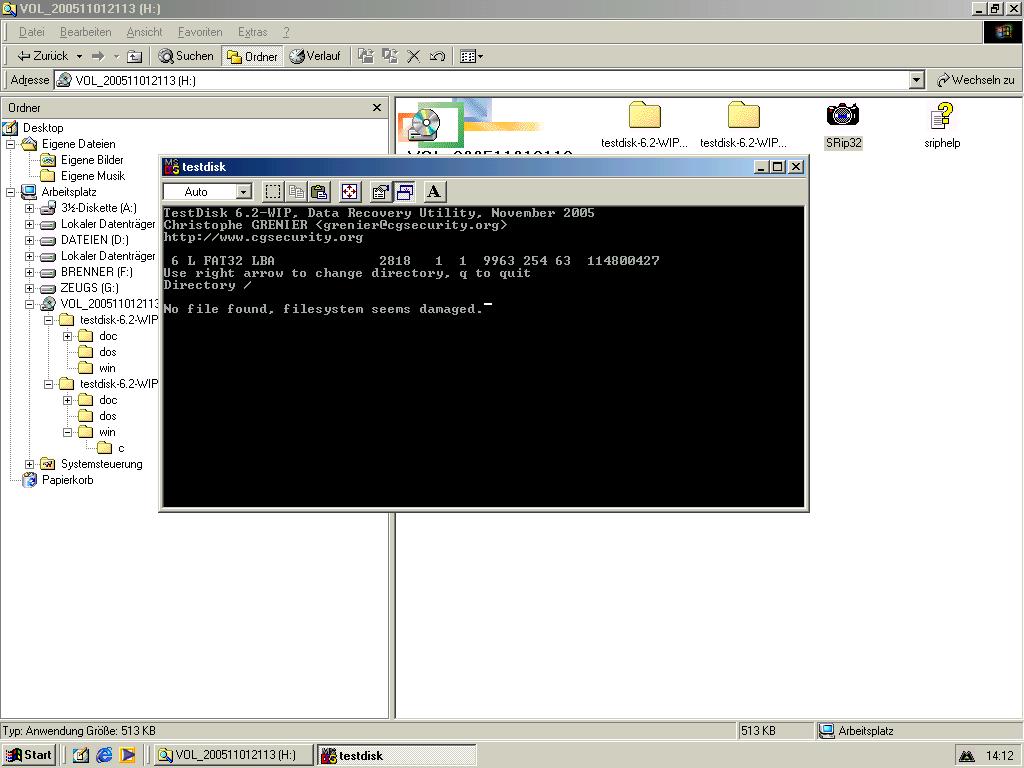

Ich ahne schreckliches :(
Kann auch bedeuten das das Dateisystem NTFS war oder nicht richtig getroffen wurde.
Bestätige mal bei Quit und setze mir einen Screenshot.
Ansonsten machen wir mal einen Test mit Datenrettungssoftware in der Testversion.
Der gibt auch Infos über das Dateisystem.
Dann können wir das wenn notwendig auf NTFS ändern.
Datenrettungssoftware zeigt das gefundene Dateisystem an.

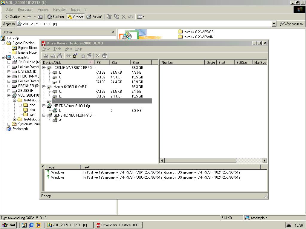

Ich bin so lästig ich weiß, aber hab schon wieder einen Haken.
Meine neue oder fehlerhafte Partition müsste eigentlich F sein, aber grad bei der, kann ich nicht scannen... siehe Screenshot
Das stimmt überhaupt nicht! :)
Die Partition wird als eigenständiges Laufwerk erkannt.
Sollte nur eine Partition sein.
Siehst du an dem Pfad das die bei den Laufwerken mit drin ist.
Auch hat die Meldung Int13 (normal int 13h) was mit Speicherunterstützung und lba (logical block addressing Speicheradressierung) zu tun
Daher solltest du die mal löschen.
Kannst du die löschen mit fdisk (ich nehme an du hast WinME -> bitte bestätigen)?
Dabei achte darauf das du die richtige löschst.
Ist normal Menügeführt.
Teile es mit!
Ansonsten setze ich dir eine Anleitung wie du die mit Testdisk löschst.
Dann kannst du in Restorer eine Region erstellen damit du nicht die gesamte Festplatte scannen mußt.

Starte Testdisk und wähle wenn nötig deine Festplatte aus.
Bestätige bei Analyse und bei Proceed mit Enter.
Wähle die eingegebene Partition und setze die dritte eingegebene Partition wenn nötig mit der Links und Rechtstaste auf der Tastatur auf D für gelöscht (ist der Buchstabe ganz links).
Bestätige mit Enter und gehe auf Write.
Bestätige dort mit Enter, y und Ok.
Starte neu dann ist die weg.
Starte erneut Restorer2000.
Gehe auf das Icon mit dem Fernrohr.
Scanne die gesamte Festplatte.
Hinterher findest du auch die Partitionen von 2.1 GB und 19,5 GB oben im rechten Fenster.
Die brauchst du dann nicht durchsuchen.
Untersuche bitte die anderen Fat32-Partitionen (Laufwerkssymbole) die angezeigt werden.
Da kannst du auch wenn im rechten Fenster mehrere Laufwerkssymbole angezeigt werden wechseln indem du in Restorer2000 im Menü oben ganz links auf das Laufwerkssysmbol klickst.
Dann kommst du wieder zurück und kannst im rechten Fenster das nächste Laufwerkssymbol zum untersuchen auf Daten auswählen.

Ich hab Testdisc gestartet und wollte die dritte Partition entfernen wie du gesagt hast, aber da stand keine. Siehe Screenshot 1. Wenn ich da dann q mache für quit werden aber irgendwie dann trotzdem 3 angezeigt (Bild 2). Und im Restorer steht jetzt immer noch dieses F Laufwerk. Aber ich hab jetzt trotzdem nebenbei den Scan für die komplette Platte laufen ich hoff das war kein Fehler.
Das ist ein Rätsel.
Scanne die mal mit Restorer2000 komplett so wie beschrieben.
Achte mal unten im Fenster auf Fehlermeldungen und teile die mit.
Ansonsten wird die mit dem Diagnosetool überprüft.
Aber erst wenn es Probleme macht.
