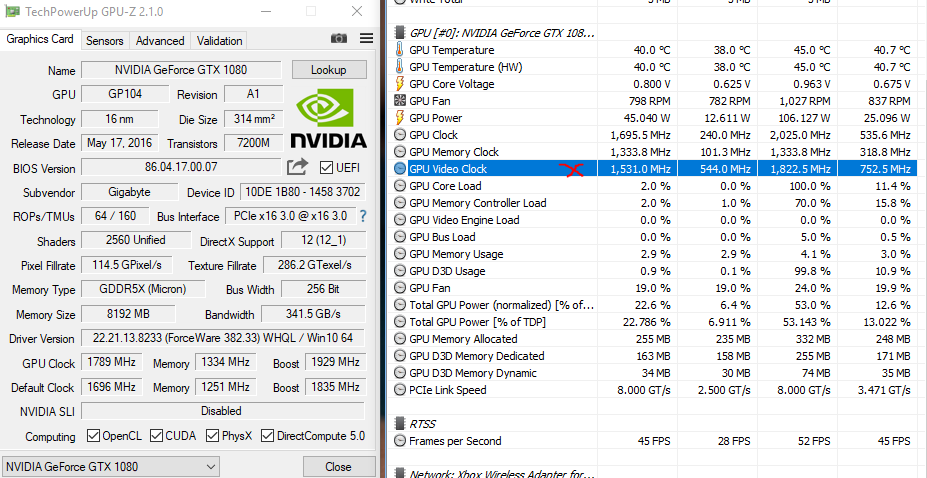

Videoclock? Bei der Taktrate ohne Boost habe ich auf Stock 1759MHz und bei der anderen Variante mit 1V 1788MHz stehen. Der Wert ist doch eh uninterrsant.
Wow ich hab mehr Punkte trotz weniger VC.
Video Clock ist sehr interessant, ich hab die letzten 2 Tage rauf und runter getestet.
Mein Ergebnis ist: Video Clock bringt mehr als GPU Takt, minimal. Also 25 MHz mehr VC sind ein wenig besser als 25 MHz mehr GPU Takt.
weiteres Beispiel:
2025 MHz 5700 MHz und VC 1771 MHz = 7540 Punkte
2050 MHz 5700 MHz und VC 1746 MHz = 7492 Punkte
2050 MHz 5850 MHz und VC 1746 MHz = 7579 Punkte < Speicher verändert stark die Puntke
Mir ist in Superposition was aufgefallen, was mir sonst nirgends auffiel: beim VC von 1771 MHz hab ich einige rote Punkte/Blitze. Bis 1746 geht es, danach wird es mehr oder ich müsste den GPU Takt stark senken um den höheren VC zu kompensieren, klappt auch nur teilweise.
Das gute am niedrigeren VC ist, ich schaffe 2050 MHz bei 1,0 V und teste weiter.
Meine Werte schwanken in 4K um ca. +-10 Punkte
Ich verstehe das gerade nicht mit diesem sogenannten Videoclock. :rolleyes: Ich würde doch meinen, dass der Standardtakt ohne Boost völlig am Allerwertesten vorbeigeht, sodass es egal ist, ob da 1759 oder 1788 stehen, da die Karte mit 1987 oder 2000MHz läuft.
Der Video Clock hat starke Auswirkungen auf die Leistung. Wie ich bereits getestet hab, bringt der sogar mehr als GPU Takt. Das ist ja das verrückte.
Beispiel:
2000 MHz GPU + 1750 MHz Video Clock = 80 FPS oder 7500 Punkte
1950 MHz GPU + 1800 MHz Video Clock = 81 FPS oder 7550 Punkte
Idealerweise taktet man ja beides gleichzeitig hoch wenn man OC betreibt. Aus +50 bei Core Clock werden automatisch auf 50 mehr beim Video Clock.
Ich hab das Problem, VC höher als 1746 MHz erzeugt rote Blitze und ich kann weniger GPU OC betreiben.
Bei 1771 MHz VC schaffe ich 2025 MHz bei 1,013 V
Bei 1746 MHz VC schaffe ich 2062 MHz bei 1,013 V habe dafür aber dann keine keine oder weniger rote Blitze.
Eben hatte ich 7011 Punkte bie 2000MHz mit 1V, Standardtakt auf 1788MHz.
Edit: Wenn ich den Taktregler hochdrehe, geht der Standardtakt auf 18XX hoch, mache ich die Kurve dann, sodass max. 1V sind, geht der Standardtakt wieder bisschen runter.
Edit: Auf Stock 7111 Punkte.
Banger, du scheinst was zu verwechseln, den Videoclock kann man mit HWinfo64 auslesen und er ist nicht gleich dem Standardtakt den GpuZ anzeigt.

VGA Power ist ein bisschen versteckt, aber durchaus interessant zu beobachten. Du brauchst auf jeden Fall HWinfo und dann findest du dort in den Einstellungen den Tab OSD (RTSS)... hier mal ein Screenshot: http://imgur.com/a/iXTBw
Übrigens ich habe mal mit einem Bekannten gesprochen des sehr Fit ist was Prozessoren und GPUs angeht. Ich habe Ihn gefragt ob er weiß was genau es mit dem Video Clock auf sich hat, und er meint das ist der Takt für die Shader Einheiten welche getrennt vom Rest der Karte einen eigenen Takt benutzten.
Das ist laut Ihm auch ein Grund warum Nvidia es geschafft hat im Idle den Stromverbrauch zu senken, da Shader nicht so niedrig aber auch nicht so hoch takten können wie es aktuelle Nvidia GPUs können hat man diese getrennt und Ihnen einen eigenen Takt verpasst, welcher im IDLE höher ist als der GPU Takt und unter Last niedriger als der GPU Takt.

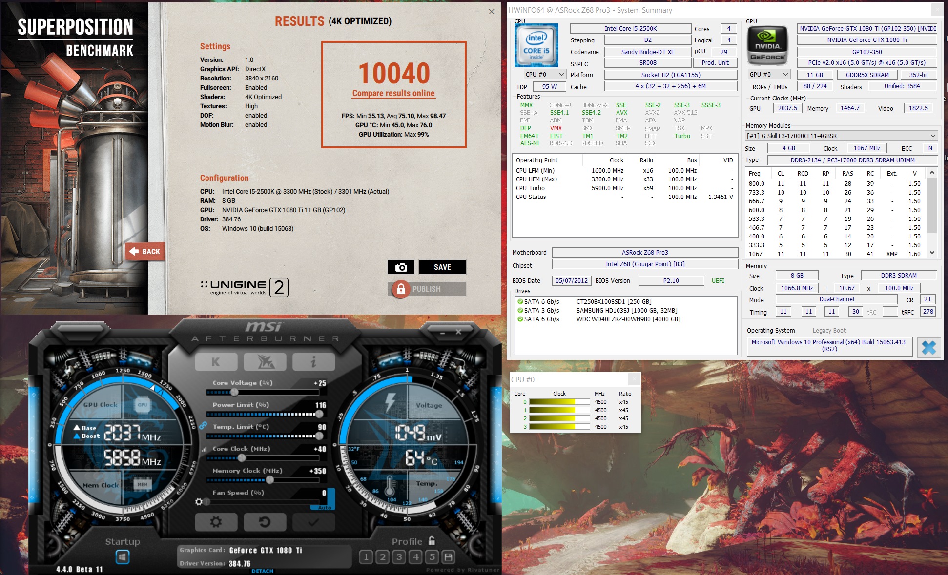

Zurück @60Hz hab ich mit Sandy immer noch keine Probleme in UHD :)
