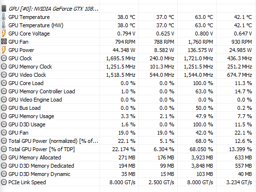

0.8V Kurve
GPU: 1721 (max noch nicht gelotet)
VC: 1544
Vram: 5006
Watt (Peak) 136 [47.3 Punkte/Watt]
Watt (~avg) 120
0.8er Gerade hört sich halt bisle blöd an, aber hast schon recht, die Kurve is bei 0.8V gerade.
