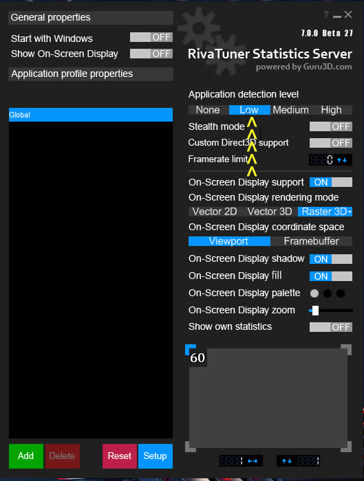

Der Afterburner zum übertakten wird mir schön langsam immer unsympatischer. Killing Floor 2 läuft damit gar nicht mehr. Bei manchen Multiplayergames kann ich keinen einladen sobald der Afterburner mit der Anzeige läuft...

Zumindest hab ich wenigstens KF2 wieder zum laufen gebracht mit Afterburner. Musste im Rivatuner CustomDirect3DSupport ausmachen. Dann lief es wieder...

Jep, das wird am Riva Tuner liegen, kann man aber leicht selbst beheben, indem man "Application detection level" einfach auf "low" stellt, dann sollte es keine Probleme mehr machen. Habe es bei mir ebenfalls so eingestellt, seidem läuft alles wie es sein soll! ;)
