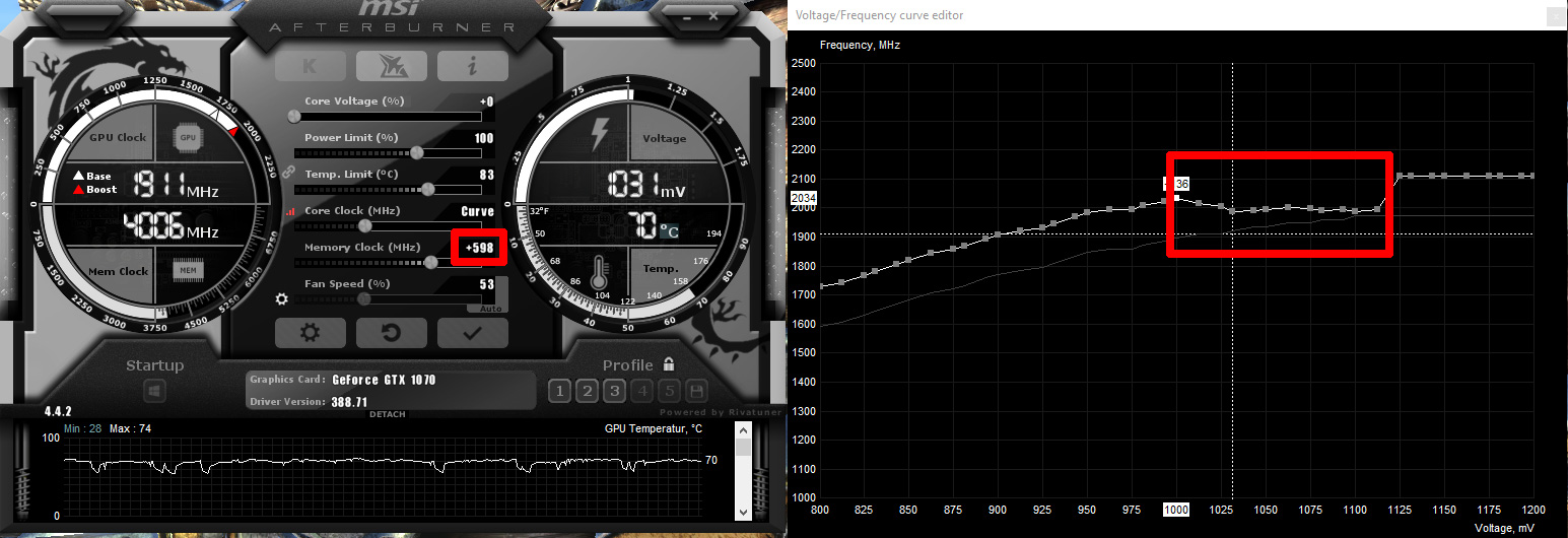

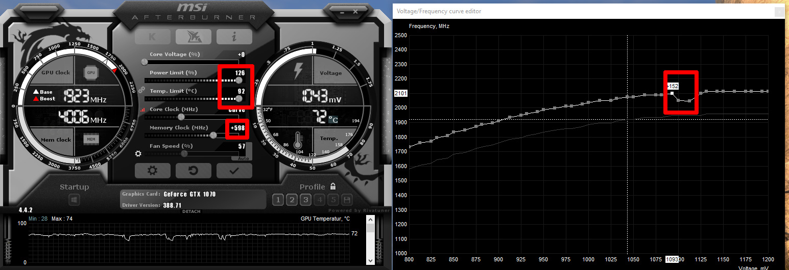

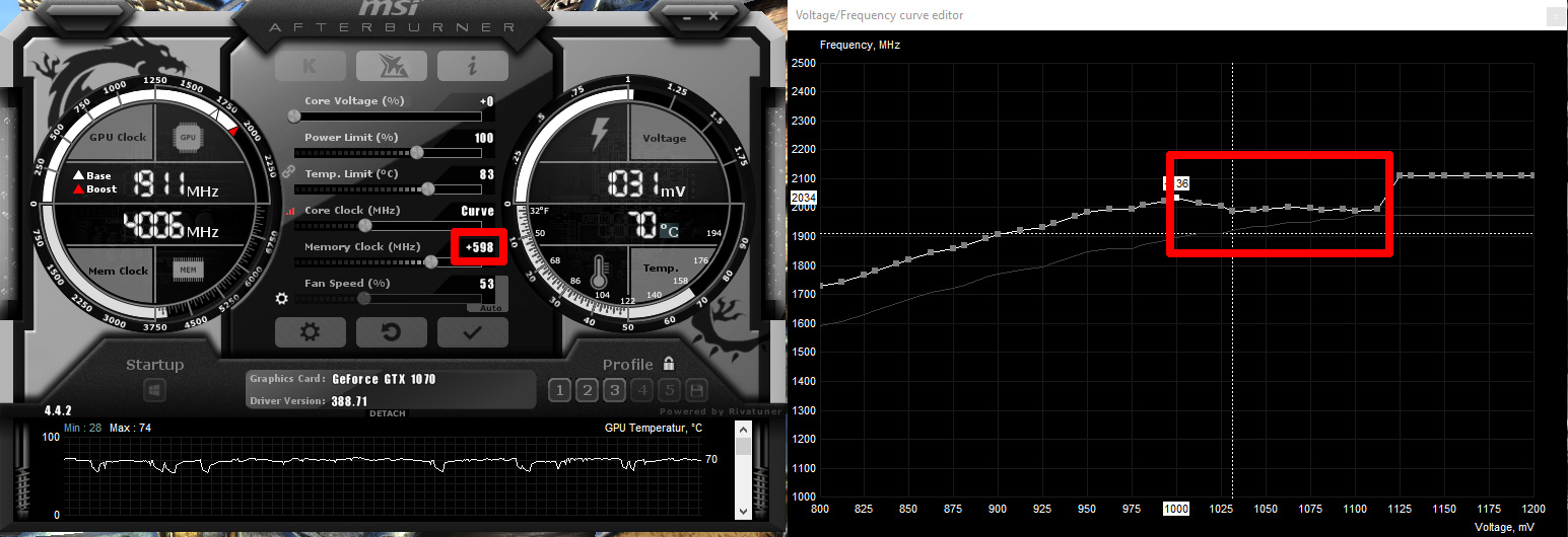

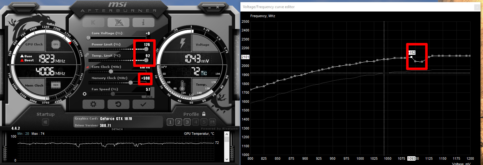

Sodele, habe nun 2 Konfiguration wie vorgeschlagen ausprobiert:
1) Bei 1093 auf 2101, die beiden dahinter runtergezogen, PT auf 126, MC auf 4608 -> Ruckler/Absturz
So ziemlich jede Einstellung, die hier dauerhaft einen Takt vni höher als 2050 zur Folge hatte, brachte die GPU zum Absturz in unterschiedlicher Ausprägung (Artefakte, Ruckler, Benchmark bricht ab).
2) Bei 1000 auf 2034, ansonsten alles bis auf MC (4608) gelassen -> stabil
Achja: Die Kurven auf dem Screenshots sind bevor ich Apply gedrückt hab - nach dem Drücken verändern sie sich insofern, dass sie bis zur aktuellen MHz springen (am Beispiel 2 auf 2024 und alle nachfolgenden bilden dann eine Linie)

die Karte (GPU) scheint auf Spannungserhöhung nicht zu reagieren bzw. diese in mehr MHz umzusetzen. Du bekommst obwohl du einiges mehr an Spannung anlegst nicht mehr MHz raus.
Bei 1,0 Volt läuft sie mit 2034MHz und mit 1,093 nicht mal etwas (ca. 2100MHz) mehr.

So wie du es machst und beschreibst, sehe ich keinerlei Fehler deinerseits. Was mich jetzt dennoch Interessiert ist, ob sie mit dem Z BIOS läuft und die GPU sich doch noch -etwas- OC freudiger zeigen würde.
