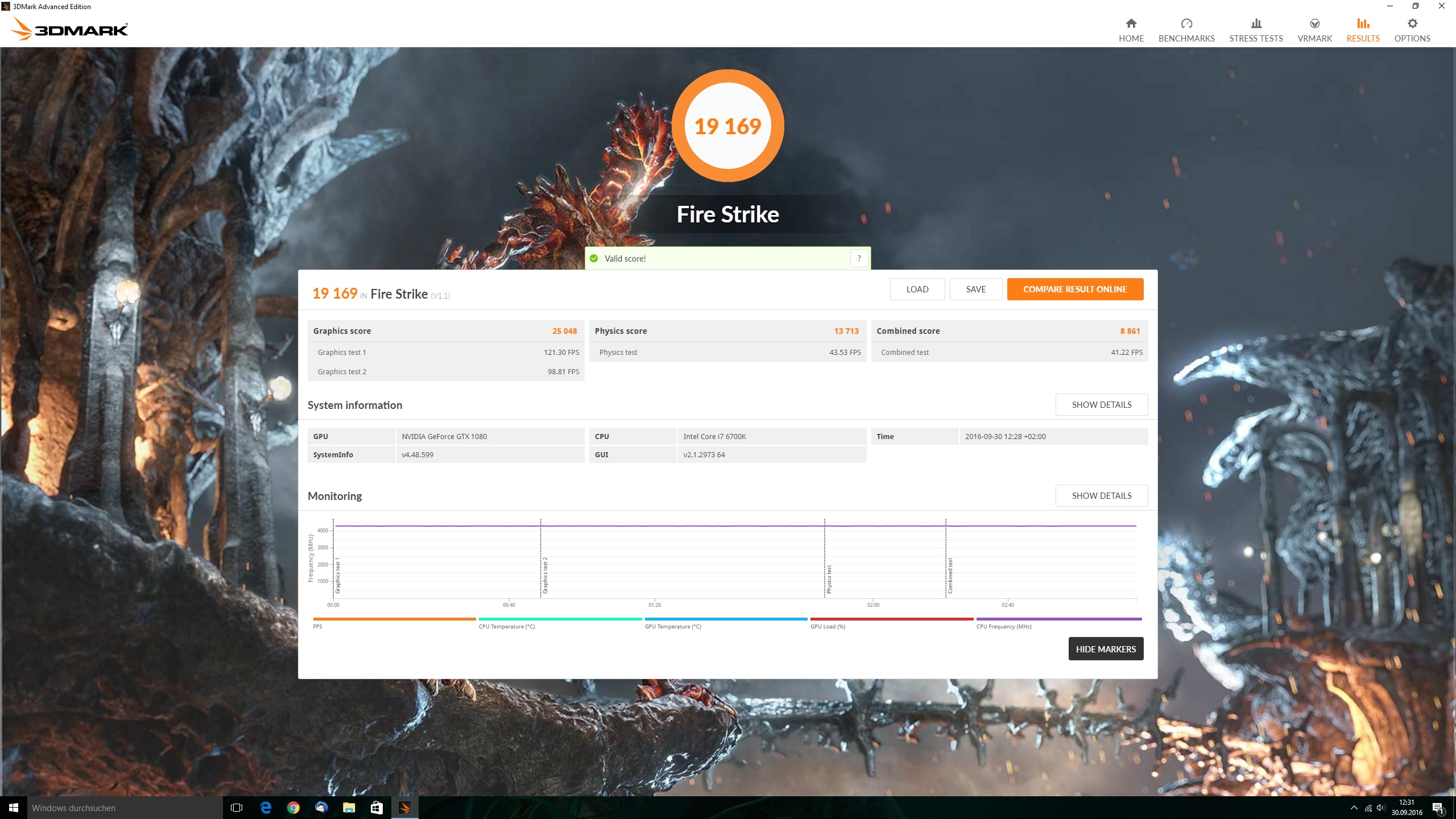

Bitte schön: http://www.3dmark.com/fs/10323998
Ich glaube wir haben doch bald alle Tests die es so gibt durch, da müsste doch für jeden was dabei sein. ;)

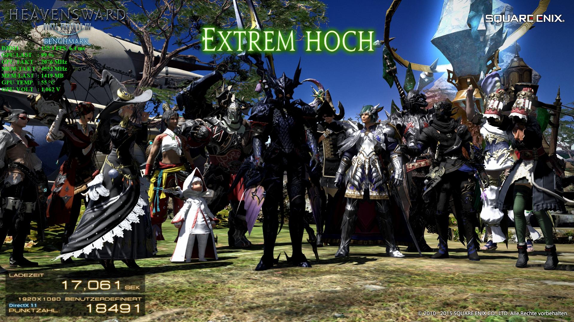

Ach der Final Fantasy XIV - A Realm Reborne Benchmark ist auch nicht schlecht, sieht vor allem gut aus! :daumen:
Screen:
