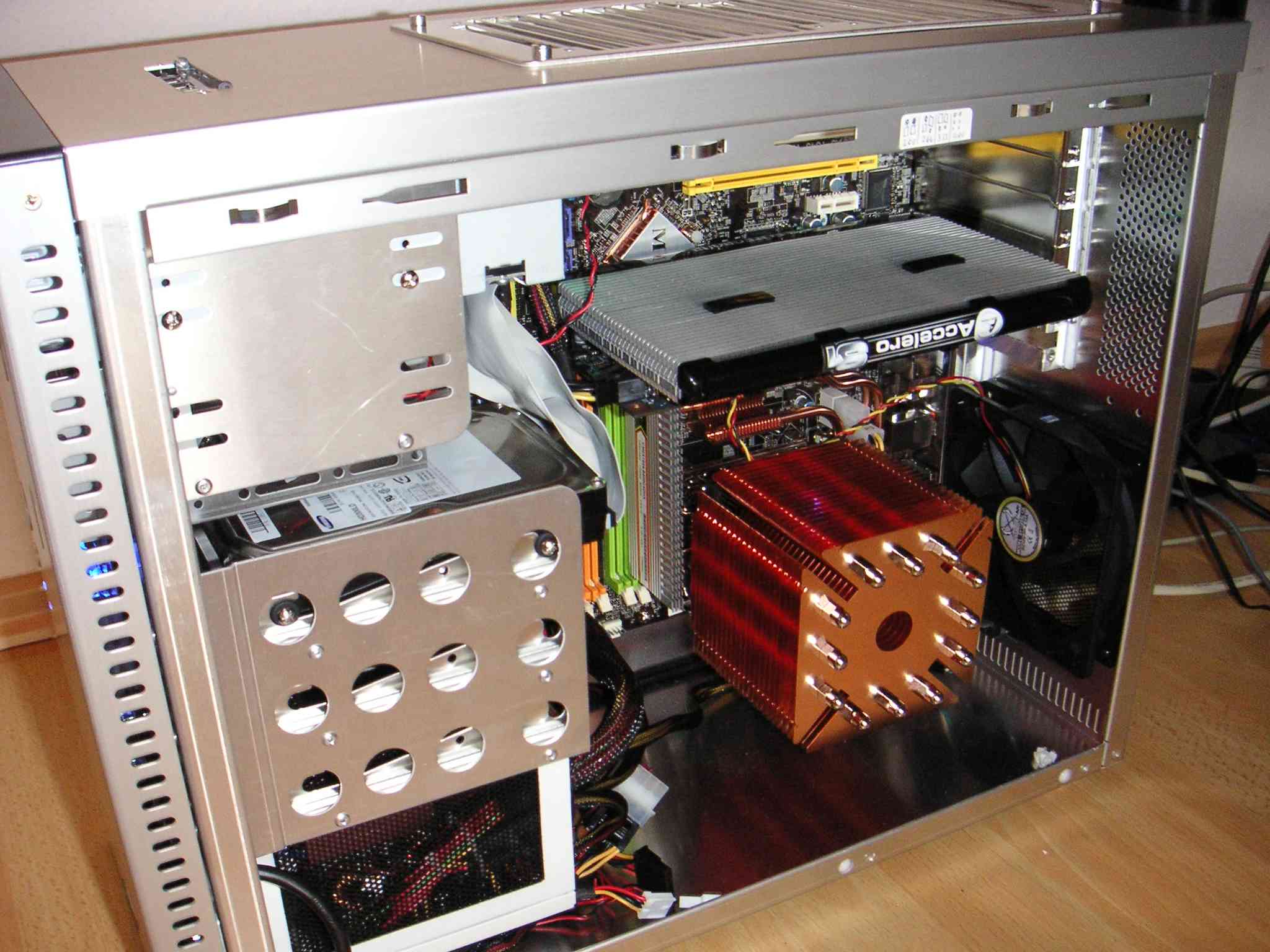

ich habe einen 2160 @2,8 ghz mit ninja CU und kühle nur mit dem hecklüfter. verbaut habe ich einen 120er slipstream mit 800 u/min, der derzeit auf 50% läuft, wenns im sommer warm wird ist da noch genug reseve.
wenn der rechner unetr demschreibtisch steht, ist nichts davon zu hören. selbst auf 800 u/min ist eine ungedämmte festplatte bzw das netzteil lauter..

das ist ein Lian Li PC-A05 mit leichter modifizierung, hab oben im deckel ein 12x24 cm loch reingefräst und eine edelstahl radiatorblende draufgesetzt, damit die wärme gut nach oben abziehen kann.
Nennt man auch BTX, eher ein Reinfall gewesen.. Solange man aber keine Heatpipe auf dem Mainboard hat ist es kein Thema (bei nem GPU Kühler wie dem Accelero oder dem Thermalrightmodell sogar von Vorteil).
Ah danke, hab ich noch nie gesehen.
@I-HaTeD2: denke nicht, dass das BTX ist, da hatten die Bauteile auf dem Mainboard ja ganz andere Positionen. Was bei den angegebenen Gehäusen aber nicht der Fall ist. Da wurde tatsächlich nur das Mainboard gedreht.
ist auch kein btx
ist ganz normal atx, nur das mainboard ist gedreht
