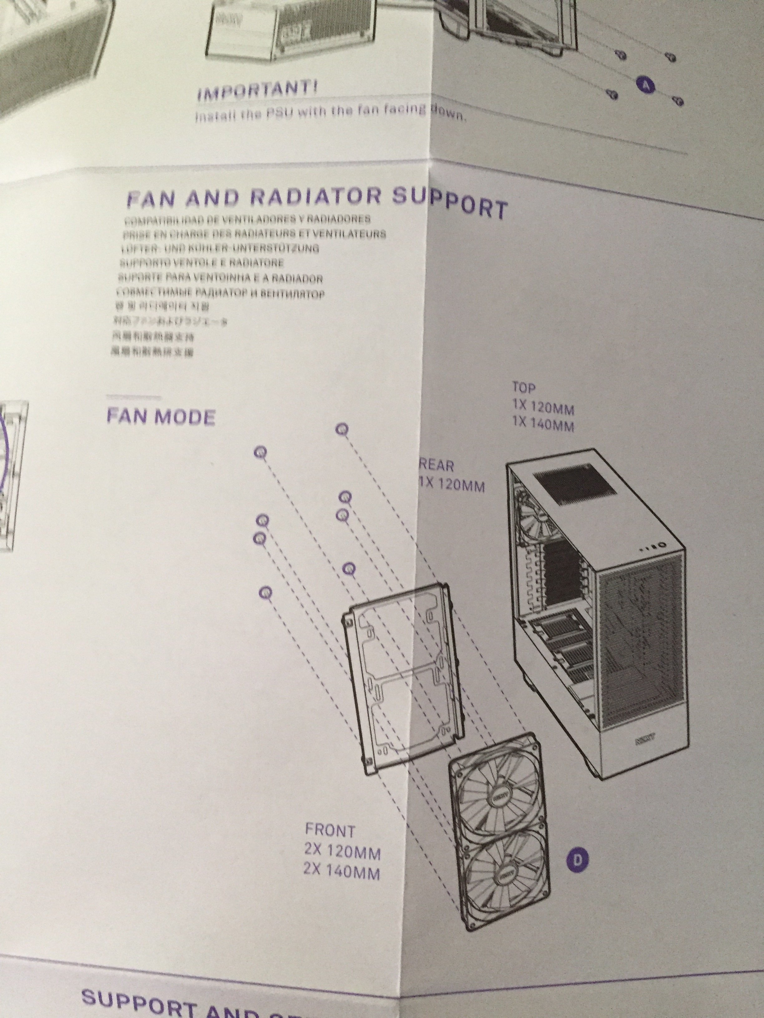

Ich habe mir ein NZXT h 510 flow geholt und möchte jetzt einen Radiator dort einbauen nämlich die H 150 Elite capellix.Aber ich bin mir nicht sicher ob sie passt

"Removable bracket designed for radiators up to 280mm" -> Corsair iCUE H150i Elite Capellix 360mm

An dem NZXT Gehäuse passt höchstens vorne ein 280mm Radiator.
Also nein.

OK aber die h100 sollte dann ja passen
Ja, der würde passen, ist schließlich nur ein 240mm Radiator. Der muss aber zwingend an dle Front, das weisst du?
