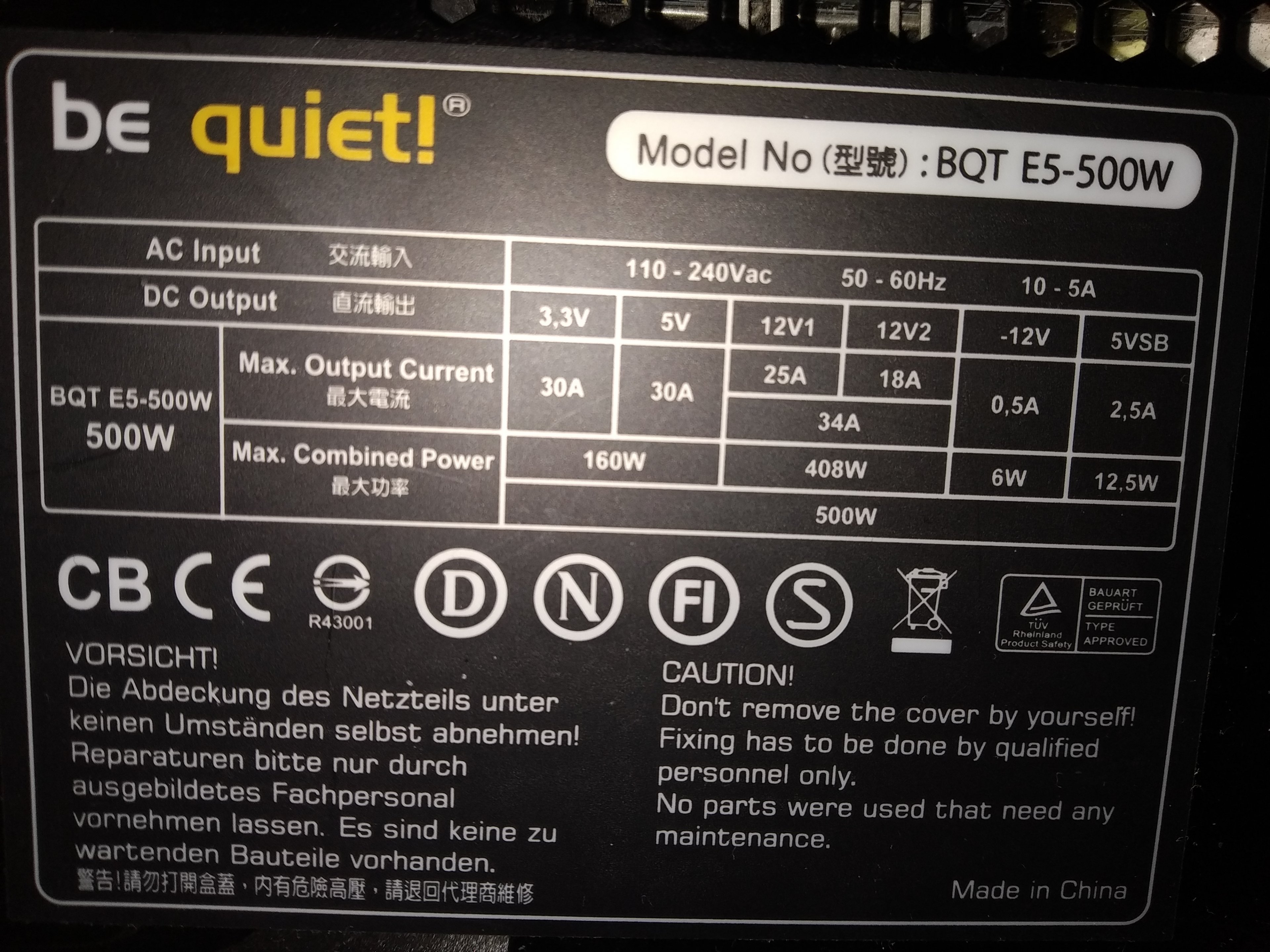

Es ist fast garantiert das Netzteil.EckeNeutrum schrieb:Ist es denn sicher, dass es das Netzteil ist?
Wäre blöd, würde ich eins kaufen und´es liegt garnicht am Netzteil.
Es ist schwierig noch ein detailliertes Datenblatt zu finden, aber alles was ich über be quiet weiß sagt mir, dass die GPU komplett an der 12V2 hängt, welche nur 18A hat.
Damit hast du eine 250W+ Grafikkarte an einer 12V-Schiene hängen, die für maximal 216W ausgelegt ist und außerdem uralte Technik verbaut hat, die nicht mit den extremen Crossloads und Leistungsspitzen moderner Computer-Hardware klar kommt.
Wenn du ein neues Netzteil kaufst (achte auf die Belastbarkeit der 12V-Schienen an die die GPU kommt!) und es immernoch zu Abstürzen kommt können wird nochmal weiter schauen.

12V2 sollte für eine 980Ti mindestens 300W (25A) haben, besser noch 28+A. Oder die GPU auf mehrere 12V Schienen verteilen können.EckeNeutrum schrieb:Wieviel Ampere/Watt müssen die 12V Amschlüsse mindestens haben?
Dies ist bei allen bisher seriös empfohlenden Netzteilen (bq E11 550W, bq PP11 600W, SS FPG 550W, BF FG 550W) der Fall.
- Mai 2019
- 69
Rickmer schrieb:12V2 sollte für eine 980Ti mindestens 300W (25A) haben, besser noch 28+A
Also,
verstehe ich das richtig, dass mein Netzteil auf der 12V2 Schiene dafür 7 Ampere zu wenig hat?
Mit Netzteilen kenn ich mich leider noch nicht richtig aus.
Rickmer schrieb:Oder die GPU auf mehrere 12V Schienen verteilen können.
Habe die Graka ja auf einem 6 und einem 8 Pin Anschluss angeschlossen.
Bist du dir da sicher? Auf der BQ Seite wird die max. Last für beide 12v Rails auf 480 Watt angegeben.Bei max. TDP von 250 Watt für die GTX 980ti (minus 75 Watt vom PCIE x16 Slot welcher mit Sicherheit über die 12V 1 Ampere Rail läuft) sollten die 20 Ampere von Rail 12v2 locker ausreichen!? Der NT Kalkulator von be quiet sieht das übrigens genau so.Rickmer schrieb:(Und nein, nicht das PP 500W, das hat sogar nur 20A auf 12V2. Das reicht nicht.)
Bingo.EckeNeutrum schrieb:verstehe ich das richtig, dass mein Netzteil auf der 12V2 Schiene dafür 7 Ampere zu wenig hat?
Welche meines Wissens nach beide von der 12V2 gespeist sind.EckeNeutrum schrieb:Habe die Graka ja auf einem 6 und einem 8 Pin Anschluss angeschlossen.
Soweit ich weiß fährt be quiet bei den Netzteilen mit 2 Rails 12V1 -> Mainboard, 12V2 -> GPU
Stimmt, die 75W vom PCIe hatte ich vergessenUlvi schrieb:ei max. TDP von 250 Watt für die GTX 980ti (minus 75 Watt vom PCIE x16 Slot welcher mit Sicherheit über die 12V 1 Ampere Rail läuft) sollten die 20 Ampere von Rail 12v2 locker ausreichen!?
Okay, das PP11 500W sollte auch laufen.
Ändert jedoch nichts daran, das ich in diesem Fall immernoch das alte E5 500W primär im Verdacht hätte.

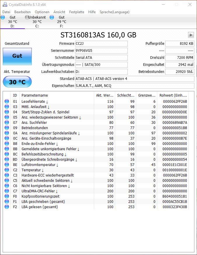

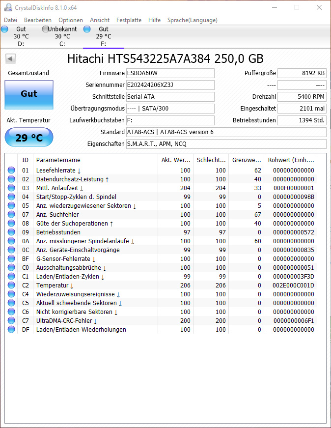

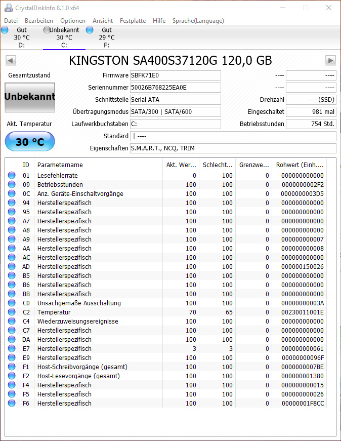

https://www.computerbase.de/downloads/systemtools/festplatten/crystaldiskinfo/
Wie ist der Zustand deiner Platten, mit Details nicht geizen , bitte.
Steht da VORSICHT , Platte entfernen , die verpasst sonst immer dem System einen Tritt
in die W......eile.
Teildefekter DRAM ist auch immer ein Kandidat.
Nimm den Memtest86+ von Passmark. Im UEFI starten.

emeraldmine schrieb:https://www.computerbase.de/downloads/systemtools/festplatten/crystaldiskinfo/

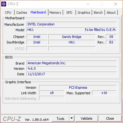

Mainboard Info ist untem im AnhangUlvi schrieb:Was hast du eig. für ein Mainboard?
Naja, eig. steht da nur der chipsatz nicht der Name/Marke des Boards.Aber das BIOS scheint recht aktuell zu sein,EckeNeutrum schrieb:Mainboard Info ist untem im Anhang
so das man wohl ein evtl. zu altes BIOS als Fehlerquelle auschliessen kann.

Bei der Hitachi 250gb , unbedingt mal das SATA-Datenkabel ERNEUERN.
