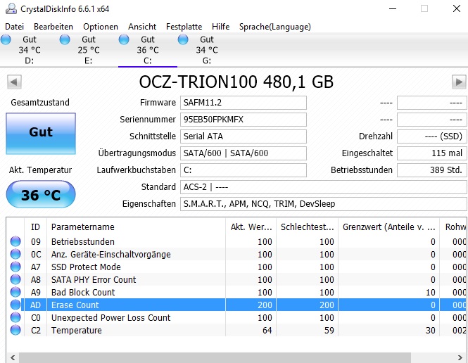

ok sagt mir das jetzt irrgendwas? :D
nen test find ich da nicht
Gibt auch keinen Test. Das Programm gibt nur die Rohwerte der SSD aus. Aber das schaut alles ganz gut aus von daher würde ich die SSD als Fehlerquelle ausschliessen. Wie sehen die Temperaturen unter Last aus von CPU und GPU? Ist das Gehäuse gut belüftet? Welches Netzteil ist es genau?
