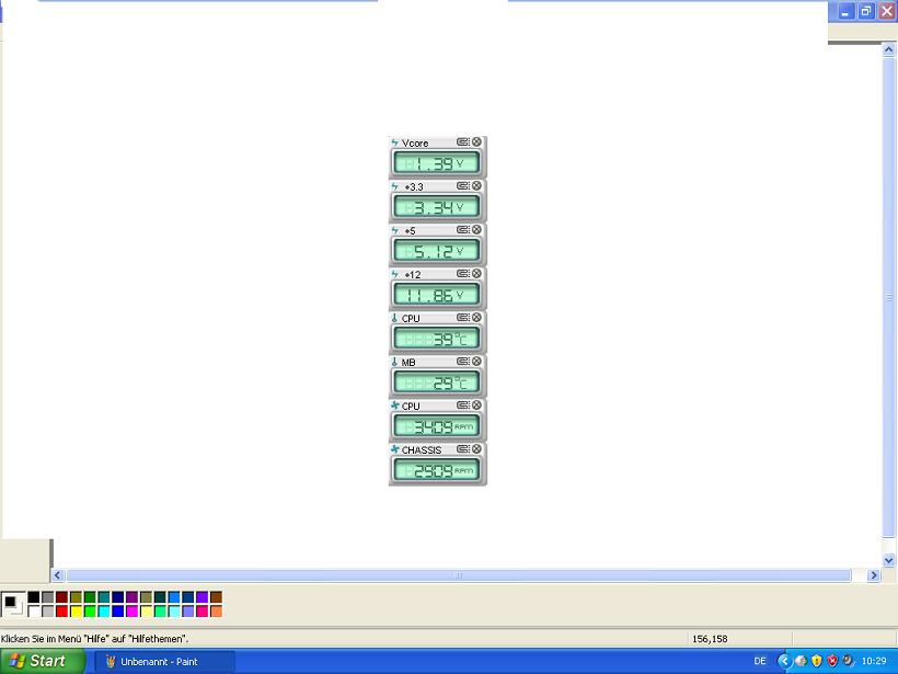

Ich hab mal ein bild gemacht von der temperatu meines rechners :)
