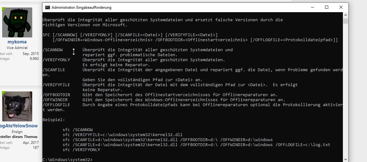

Die Systemdateien überprüfen kann auch nicht schaden, in die Powershell oder Command Prompt sfc /scannow eingeben.

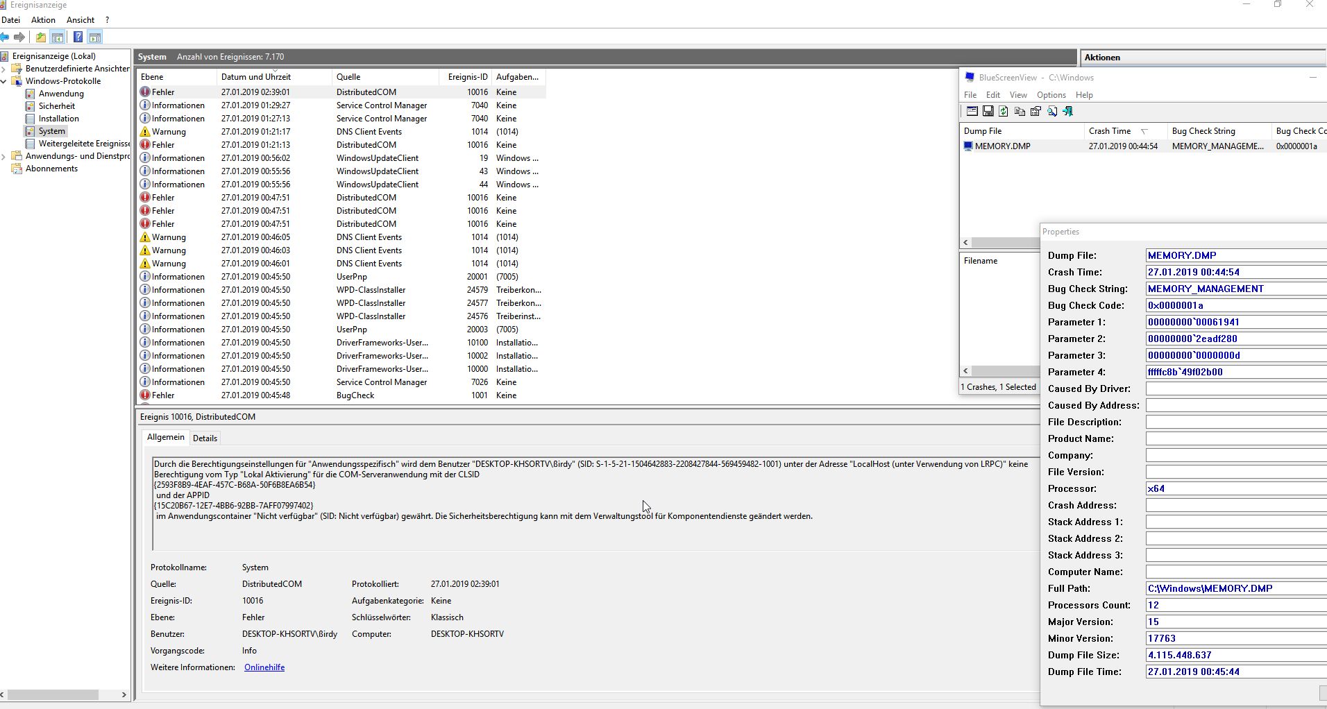

ok, danke schonmal, da stehen folgende sachen.
MEMORY MANAGEMENT Error ist typisch für RAM-Probleme.

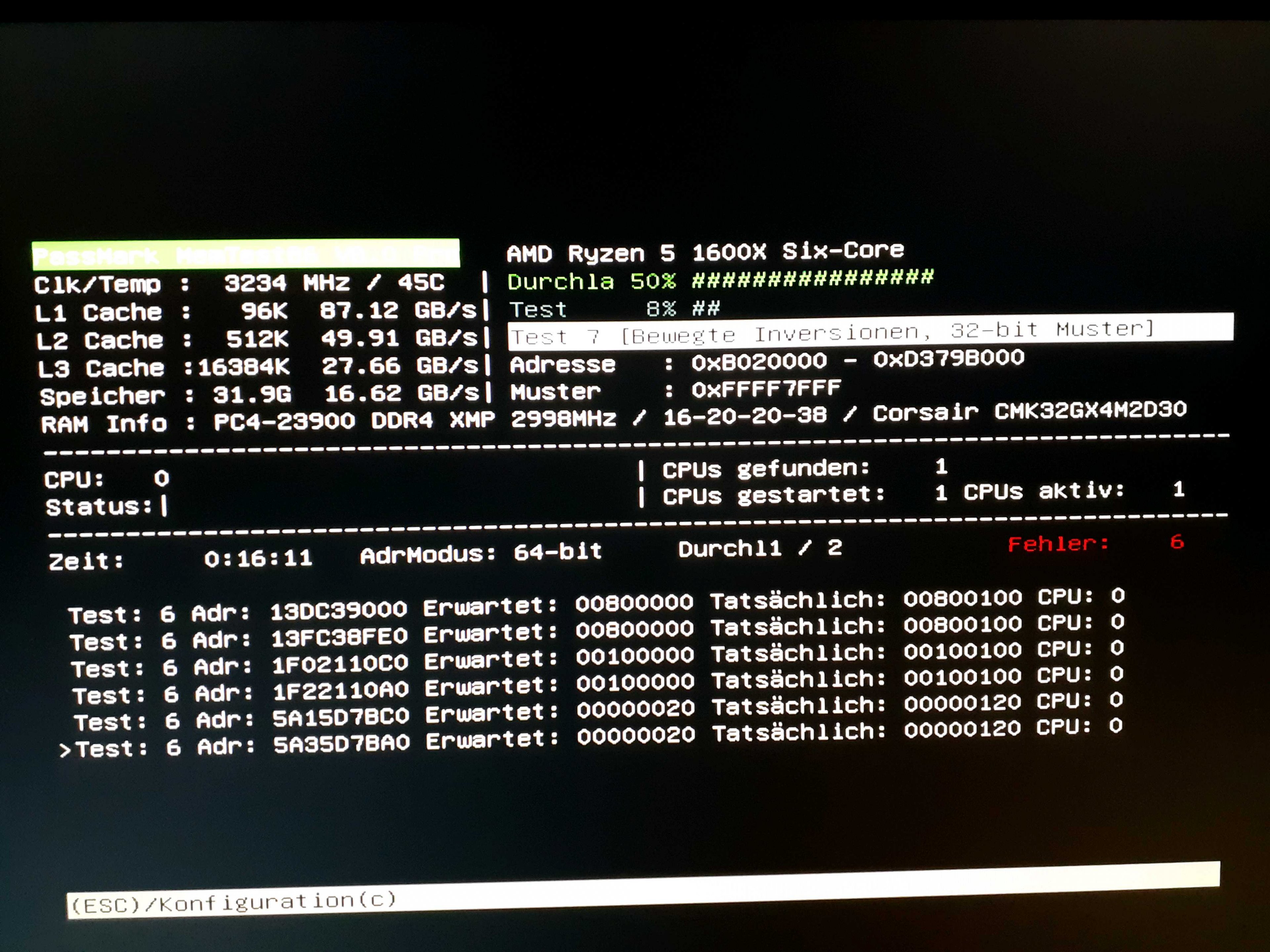

so, vorhin nochmal gestartet, gibt mal wieder "erfreuliche" nachrichten
screenshot anhang.
Speicheradressen in Gigabyte (1.073.741.824 Byte) :
Bei Modul 8GB = Bytes 8.589.934.592
5.331.193.856 (Speicherbank A2)
8.323.666.112 Adresse 7,93 GB (A2)
24.182.094.784 Adresse 23,06 GB
schon merkwürdig, ok mußt die Timings manuell konfigurieren danach nochma den Memtest fahren.
Zuletzt bearbeitet von einem Moderator: (vertippt nochmal :) , war in HEX Stellung, daher der Fehler)
in Gigabyte: ? hab die speicher nach dem test schon rausgebaut. alte wieder rein, bisher wieder stabil..
erstattet ein pc händler das geld zurück nach 3 wochen?
