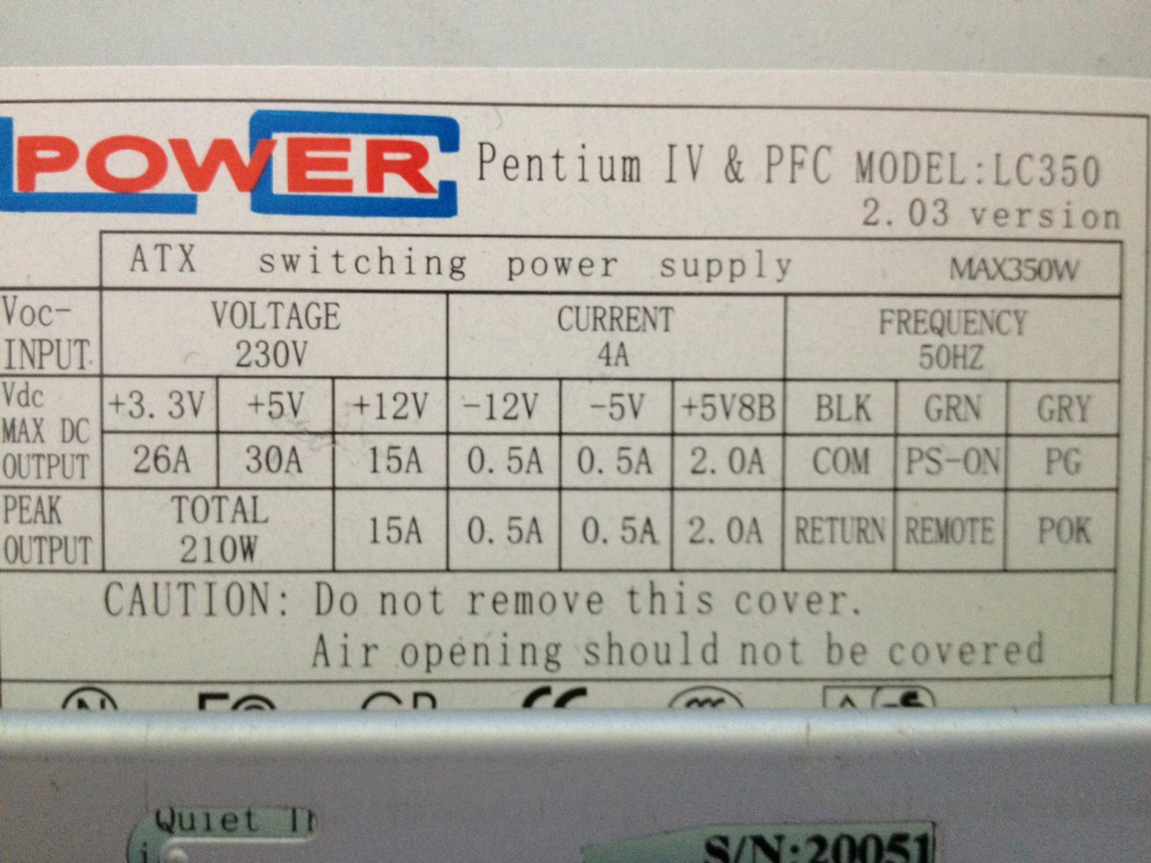

ich bin derzeit dabei meinen PC aufzurüsten und habe ich bereits einige Komponenten gekauft und wollte nun wissen, ob mein altes Netzteil dem ganzen noch standhält.
Folgende Daten kann ich euch liefern:
AMD Phenom II X4 945 4x 3 GHz
Asus M5A78L-M LE Mainboard
2 x 4 GB DDR3 RAM 1333 MHz
ATI RadeonTM HD 3000 Grafikkarte
500 GB Western Digital Festplatte
Bei meinem alten netzteil ist mir aufgefallen, dass dieser einen 20 Pol Stecker und eben die 4 Pol Stecker hat. Mein neues Mainboard hat jedoch 24 Pol. Im Handbuch habe ich gelesen, dass man auch einen 20 Pol verwenden kann, sofern dass Netzteil min 300W besitzt, sowie 15 A an 12 V unterstützt
Zitat aus dem Handbuch: If you attend to use a PSU with 20-pin and 4-pin power plugs, ensure that the 20-pin power plug can provide at least 15 A on +12 V and that the PSU has a minimum power rating of 300 W.
Laut dem Aufdruck auf dem Netzteil, dürfte es möglich sein, dieses zu verwenden, oder sehe ich das falsch?
Ich wollte mich daher bei euch erkundigen, da ich nicht gerade ein Fachmann auf dem Gebiet bin.
Vielen Dank für eure Hilfe!

Auch wenn die Angaben zu der Lastverteilung des Netzteils reichen würden, ist die Qualität des alten
LC-Powers alles andere als brauchbar u.a, dass die angegeben 350W lediglich Peak sind und es mehr
als unwahrscheinlich ist, dass man die 350W im Ansatz erreichen kann.
Laut deinem Handbuch hat es "theoretisch" nicht genug Power. Leute guckt euch doch wenigstens sein hochgeladenes Bild mal an. Es wird ein Minimum von 300W gefordert, der Peak Output deines NT beträgt aber nur 210W auf den beiden wichtigsten Schienen.
Ob du jemals die Spitzenpower für einen Zeitraum benötigst den das NT nicht abdecken kann und es dadurch zu Problemen kommt mußt du ausprobieren oder gleich was größeres holen.

Das Netzteil bringt nur 210 Watt auf der 12V Schiene, reciht also nicht.
Bei den alten LC-Teilen ist auch fraglich, ob dieses konstant 210 Watt packt.
Zu empfehlen wäre zum Beispiel ein 80+ BeQuiet Netzteil mit 400 Watt.

Es sind genaugenommen 210W für 12V und 5V kombiniert. 210W hat man für die 12V also theoretisch nur dann wenn auf der 5V gar kein Strom gezogen wird, was sehr unwahrscheinlich ist. In der Praxis sind auf der 12V deutlich unter 200W übrig.

Die 210W Gesametleistung beziehen sich auf die +5- und +3,3V-Leitung zusammen,
während für die +12V-leitung eine eigene Angabe steht (laut Label 180W)
Ups, mit den 3.3V haste Wahr, mein Fehler :(
Die 180W sind wohl eher ne optimistische Schätzung des Herstellers für nen Peak. Wenn ich die 180W mit dem Max 210W von 3.3V+5V addiere, dann liege ich deutlich über der Totale von 350W :eek:
