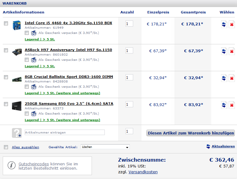

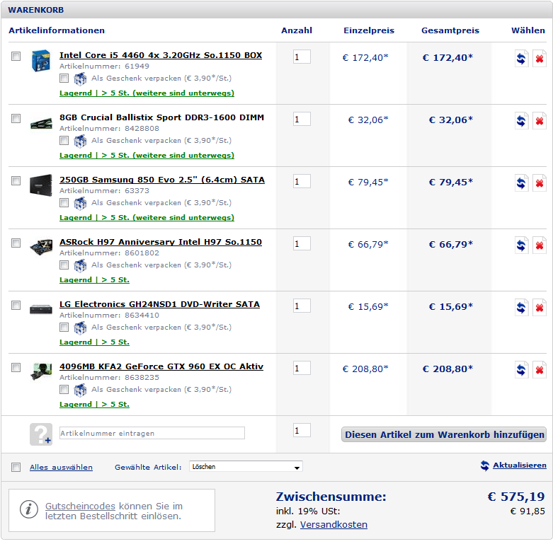

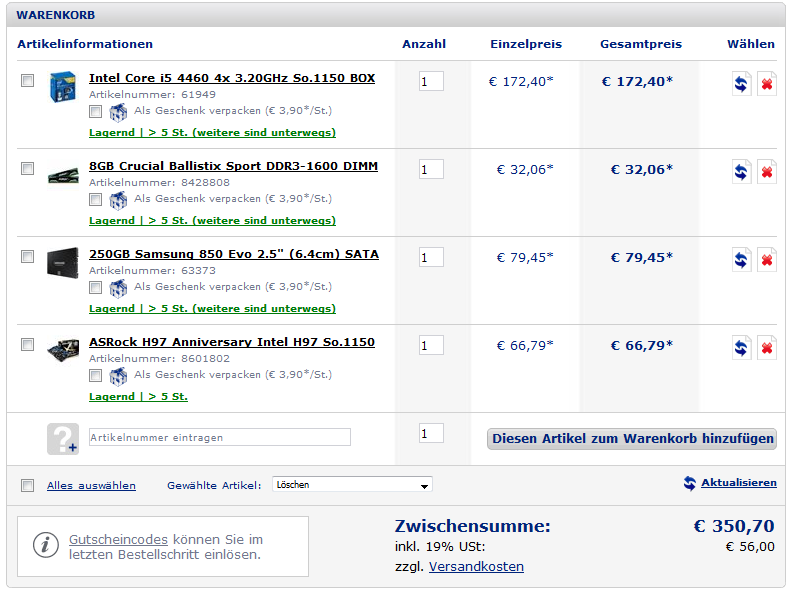

Die werd ich nehmen:
Dann sind noch ca 200 eur für die 960gtx da, das bekommen wir noch reingequetscht.
Denke für das Geld hat er dann schon einen sehr schönen Sprung gemacht.
Für die Interessierten, das hier wurde bestellt:
Danke für eure Hilfe :)
