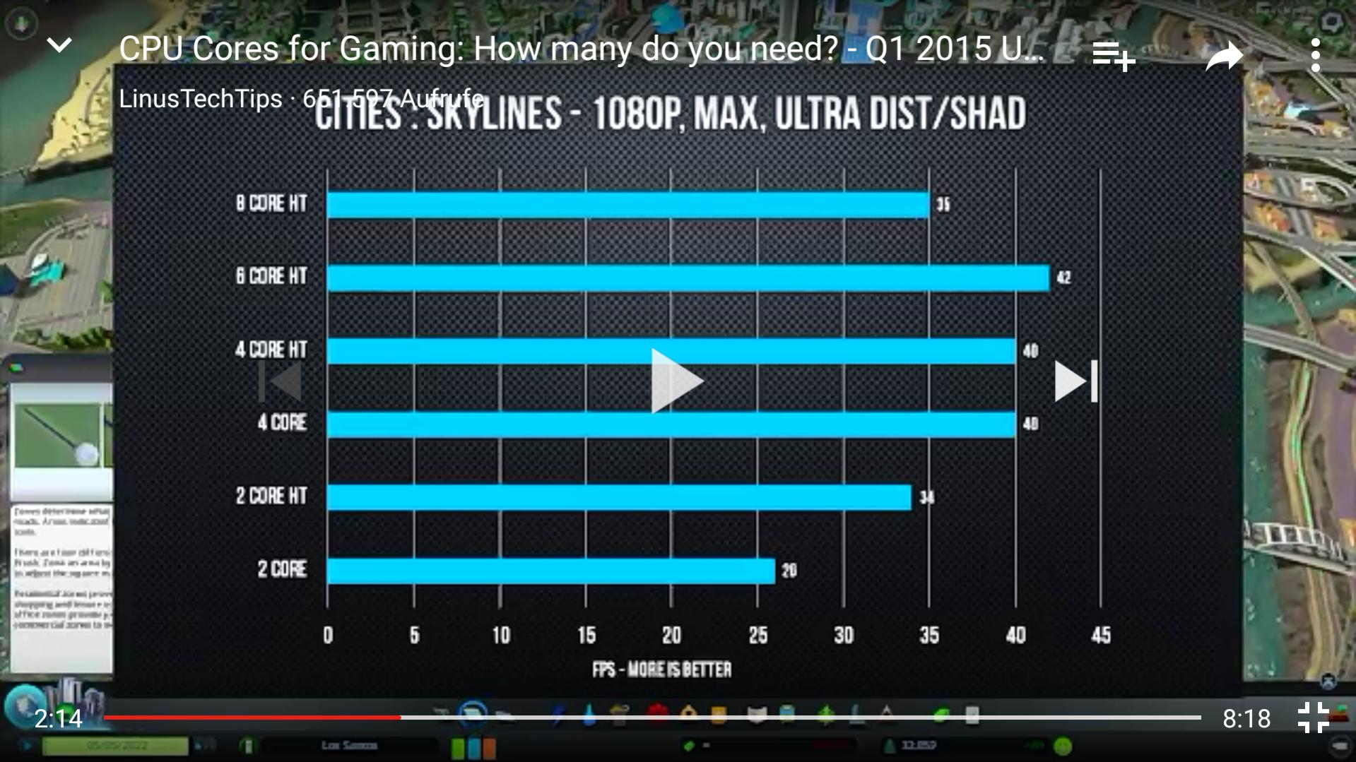

Habe hier noch einen weiteren CPU Vergleich gefunden (bei ca. Minute 2):
https://youtu.be/PVl8Eupbr_E
Demnach würde ja HT keinen Vorteil bieten.
Komisch ist das es keinen unterschied zwischen vier Kernen mit und ohne HT gibt. Aber es hängt auch von der Größe der Stadt ab. Je größer die Stadt, umso mehr muss im Hintergrund von Prozessor berechnet werden. Baust du den PC selbst um?
