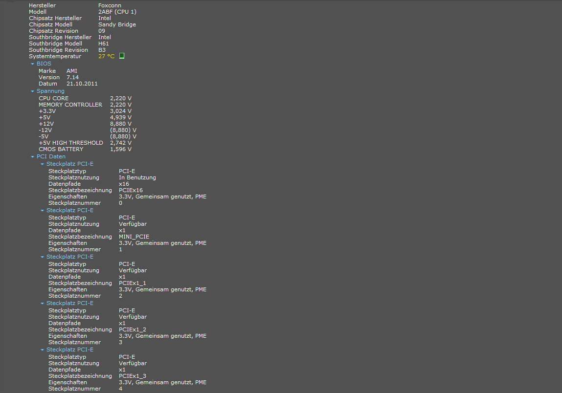

Welches Mainboard? Das Mainboard ist schon recht wichtig zu kennen.
Lade dir Speccy runter und installiere es.
Da stehen alle Daten drin über deinen Rechner.
Poste diese hier und wir helfen dir weiter.

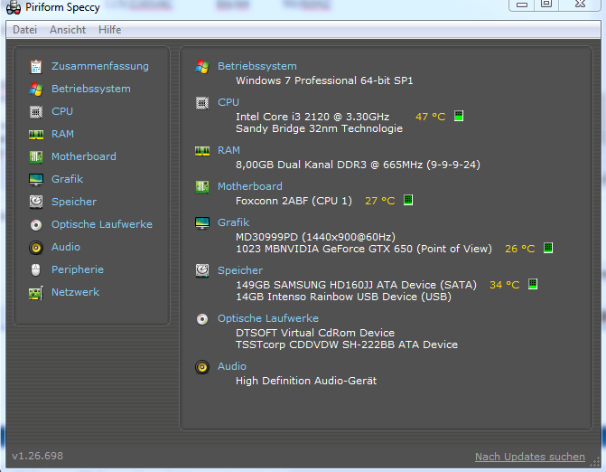

Speccy Daten:
Billigware bei Ram hin oder her, solange du keine Bluescreens hast bzw Fehler bei Memtest bekommst würde ich nicht ans austauschen denken, Geschwindigkeitsunterschiede bei neuem sind auch zu vernachlässigen (~5% maximal).

Aber mein Ram hat doch auch nur 665mhz bremmst das nicht einiges aus?
Wenn da steht das dein RAM 665 Mhz hat, hat er eig 1333Mhz. Ist also ganz normaler Standard-RAM. Das ist bei mir auch so. DDR steht für Double Data Rate. Also muss du das was da steht immer verdoppeln.

Ok das wusste ich nicht, danke.

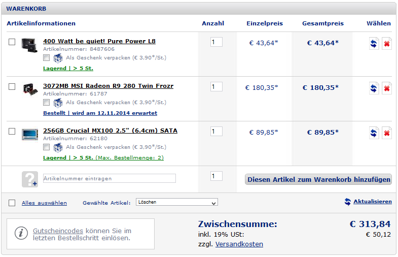

Wie wäre es denn dann mit einer 256GB SSD?

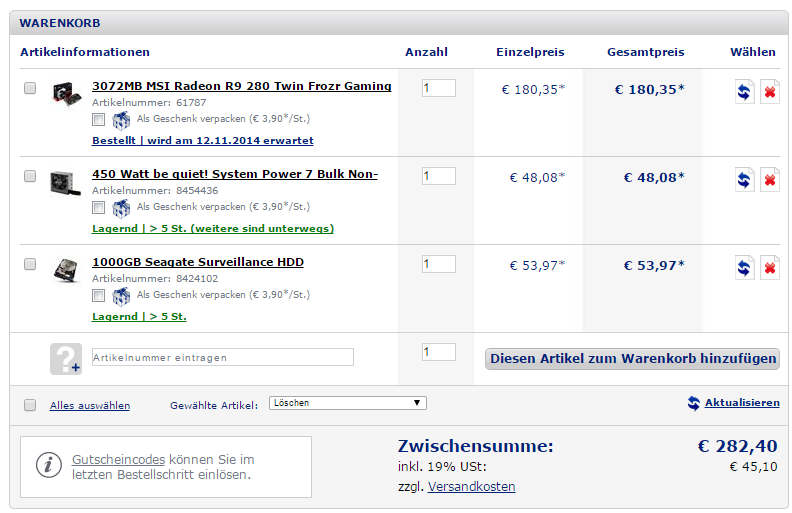

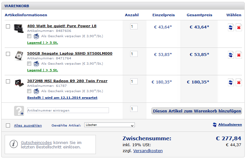

Das wäre meine jetzige Auswahl ist sie gut?
