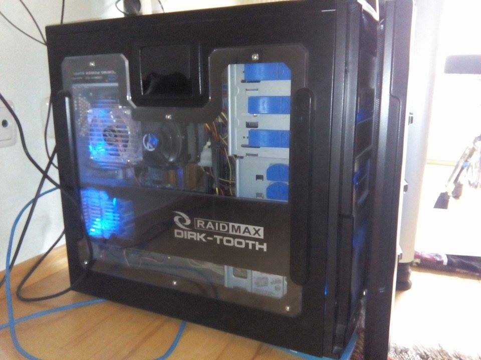

Wenn das dein aktuelles Gehäuse ist, brauchst du kein neues. Auch sollten da normal große Mainboards rein passen.
Könntest du noch ein Foto von weiter oben Links durch das Fester machen, sodass man den Aufkleber auf dem Netzteil möglichst gut erkennen kann?
Das Netzteil ist deutlich neuer als die CPU. 500 Watt für 30€ sind aber qualitativ sicher nichts anständiges. Wie lange läuft es denn schon? Ich würde hier zum Wechseln tendieren.

Nach ein wenig Nachforschung würde ich das Netzteil definitiv tauschen. Es ist nur für 500 Watt Peak-Load, nicht für kontinuierliche Leistung ausgelegt und hat nur auf den zwei 12V-Schienen nur je 15 Ampere. Es hat auch gar keine 80+-Zertifizierung.
Gekauft wurde es mit all den anderen Komponenten August 2007 WHAT THE FUCK OMG! (bin mir aber nicht sicher ob das das aktuelle ist, denke aber schon^^)

Ich schätze mal mit Lüfter meinst du das Cooler-Master-Ding? Das ist ein Netzteil. :D Auf dem Bild sieht man halt genau auf den Lüfter. Der ist hier natürlich nicht die Hauptattraktion. Wenn ich dir einen Lüfter für über 50€ empfehlen würde, könntest du mich für verrückt erklären. :D
