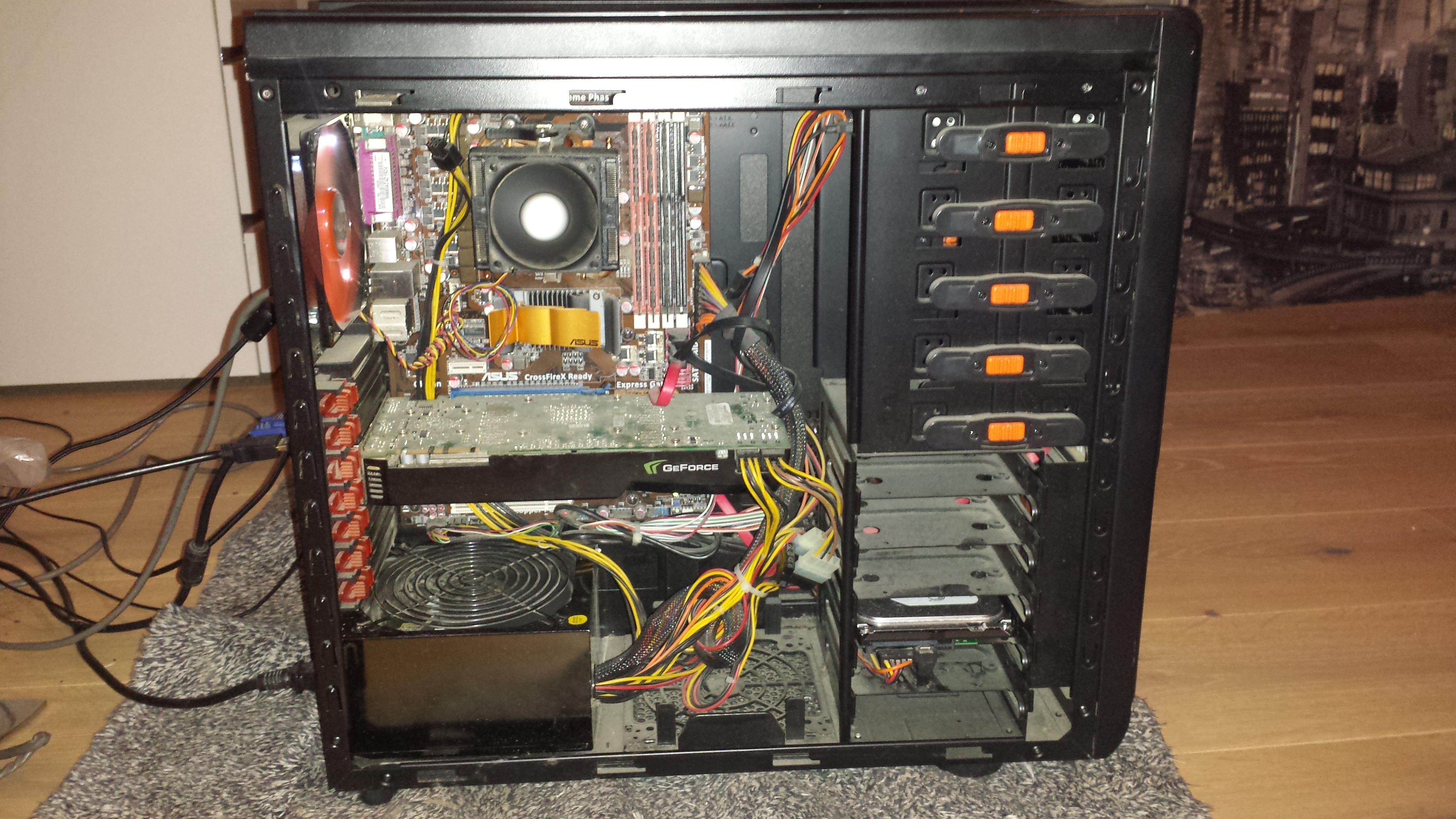

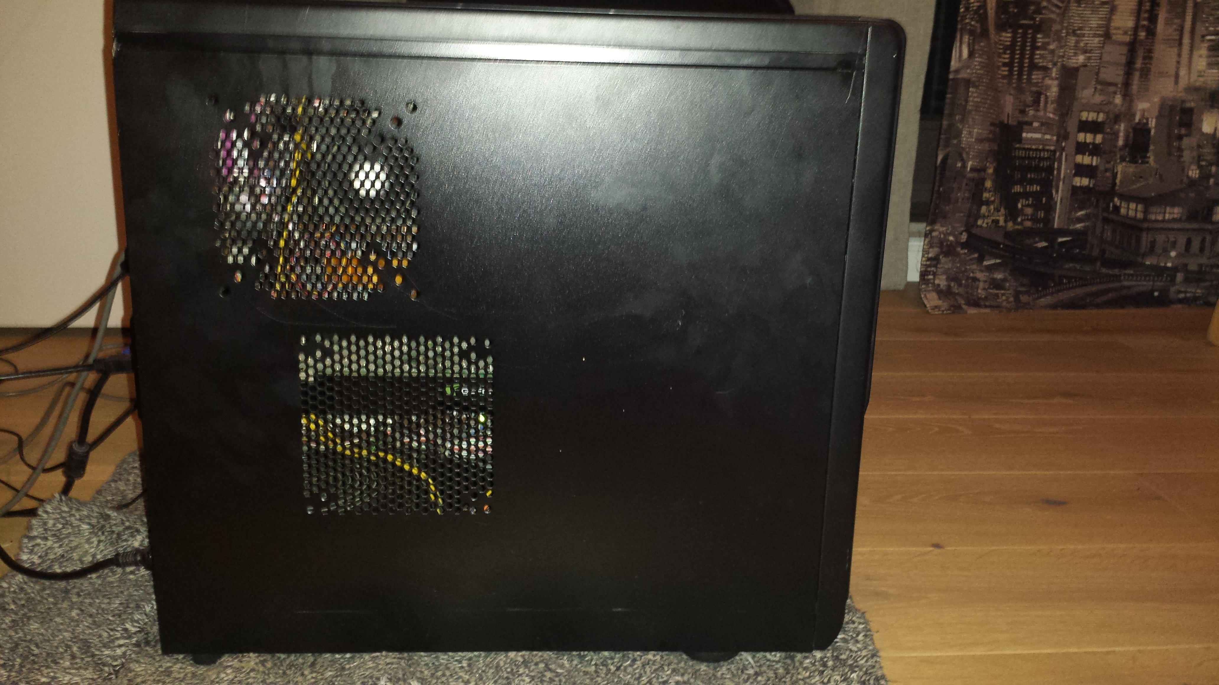

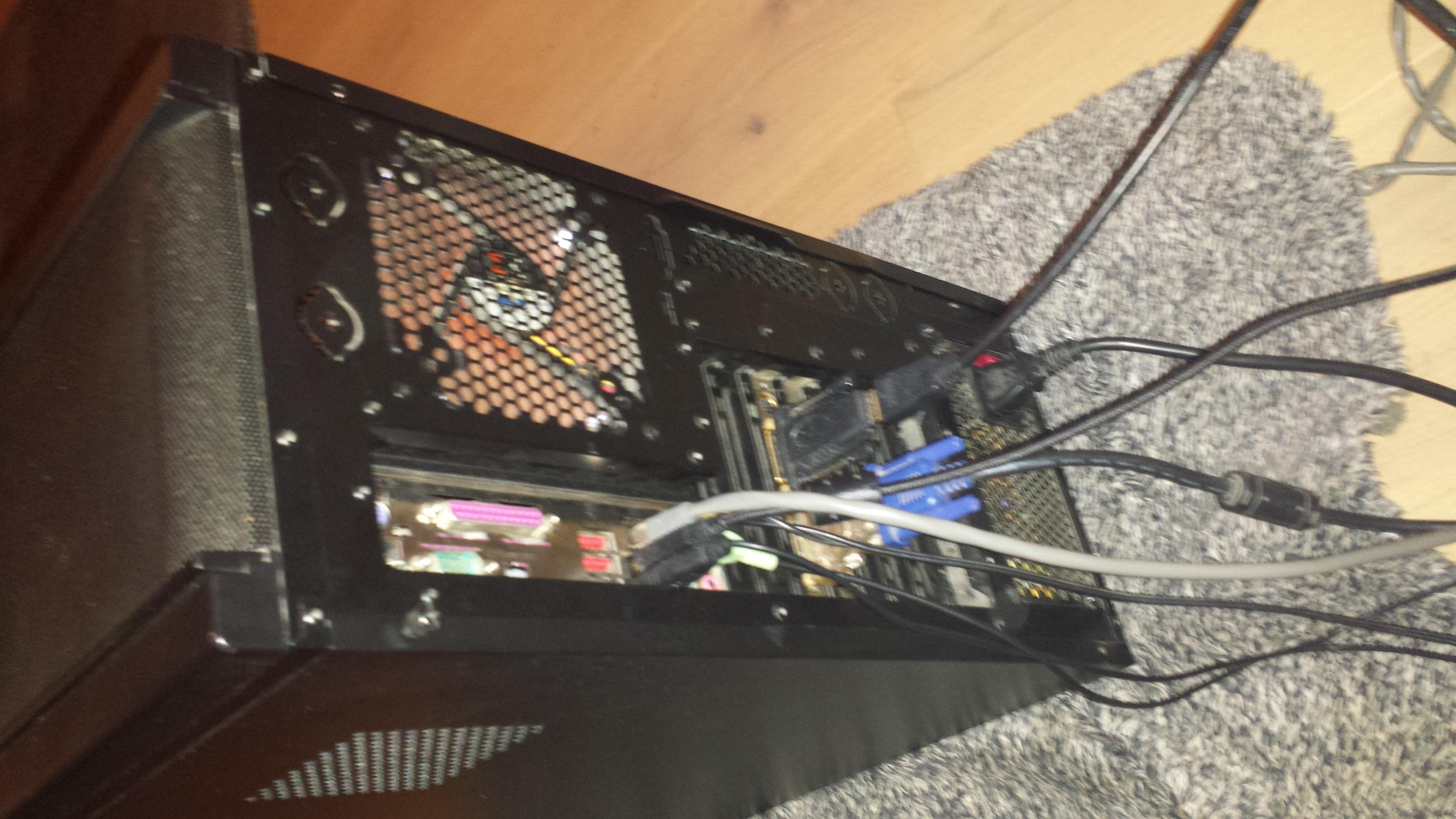

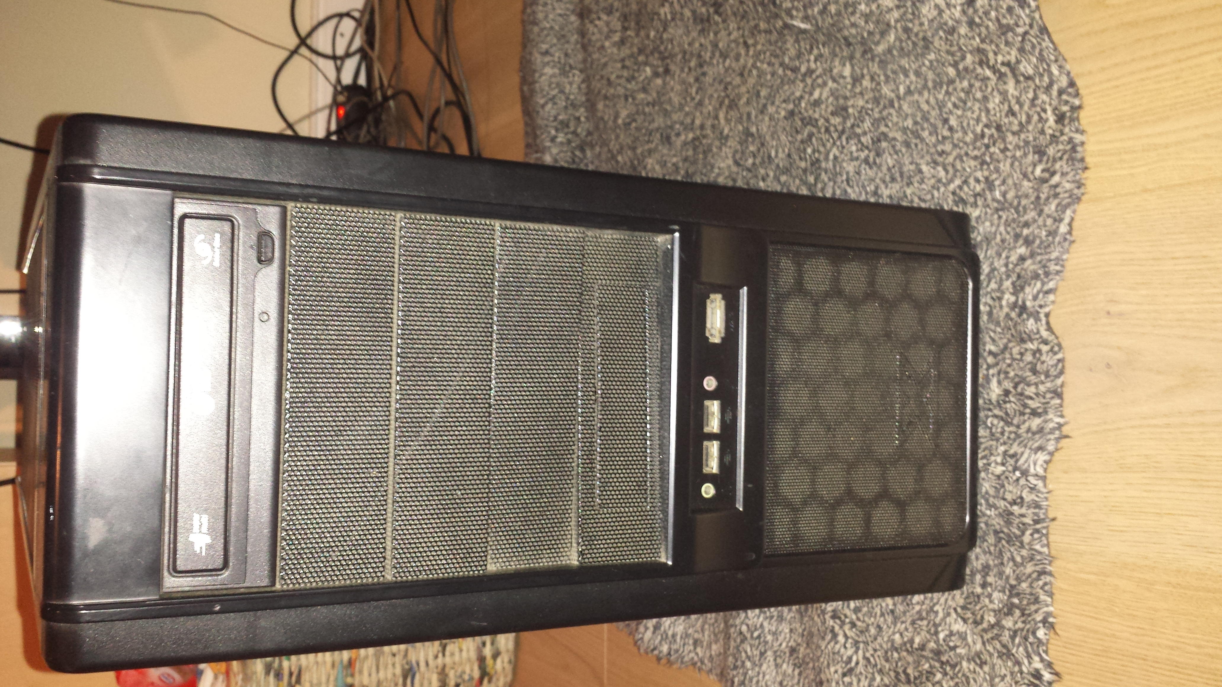

Wo finde ich denn heraus welches Gehäuse das ist? :(
Offen: 20151121_210605.jpg
Vorne: 20151121_210843.jpg
Seite: 20151121_210926.jpg
Hinten: 20151121_211008.jpg
Mhhh, irgendwoher kenn ich den Kollegen. Sind das Originallüfter? Wenn ja, was für eine Firma steht drauf? (Also Caselüfter)
Tipps vorraus bei neubau: Kabel nach hinten Verlegen (wenn möglich), und NT Lüfter (falls NT unten und das Case Löcher dafür hat) NT mit Lüfter nach unten :)
Wieviele Lüfter hat dein Case?
Jo das ist ein Originallüfter von Xigmatek (Brushless DC Fan) und es ist nur der eine...
Wie sieht es denn mit dem Gehäuse aus bräuchte ich da vielleicht auch ein neues? Würde es sich denn überhaupt lohnen?
Wenn ich die Grafikkarte und das Netzteil austauschen würde, reicht das dann nicht fürs erste?
Welche Grafikkarte und was für ein Netzteil sollte ich mir dann zulegen?
könntest ausmessen wie viel Platz für die Graka vorhanden ist?
Du könntest den 955er sicher auch noch weiternutzen, dann würde ich ihn aber übertakten. Dazu dann eben neue Graka, Netzteil und SSD sowie einen besseren Kühler für die CPU.
Eventuell die 2x2 GB RAM Riegel rausschmeißen und noch einen 8 GB Riegel kaufen, so wie schon vorgeschlagen wurde.
Längs wären da bis zu 29cm Platz
