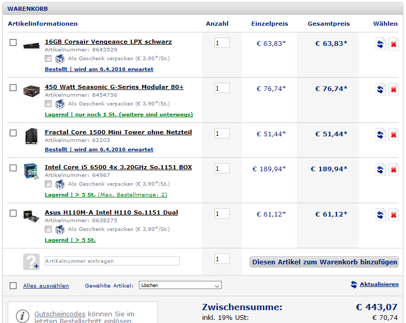

Weshalb sollte man diese Keule kaufen? Die betreffenden Einzelteile kosten bei einem günstigen Händler zusammen kaum mehr, inkl. besserem Netzteil und Gehäuse. Bei dem Konfigurator weiss man auch nicht genau, was man da bekommt...
Ein Beispiel:
(nur mit 16GB, aber dem FSP 250W, was bei CSL insgesamt mit 428 Euro zu Buche schlägt). Und bauen kannst Du ja?

Weisst Du, welches Modell sich hinter be quiet 86% Effizienz 500W verbirgt? Ich nicht.
Wähle das mal aus, nimm die 16GB Ram und schau nochmal, ob der CSL-PC günstiger ist. ;) Der Sinn ergibt sich daraus, dass das Teil bei CSL kein Schnäppchen ist, und man mit besseren Komponenten genauso viel oder sogar nur weniger zahlt, wenn man den Kram einzeln woanders kauft.
