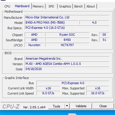

Waldheinz
Rear Admiral
- Juni 2009
- 5.932
Naja, da werden die 8GB VRAM volllaufen und die Karte fängt an auszulagern auf den normalen RAM, das dauert halt alles ein bisschen.
Wie ist das mit ResizableBar bzw. SAM, ist das eingeschalten im BIOS und aktiv? das bringt auch nochmal ein kleinen Leistungsschub. Insofern das BIOS es überhaupt einstellen lässt.
@Waldheinz
Die Funktion habe ich nicht gefunden also kann ich die wohl nicht einstellen
Waldheinz
Rear Admiral
- Juni 2009
- 5.932
Also, Resizable Bar gibt es, aber wenn ich das richtig verstanden habe erst später hinzugekommen. Du solltest unbedingt dein BIOS aktualisieren, deins ist noch aus 2020, das letzte ist vom 4.7.2023, das sind ganze 12 Versionen später. Ich denke dann ist auch Resizable Bar bzw. SAM (Smart Access Memory) möglich.
Ich hoffe, ich habe hier auch das richtige Board rausgesucht, lieber selber nochmal nachschauen.
https://de.msi.com/Motherboard/B450-A-PRO-MAX/support
Nachtrag:
The "Re-Size BAR Support" option located under "Advanced/PCIe/PCI Subsystem Settings"
Nachtrag:
@Waldheinz
Ich konnte das doch jetzt schon machen.
Ich dachte ein Bios update wäre komplizierter haha
