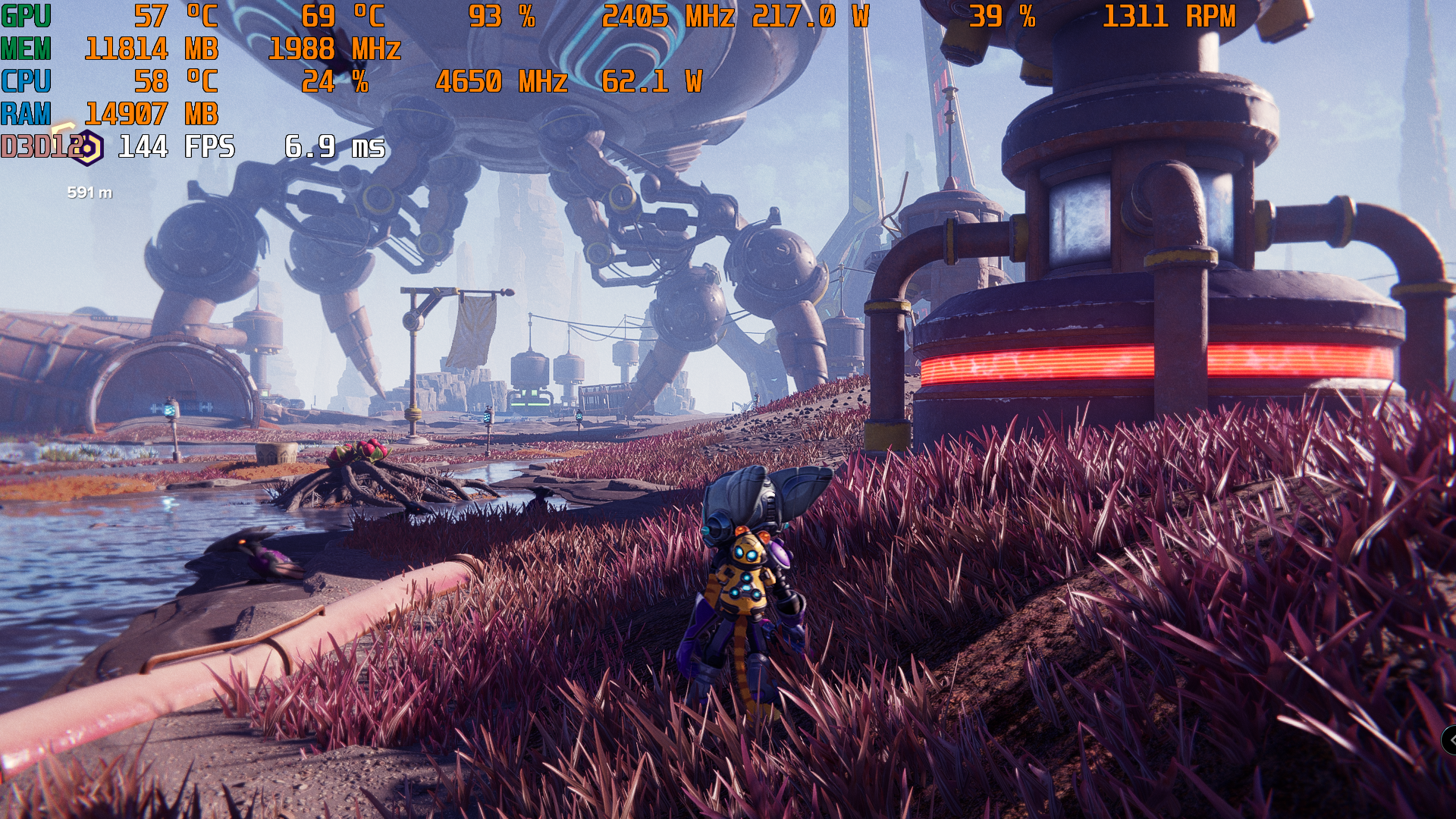

Hier mal bei mir, FHD, alles hoch, ohne FSR, gedeckelt auf 144fps
Der Speicherverbrauch liegt bei 12 GB recht hoch und die 6900XT ist über 90% ausgelastet.
Da kommt der mit seiner 5700xt@8gb nicht mehr weit.. Nicht in WQHD

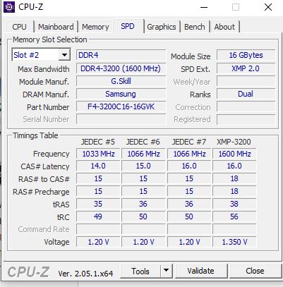

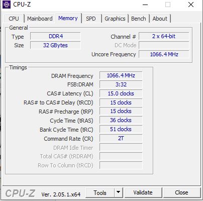

Vielleicht kann ich noch herausfinden, welchen Arbeispeicher ich drin verbaut habe.
CPU-Z runterladen, screenshots von "Memory" und "SPD" machen, die hier posten.

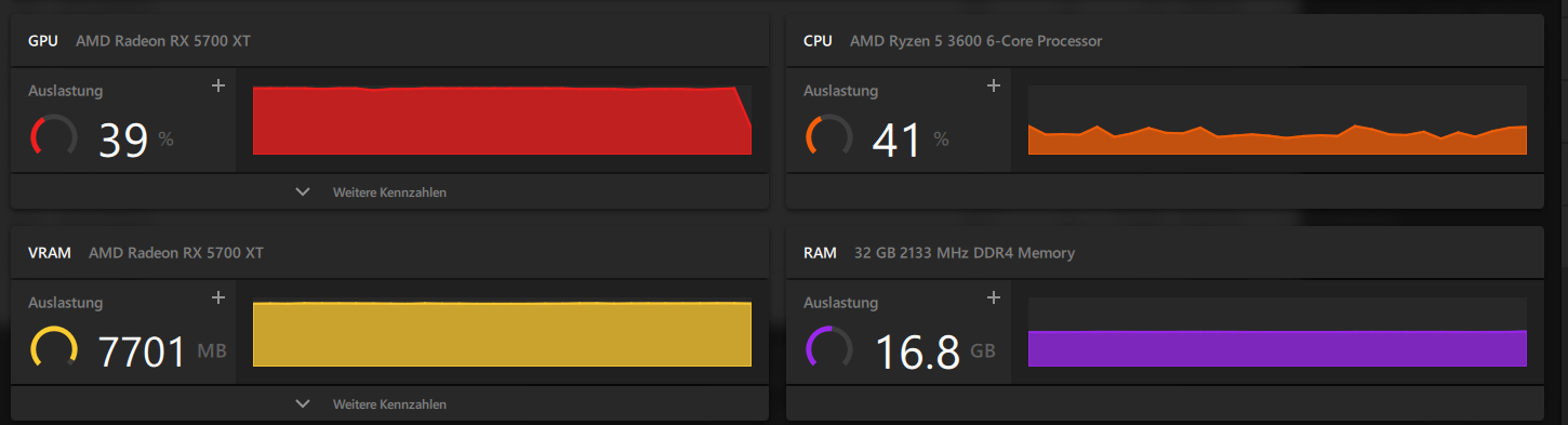

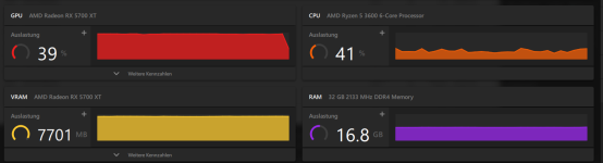

Hier sieht ihr mal die Auslastung bei Ratchet
Da sind sie

@Drake578:
dualchannel ist gut, aber hat es nen bestimmten grund dass dein 3200er-RAM nur mit 2133 läuft oder hast du nur vergessen das XMP (hier "A-XMP") zu laden?
Reaktionen: AB´solut SiD und cyberpirate
Drake578 schrieb:
Dein Ram läuft zu langsam, nur auf 2133MHz
Bitte XMP im Bios aktivieren, für die volle Geschwindigkeit.
