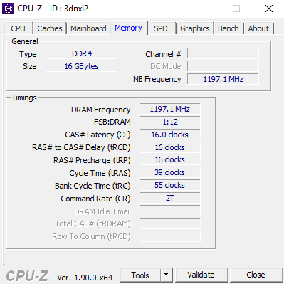

Scrush schrieb:
ram speed hat der te ja auch gekonnt verschwiegen :D
