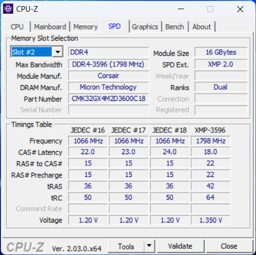

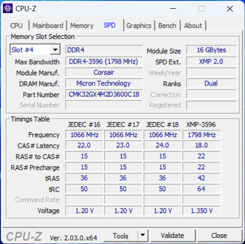

Also es scheint tatsächlich so, dass der RAM nicht korrekt läuft. Anbei ein paar Bilder.
Ist dann der RAM defekt? Hab den ja erst gekauft, umtauschen würde noch gehen. Oder liegts am Mainboard, dass das den RAM nicht verträgt?
Woran machst du das aktuell genau fest? Weil auf den Bildern sieht alles normal aus. 1800 Mhz entspricht DDR4 3600. Wenn er mit diesen Einstellungen soweit fehlerfrei läuft, dann scheint es doch nicht das Problem zu sein.
