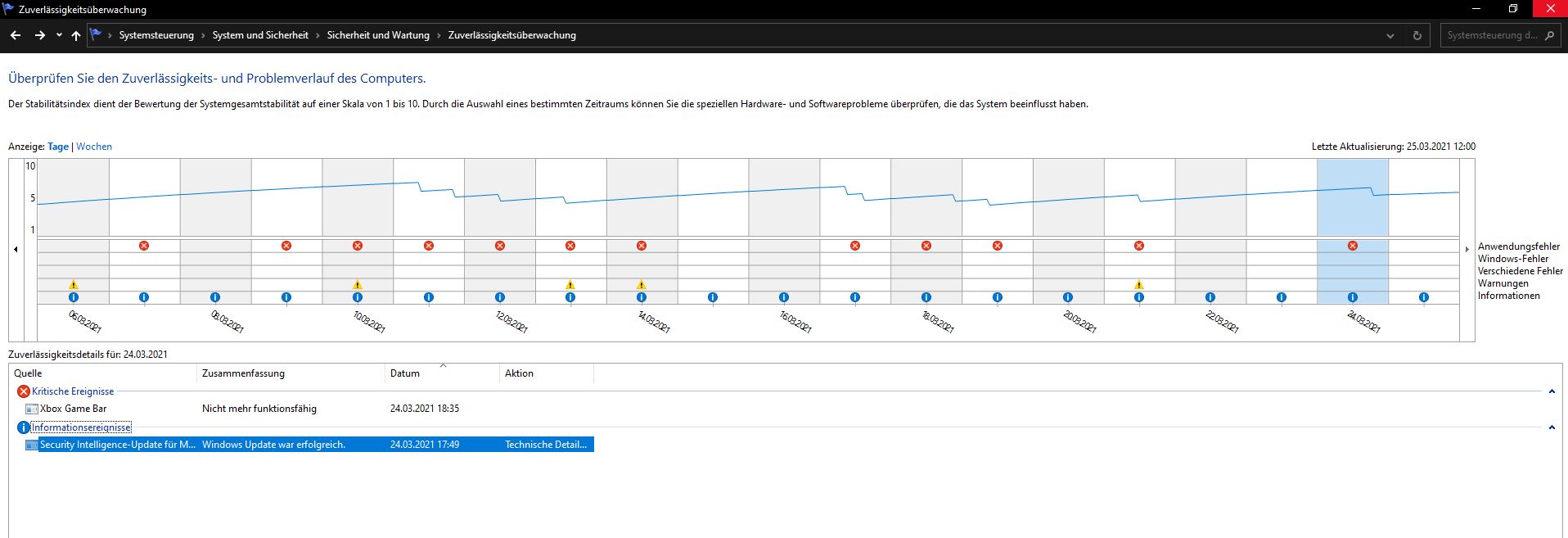

Schau einfach mal in den Zuverlässigkeitsverlauf, denn dort wirst Du unter "Kritische Ereignisse" Details zu den Explorer Abstürzen finden. Solche Boothemmungen können durchaus auch durch defekte Datenträger ausgelöst werden, die nicht der Systemdatenträger sind. Von daher, CrystalDiskInfo nutzen um die SMART Werte aller Datenträger auszulesen.

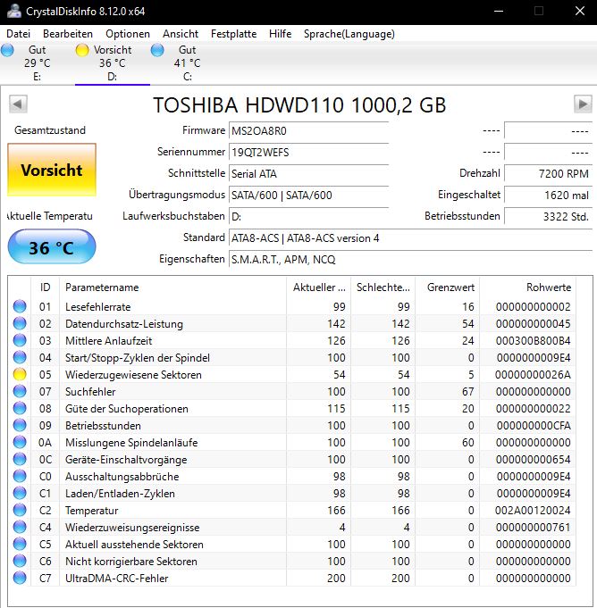

Hab das mit ChyrsatlDiskInfo mal gemacht. Ich besitze 3 festplatten. 1x m.2 ssd mit windows: Gesamtzustand GUT 98%! Dann eine 1tb sata ssd: Gesamtzustand GUT 98% und dann eine 1tb hdd: Gesamtzustand VORSICHT. Vielleicht kannst du damit ja irgendetwas anfangen

Bei der HDD solltest du aber schonmal nach Ersatz Ausschau halten und vor allem die Daten darauf sichern, die wieder zugewiesenen Sektoren sind ein Hinweis das es mit ihr bergab geht.

So oder so scheint die HDD einen ab zu haben und dürfte auf kurz oder lang noch mehr Probleme verursachen oder sogar komplett ausfallen.
Sollten dort noch ungesicherte wichtige Daten liegen diese unbedingt so schnell wie möglich auf einen anderen Datenträger wegsichern!

Das Problem war tatsächlich die HDD,
Hab sie getrennt und der PC ging normal an. PROBLEM: Auf der HDD sind viele Bilder und Videos die ich bräuchte. PROBLEM 2 wenn ich die hdd anschließe und länger wie 20 sek im explorer auf die hdd zugreife stürzt dieser ab. Ein speichermedium um die daten zu sichern hätte ich. Aber wie gesagt ich kann sie ja nicht sichern. Gibt es hier eine möglichkeit? Und gibt es eine möglichkeit die HDD zu reparieren
