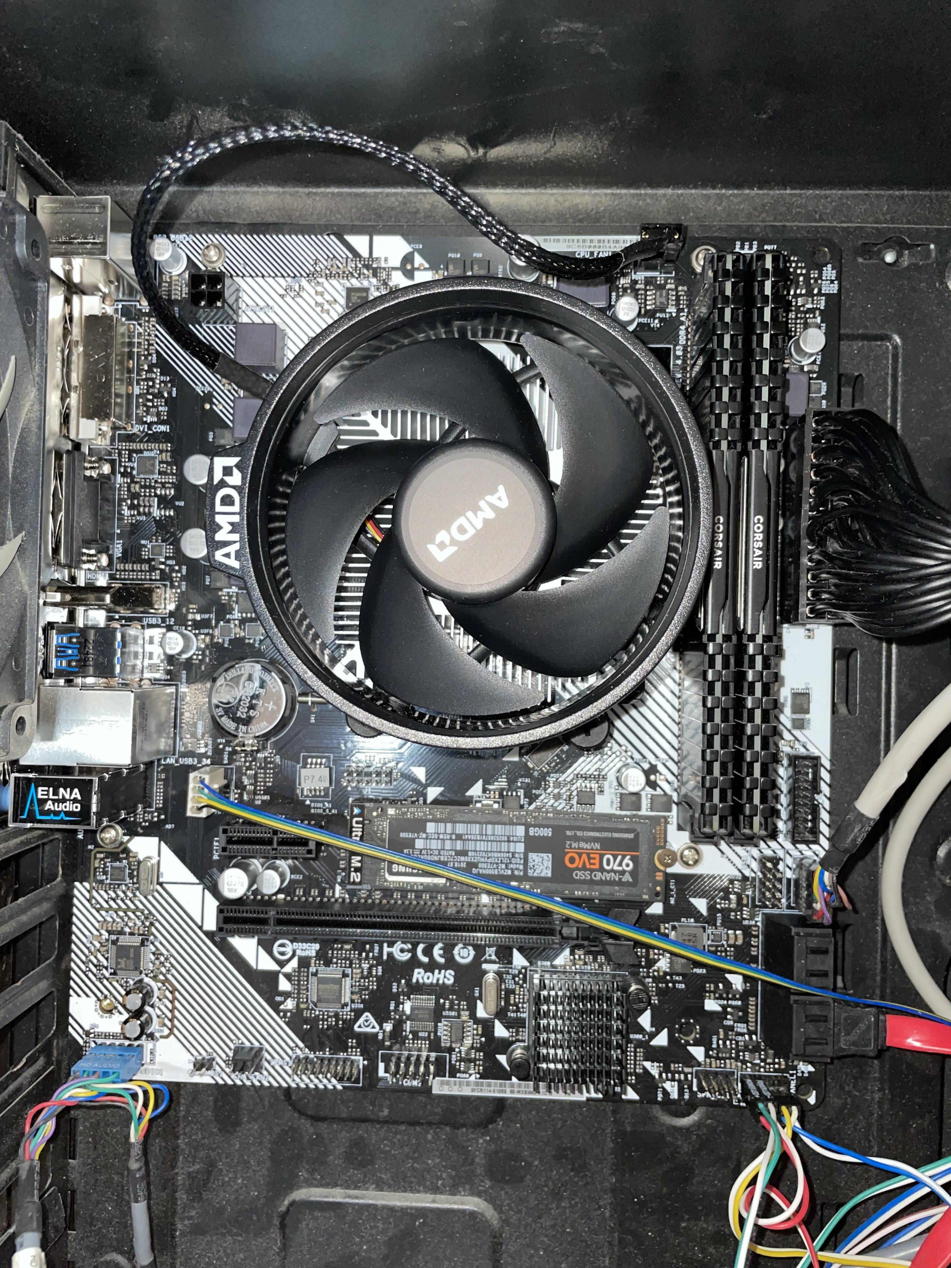

PC startet, alle Lüfter laufen allerdings bekomme ich kein Bild (egal ob onboard oder Grafikkarte). Ich kann auch nicht den Pc über den start Knopf runterfahren und muss hinten den Switch benutzen.
System Panel Header gecheckt und mit dem Handbuch verglichen. Beide Ram Slots benutzt und auch schon nur eine gesteckt. Weis nicht ob es am Bios liegt. Monitore sind angeschlossen und bekommen auch Strom. Jeweils mit hdmi und DVI versucht.

Oben links den 4-Pin ATX Stecker für die CPU vergessen!? CPU wird auch erst ab BIOS P4.40 unterstützt.
Reaktionen: Telechinese
Ach wow Dankeschön. Dafür müsste ein normaler 4pin reichen oder? Habe einen 4pin mit CPU gekennzeichneten Anschluss
Vom Netzteil kommt ein entsprechendes Kabel. Wenn da CPU drauf steht, dann ab damit in den Anschluss.
Vielen Dank, bekomme jetzt auch ein Bild.

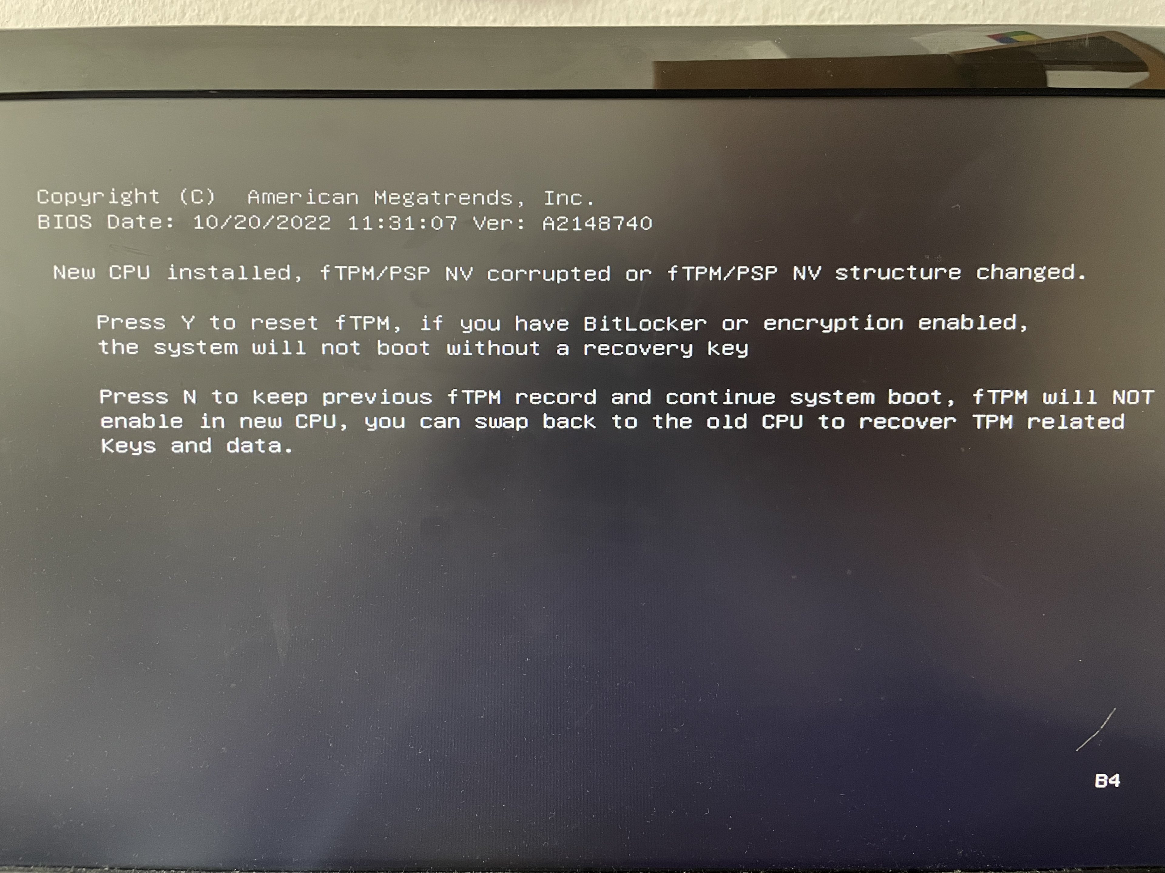

Allerdings bekomme ich eine Meldung das fTPM/PSP NV corrupted ist.

vollkommen normal....einfach mit "z" bestätigen 8englische Tastatur z = Y).
Ist das ein komplett neues System?
Y drücken und fertig. Diese Meldung ist so weit erstmal normal beim allerersten Start.
Einfach Yes drücken, aber vorsicht: Hast du eine Deutsche Tastatur dann statt Y must du die Taste Z drücken.
Der Vollständigkeit halber: Unten links am Board fehlt eine Schraube.
