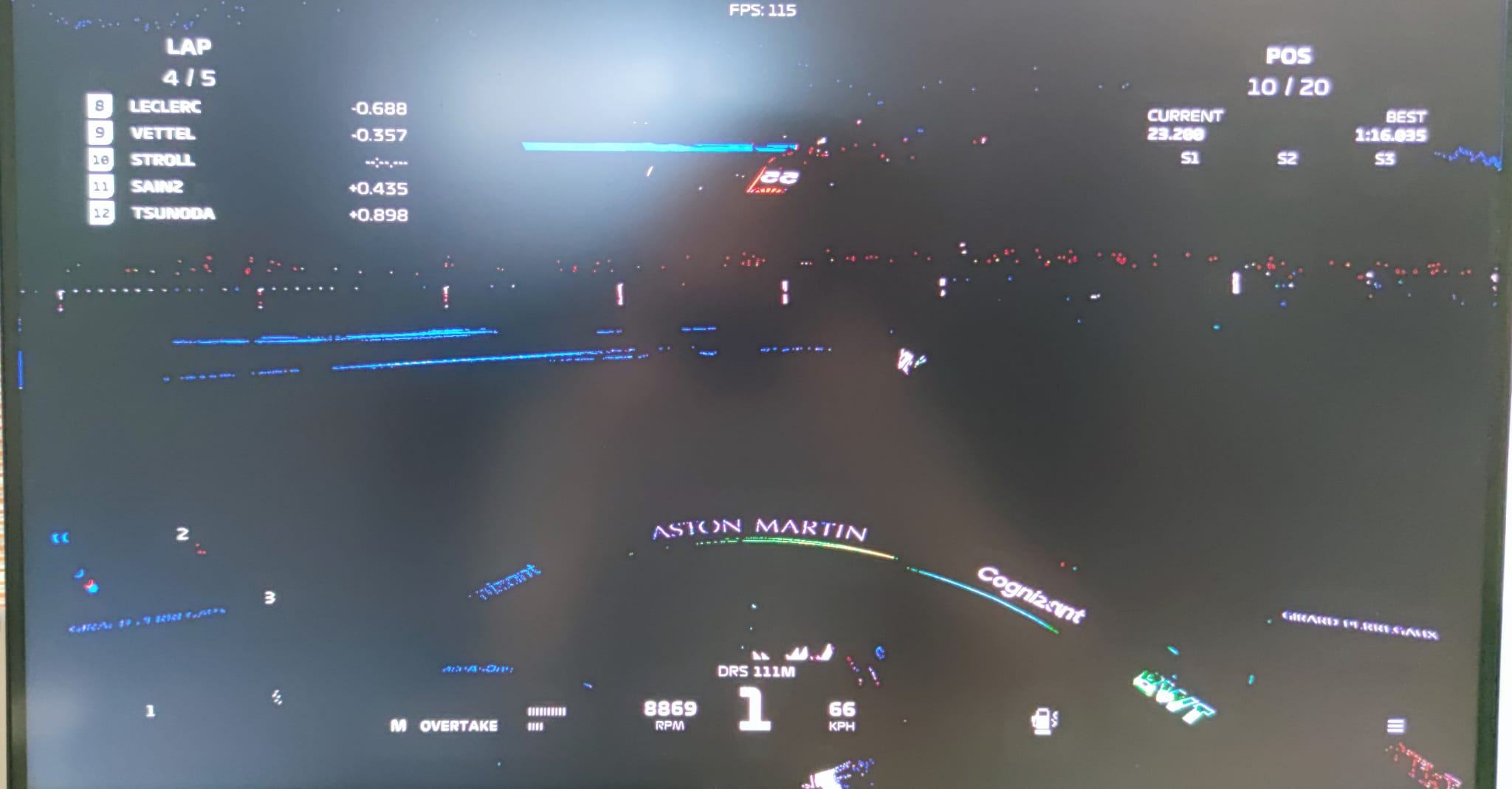

Und zwar normaler weise lande ich direkt im blue sceen. Die letzten male war es aber entweder so, dass mein Game gecrashed ist, ich meine Kollegen hören konnte, sie aber mich nicht und paar sekunden später bin ich dann im blue sceen gelandet. Auch wieder anders, waren es die letzten zwei male. Dabei hatte ich direkt auf allen monitoren ein komisch schwer erkennbares bild von meiner letzten scene, wobei aber der kontrast ziemlich hoch war. Im anhang ist ein bild, welches zwar nicht von mir ist, aber so ähnlich ausschaut.

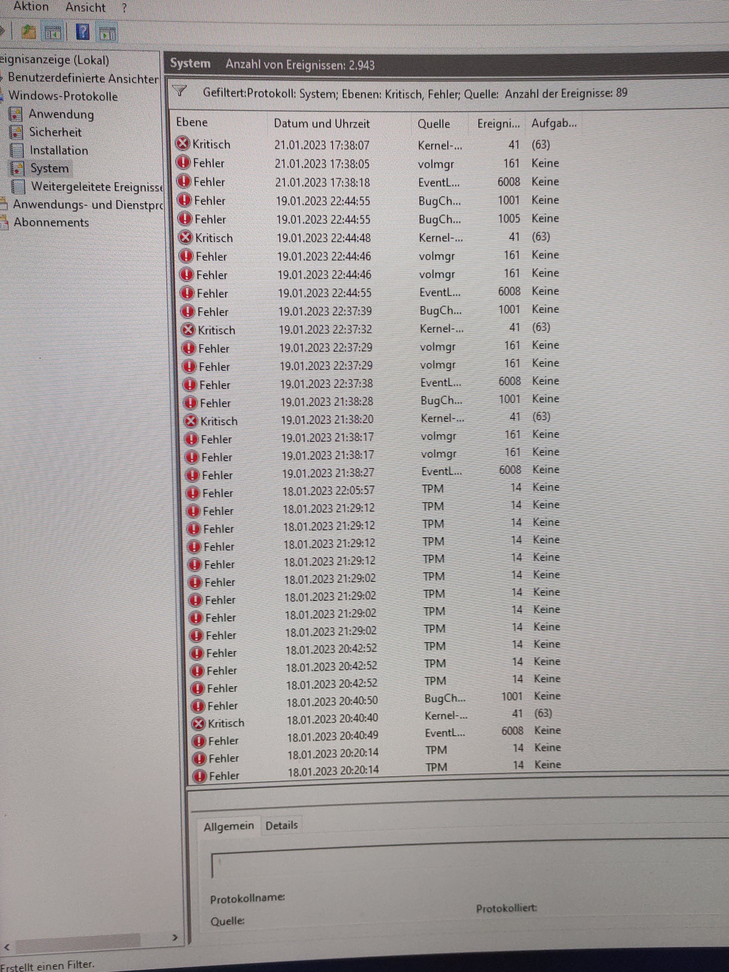

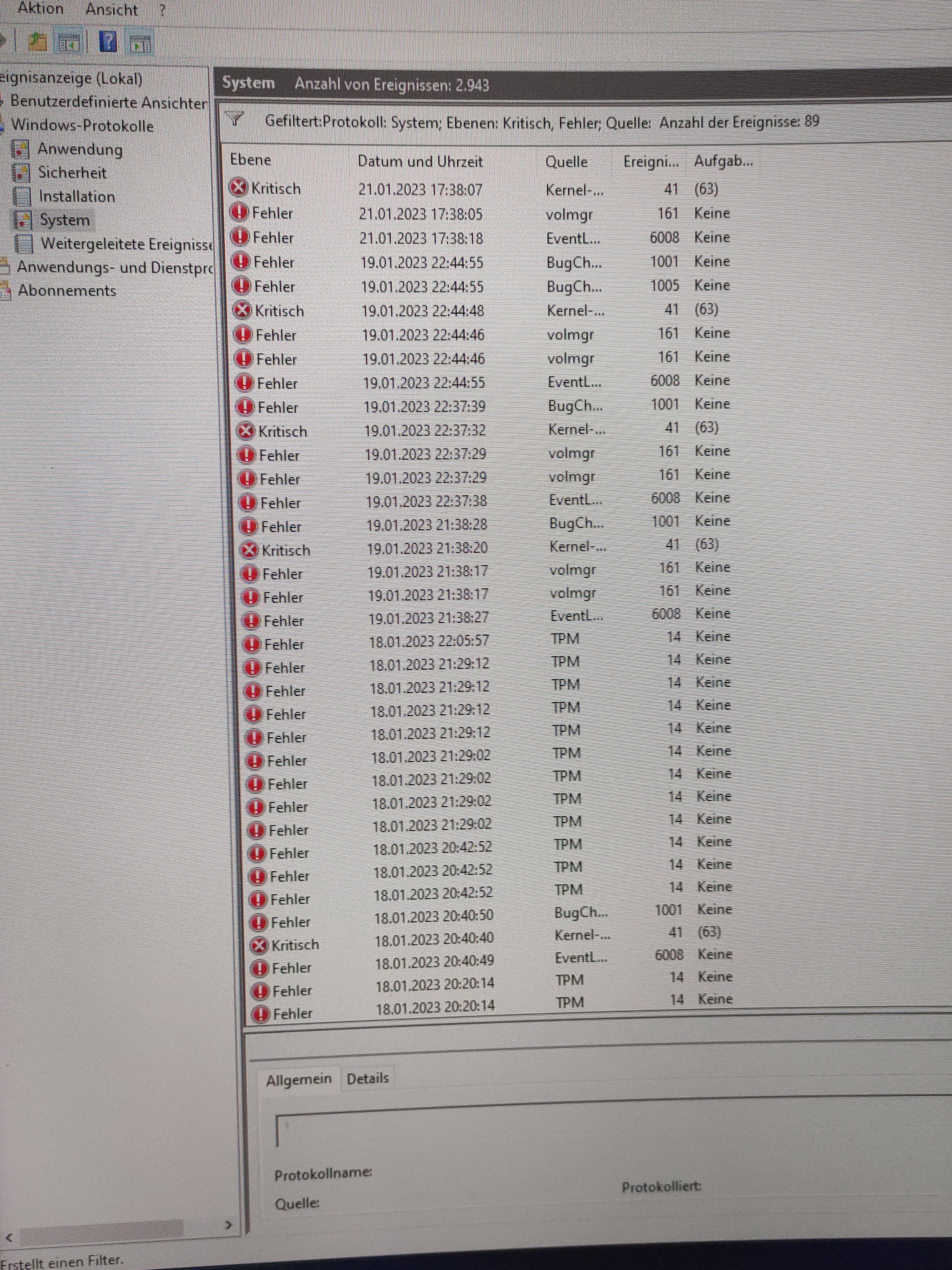

Bitte die Temperaturen unter Last posten und den Eintrag der Windows Ereignisanzeige.

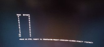

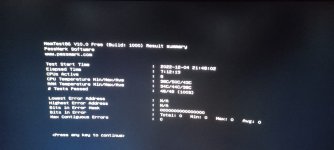

Memtest86 bitte durchlaufen lassen.
Schon gemacht 0 Errors
Einmal die Ereignisse und den mem Test hänge ich gleich dazu
