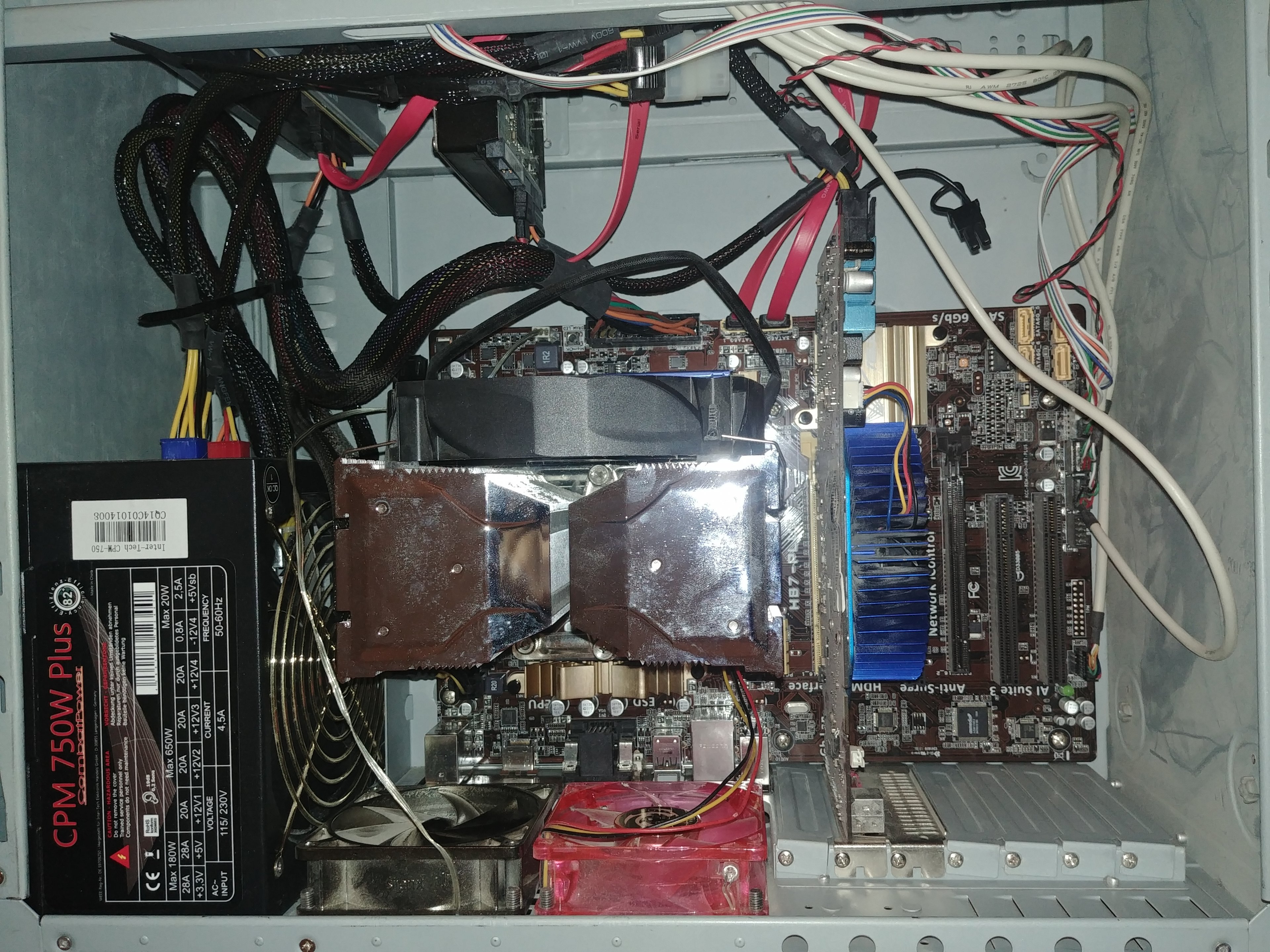

Hier noch ein Bild (sorry dass es so wüst aussieht). Da ist jetzt noch die alte Grafikkarte drin.
Steht auf den Kopf. So kann es auch nichts werden :D
Sorry. Aber kann man Bilder vorab auch mal richtig drehen oder fotografieren? Danke.
Es fehlt der GraKa an Strom. Die Stecker überprüfen bzw. die Karte richtig mit Power versorgen.

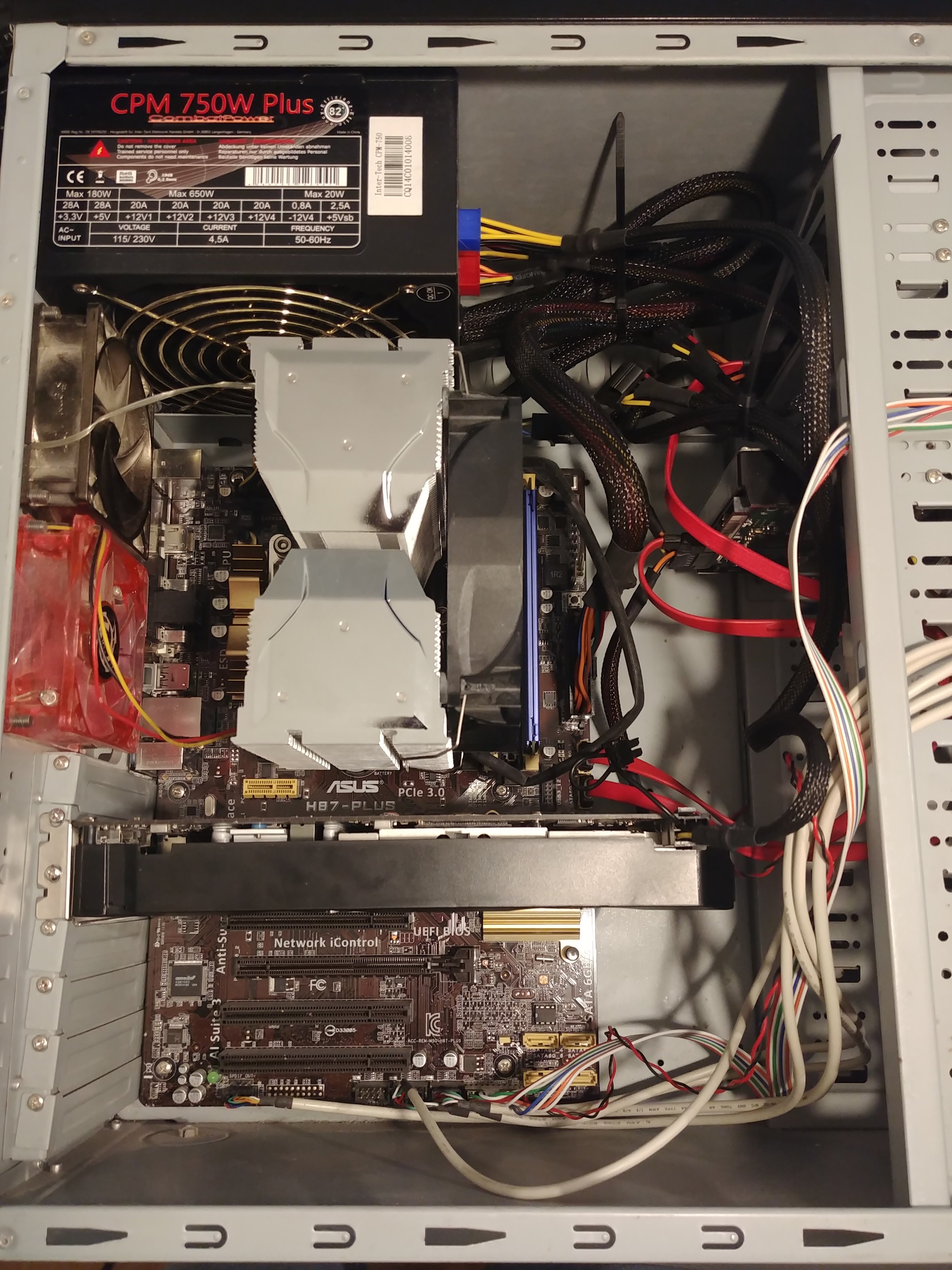

Bitte ein Bild vom aktuellen Aufbau. Historische Aufnahmen bringen gar nichts - so wie weitere Kommentare zum Netzteil.
Reaktionen: Keine Geduld!
Das ist der aktuelle Aufbau:
Und was ich vorhin vergessen hatte, PC läuft zwar normal an, es ist aber kein BIOS piep-Ton mehr zu hören beim starten.
Also ich habe nun alles nochmal auseinander und wieder zusammen gebaut und den CMOS reset durchgeführt. Danach ließ sich der PC wieder normal starten und ich habe das BIOS geupdatet. Nun läuft alles einwandfrei! Vielen lieben Dank an alle für die Hilfe! Und bei Gelegenheit werde ich mir dann auch noch ein neues Netzteil anschaffen. ;)
