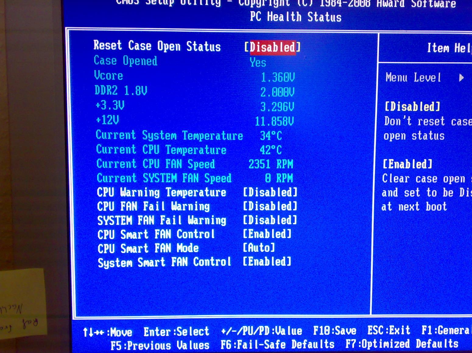

PC fährt nicht hoch.Platte startet nicht...TFT kriegt kein Signal.
- Ersteller milox
es ist schon das neuste bios aufgespielt...das F5

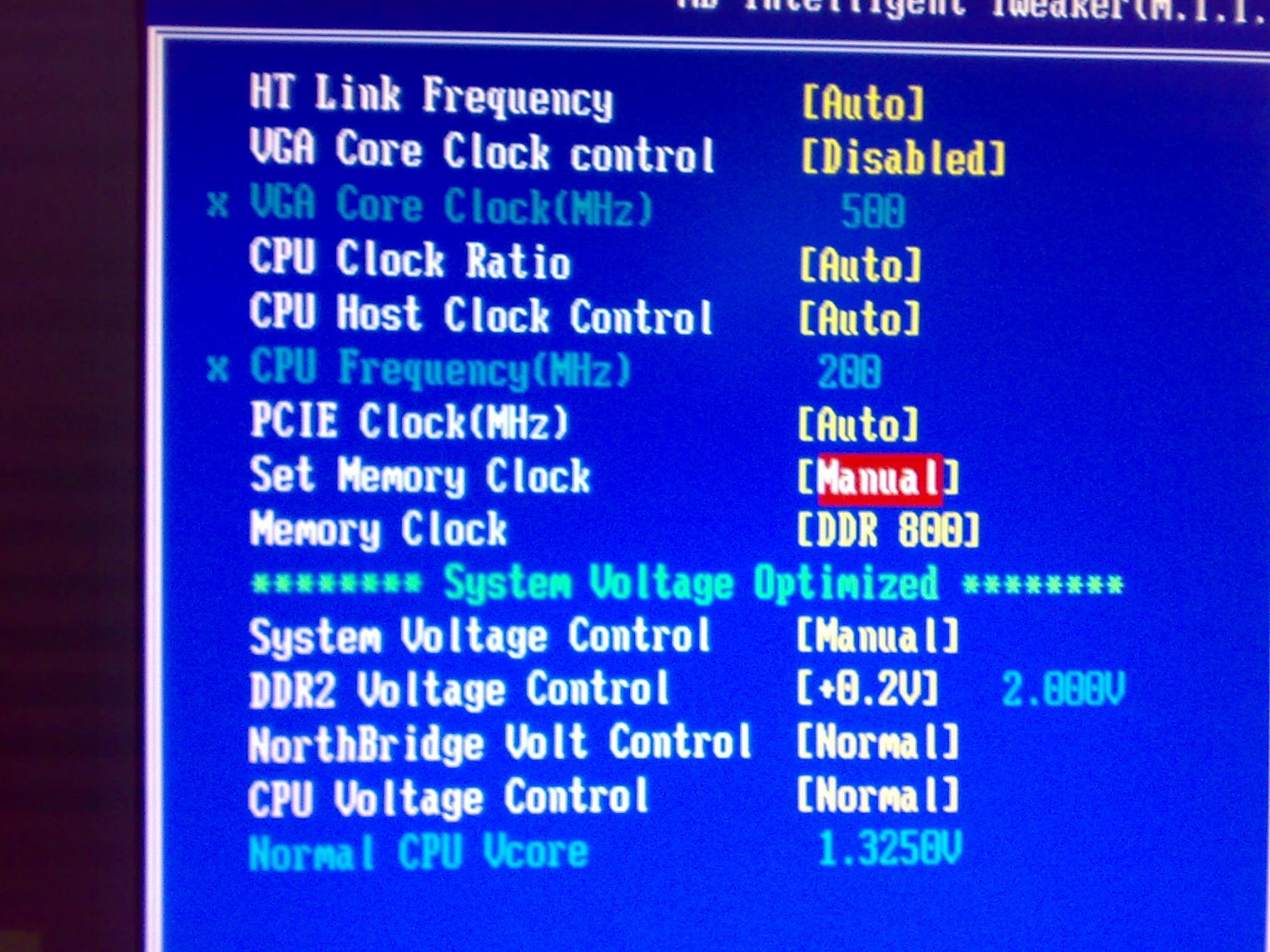

1,9V hatte ich heute morgen auch schon mal ausprobiert aber no chance.
wenn das prob weiterhin besteht, dann sollte ich mal andere speicher ausprobieren oder was denkst du?

Hallo Milox, auf der
http://www.gigabyte.com.tw/FileList/MemorySupport/motherboard_memory_ga-ma78gm-s2h.pdf
Seite ist Dein RAM nicht aufgeführt - ich würde versuchen, Deinen jetzigen umzutauschen in OCZ. GEIL, oder COSAIR -
OCZ gebe ich derzeit den Vorrang, habe selbst in beiden Rechnern 800er / 4-4-4-15-1T
drin, die aber bei 4Gb nicht mit "1T" laufen - hier mußte "2T" eingestellt werden - noch nie
