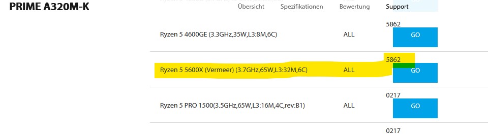

Laut Asus Webseite soll der Ryzen 5 5600X auf dem Board ab Bios Version 5862 unterstützt werden.
Ob dem so ist...keine Ahnung.
Würde ich den Prozessor auf diesem Board nutzen? Nein.

Silver Server schrieb:
Da mit läuft kein I5 5600X
ein i5 nicht aber ein Ryzen 5 5600x schon, hat mich auch gerade bissel verwundert, Asus hat da anscheinend die Unterstützung noch mit Nachgereicht.
Er bräucht jetzt nur ne alte CPU zum Updaten oder gleich ein neues board
Hast du dir deinen Link auch mal angeschaut? Da steht drin:
