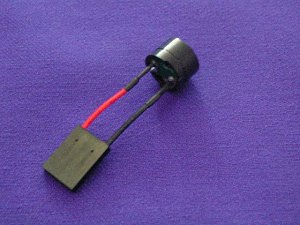

Gibts überhaupt einen Speaker im System?

So etwas z.B.
Ich hab die Stelle gefunden dort ist aber weder was angeschlossen noch hab ich so einen speaker
hast du dein board neu gekauft? dann muss der speaker mit in der OVP sein.
wenn nicht mal den eines freundes ausleihen.
