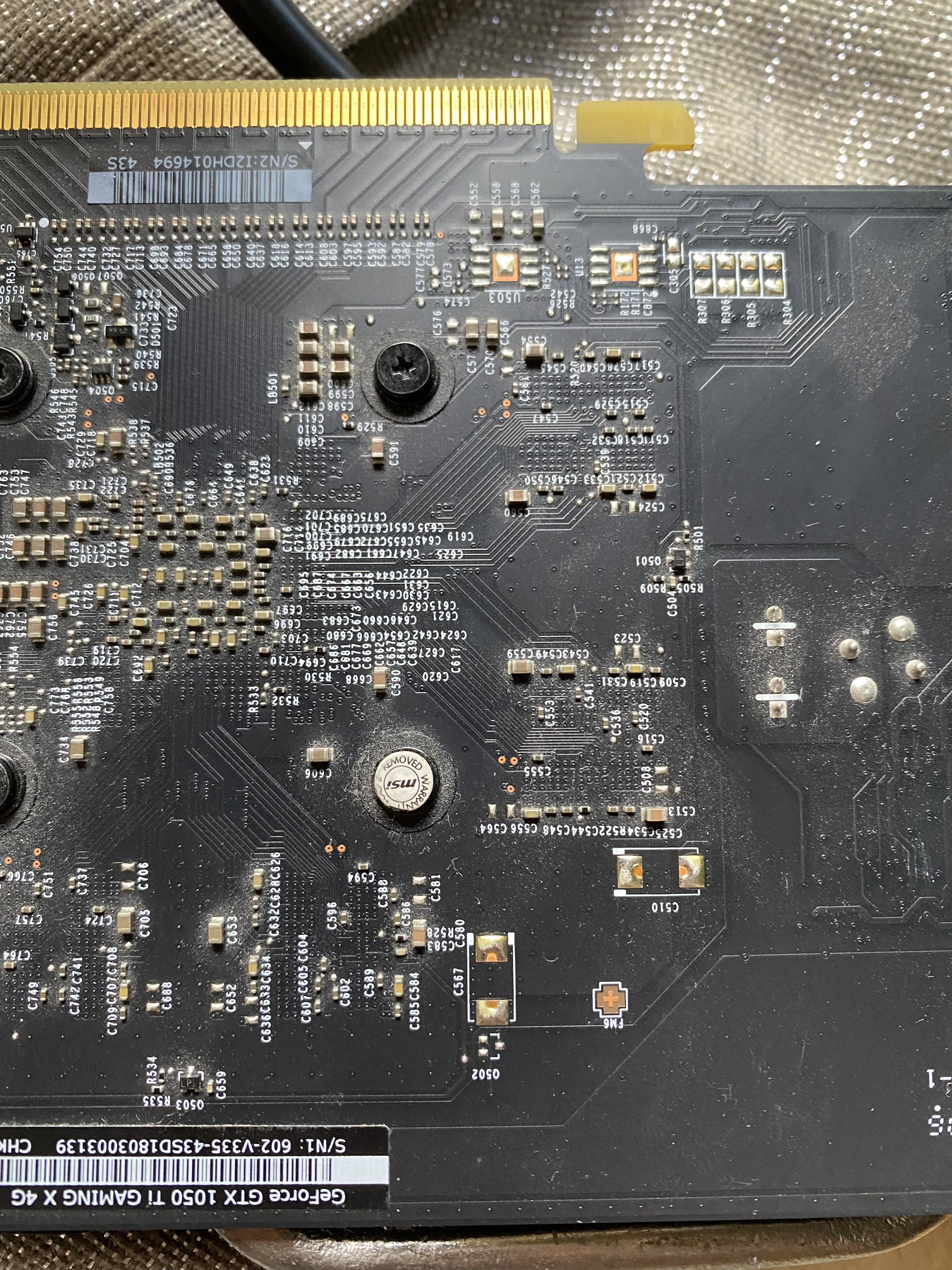

Ich hatte den PC an der Seite aufgemacht um mir etwas anzugucken und kam dann mit meinem Ring auf einen Pin der Grafikkarte drauf
mach doch mal ein Foto von der Stelle, wo du mit dem Ring draufgekommen bist
War halt an der Grafikkarte, welche noch funktioniert und nicht im pc drin ist. Kann ich aber gerne machen.
Läuft der PC an, wenn die Grafikkarte ausgebaut ist, oder tut sich da wirklich null?
Wenn du keine Grafikkarte im PC hast, bekommst du naklar auch kein Bild...
Ansonsten wirst du wohl die Grafikkarte gekillt haben.
