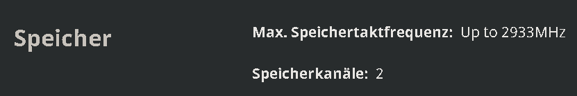

Der Aegis ist ganz oft ein Problem Speicher, aber auch dein Zen+ kann die 3200 eher nicht oder ist absolut bzw. leicht über der Grenze.
edit: https://www.amd.com/de/products/cpu/amd-ryzen-5-2600
Reaktionen: GatoYT und RaptorTP

Zusätzlich wie zuvor erwähnt: wenn der RAM auf 3200MT/s läuft ist der Speichercontroller der CPU deutlich
übertaktet:
Single Rank
2 of 2 DDR4-2933
2 of 4 DDR4-2933
4 of 4 DDR4-2133
Double Rank
2 of 2 DDR4-2667
2 of 4 DDR4-2400
4 of 4 DDR4-1866
Reaktionen: whats4 und GatoYT
Der 2600 packt nicht mehr als 2933MHz, also DDR4 3000, und die AEGIS Module haben mehr mit Lotterie als Qualität zu tun. Mehr Spannung bis 1,4v könnte helfen, muss beim R5 2600 aber nicht.
Die Fehlerbeschreibung lässt auf eine Instabilen Speicher schließen. Erst mal auf Standard 2400Mhz stellen und testen.
Reaktionen: GatoYT

Ja, aber AMD gibt eben eine Zahl an mit der der Chip auf jeden Fall läuft. Alles darüber is OC und kann, muss aber nicht funktionieren. Wie bei jedem OC halt.
Reaktionen: TorenAltair
@coasterblog Es geht mir nur um die Aussage, daß mehr als 2933 nicht geht und ich wollte nur sagen, was gehen kann, wenn Speichercontroller und Ram mitmachen.
Alles richtig. Nur dass solche Aussagen von Newbis dann gerne als Tatsache und nicht als eine Möglichkeit gewertet werden. Nach dem Motto "da hat aber einer xxxx MHz laufen. Warum geht das bei mir nicht?"
Darum muss klar gemacht werden was auf jeden Fall geht :) In der Hoffnung dass es dann besser verstanden wird. Aber hier kommt ja noch evtl. der Aegis an sich ins Spiel. Der TE muss auf jeden Fall Hand anlegen.

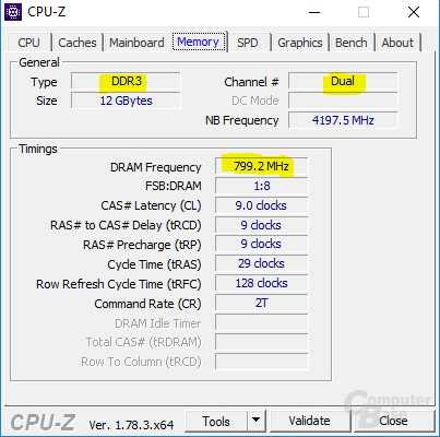

RAM Check erst mal via CPU-Z : https://www.computerbase.de/downloads/systemtools/cpu-z/
dort könne mer erst mal schaue watt de RAM jetzt lööft xD
z.B. auf der Download Seite zu sehen:
DDR3 mit 1600 MHz (musste die knapp 800 MHz x2 nehmen weil DDR = Double Data Rate)
Dann kann man sehen ob der RAM auch im Dual Channel rennt ;)

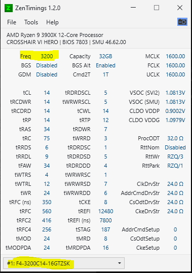

Kannste aber auch mit ZenTimings checken:
https://www.computerbase.de/downloads/systemtools/zentimings/
Bei mir steht:
Passt das so? xD

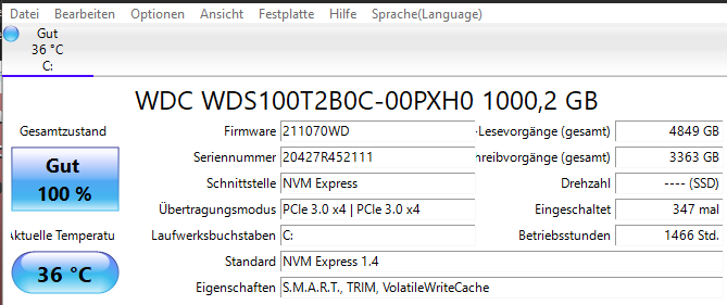

Beim SSD-Check:
