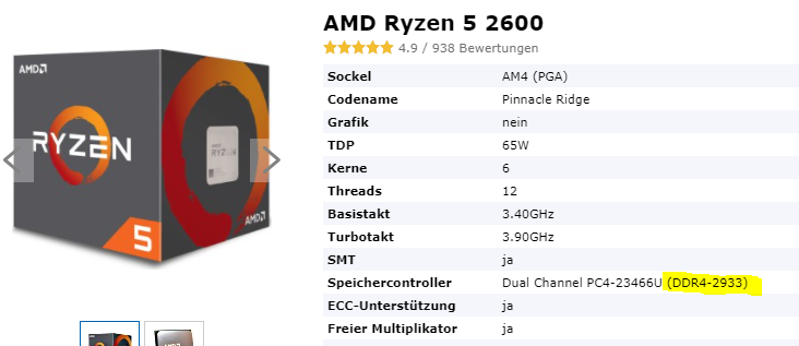

Das heißt das AMD sagt das dein RAM bis 2933 MHz supported wird.
Alles darüber ist quasi OC und MUSS nicht stabil laufen.
Quelle: https://geizhals.de/amd-ryzen-5-2600-v23210.html

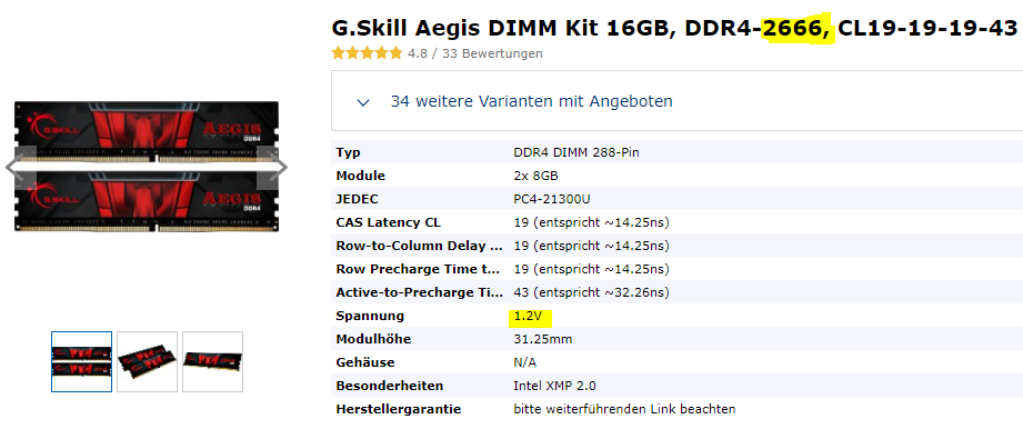

Momentan ist aber nur 2666 MHz eingestellt - womit das normal nicht das Problem sein sollte.
Allerdings habe ich gesehen das der 2666 MHz RAM mit 1,20V läuft - vielleicht doch wieder der RAM ? xD
Quelle: https://geizhals.de/g-skill-aegis-dimm-kit-16gb-f4-2666c19d-16gis-a1797907.html

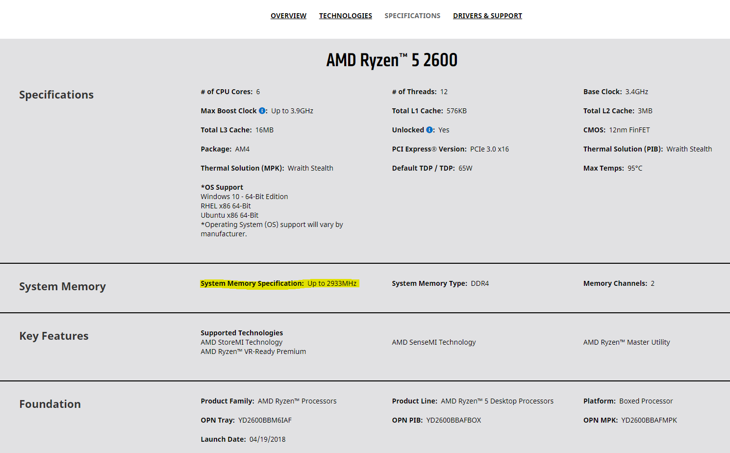

Anbei die Info von AMD selbst:
https://www.amd.com/en/products/cpu/amd-ryzen-5-2600
