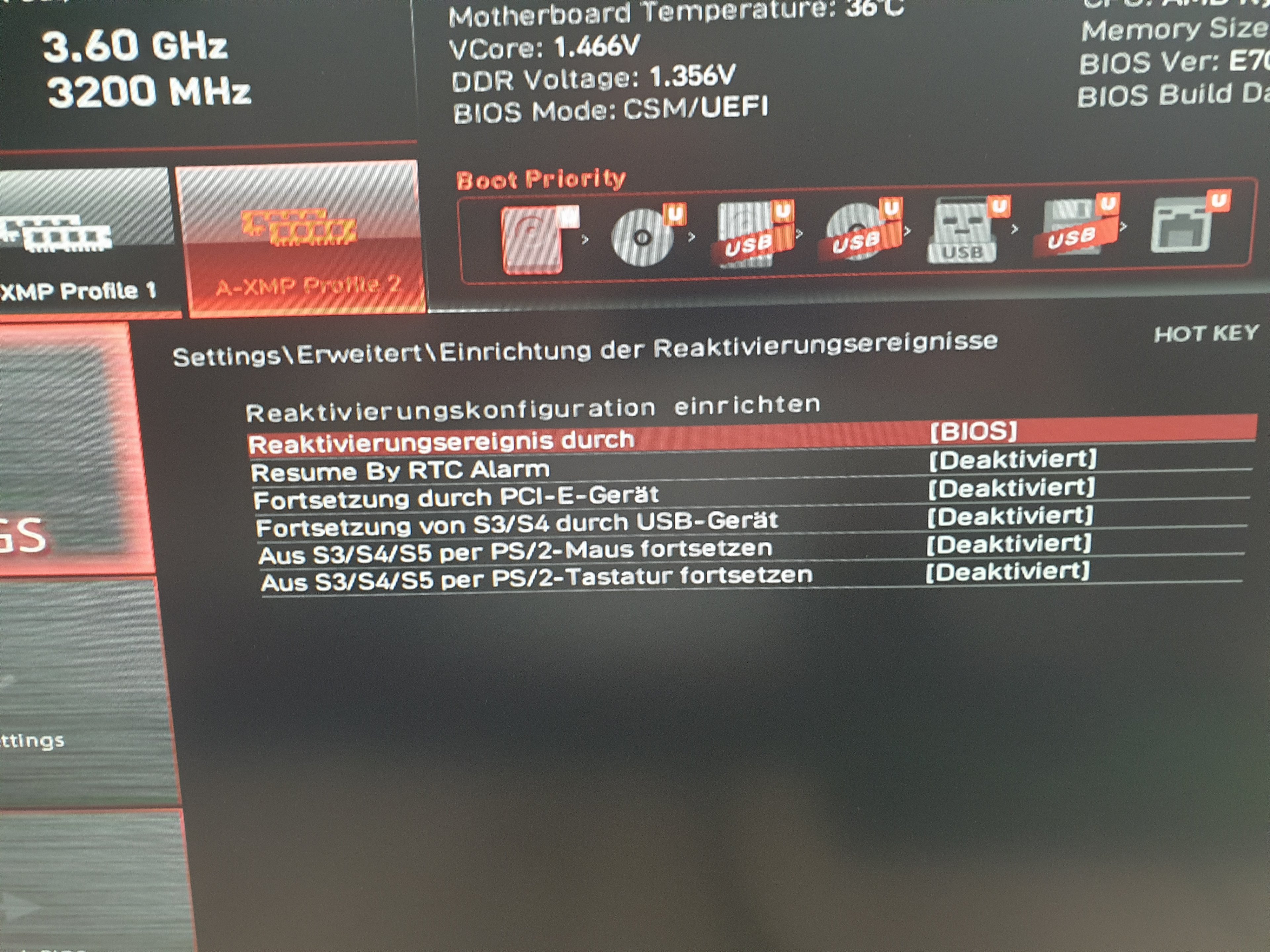

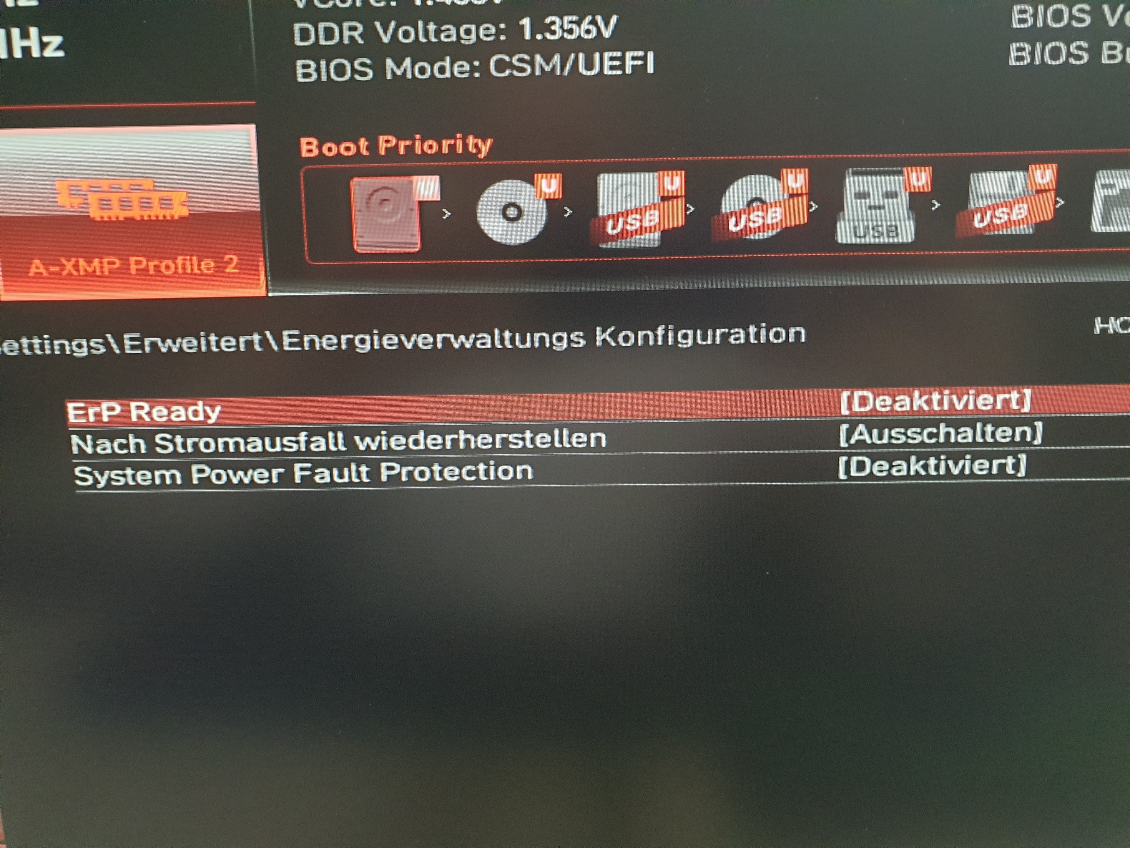

:edit alles was ich Energieeinstellungen im Bios gefunden habe
sind folgende optionen
Ja dieses ErP ready müsste auf Aktiv sein, dann motzt er vermutlich dass dies und das nicht mehr geht aber Verbrauch müsste deutlich weniger sein dann
Reaktionen: Mickey Mouse
Danke aber was genau funktioniert denn dann nicht mehr ? nicht das ich es aktiviere und dadurch irgendwelche Probleme bekomme
probiere es aus und wenn etwas nicht funktioniert, dann machst du es wieder an...
bei den meisten BIOSen ist ErP so eine Art "Hauptschalter". Wenn du das einschaltest, werden die ganzen Stromfresser ausgeschaltet. Oftmals kann man dann aber das wieder einschalten, was man wirklich braucht.
wir können doch nicht wissen, ob du z.B. auch im Standby Power auf den USB Buchsen brauchst oder den PC per WoL einschalten möchtest.
