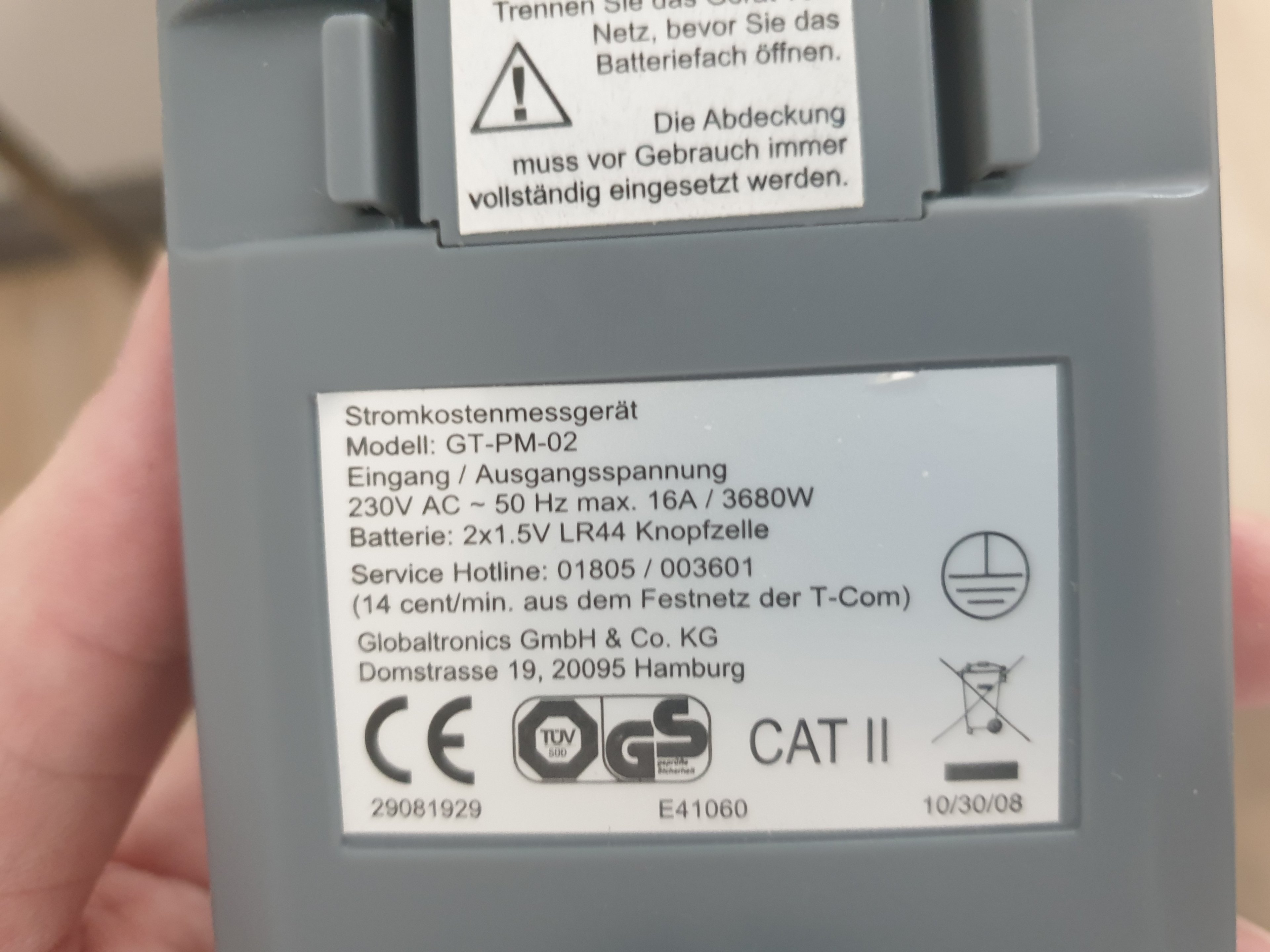

Ich sehe auf der Verpackung keinen genauen Namen Firma ist Globaltronics ich mache gleich mal fotos davon und schaue gleich mal hinten auf dem Gerät was da drauf steht.

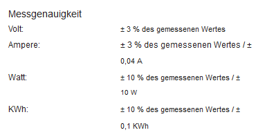

Zum genannten GT-PM-02 steht bei Messgenauigkeit folgendes in der Bedienungsanleitung:
+/- 10W
Daher die ganzen Vorschläge, das mit konstanter Last zu messen. Damit du weg vom untersten Messbereich kommst, und in den +/- 10% Bereich kommst.

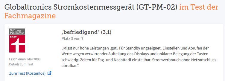

Das Messgerät ist halt quasi Elektroschrott. Probiere mal den Vorschlag von frazzler.

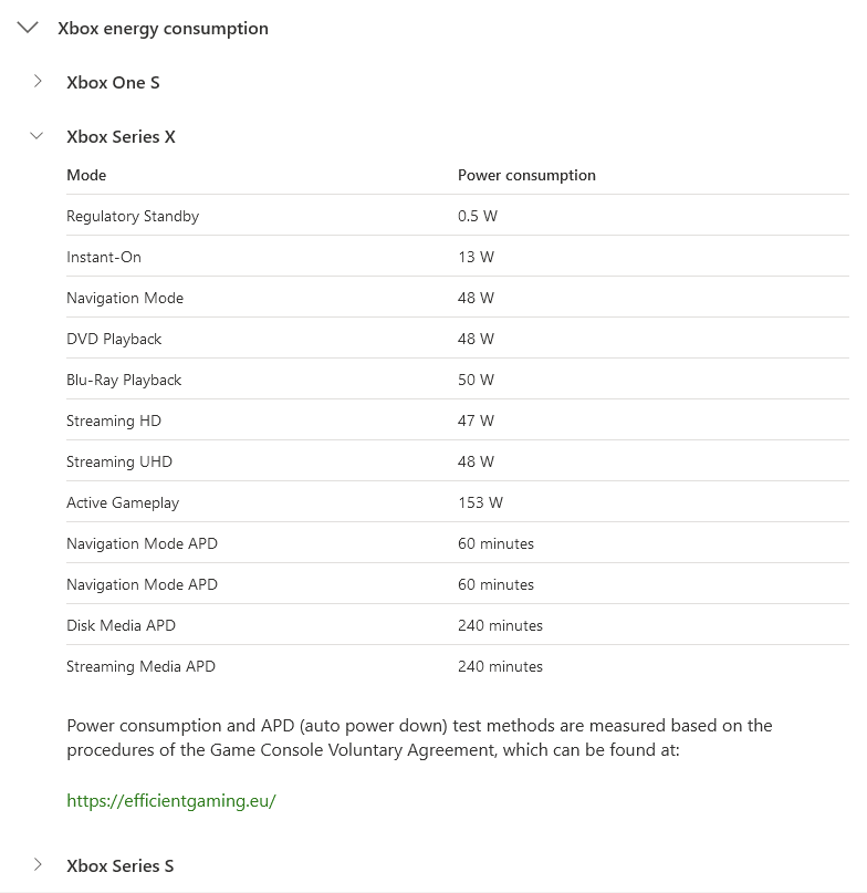

Habe vorhin mal die Xbox one X dran gehangen, wenn es in Standby geht (Energieeinstellung) hatte er mir auch 7-9 Watt angezeigt ..ist doch auch zu viel , oder !?

Den Isntand Modus habe ich bei der One X deaktiviert gehabt ..der ist nie an , außer ich habe Downloads im Hintergrund.

Die Xbox one X wird anscheinend auch höher angezeigzt mit 7-9 Watt Standby

bei einer (Un)Genauigkeit von +/-10W nutzt dir auch keine Zusatzlast etwas!
dein Messgerät ist für diese Art Messung schlicht ungeeignet!!!
wenn du jetzt eine 100W Glühbirne dazu schaltest, dann hast du immer noch eine Anzeige zwischen 90 und 110W und kannst nicht sagen, ob dein PC jetzt 18W oder gar nichts braucht.
